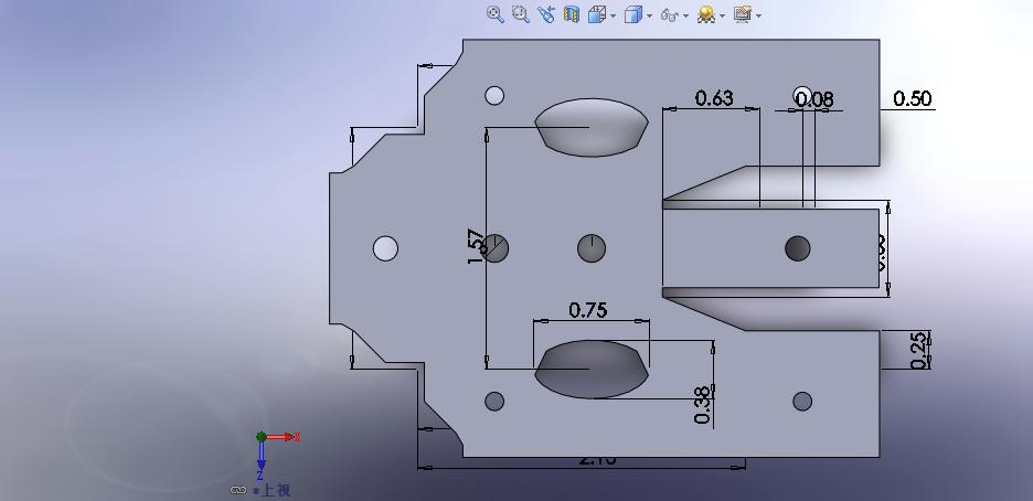

发表于 2008-3-26 17:18:05 | 显示全部楼层 来自: 中国江苏常州
回复 22# 的帖子
那个椭圆怎么切的?
% k5 ]3 V; O; ]6 a/ H我的切了后,不能展开了。请大虾发part来看看
" V6 P3 F, z: A1 e/ Y: Y
 楼主| 发表于 2008-3-27 08:36:32 | 显示全部楼层 来自: 中国广东深圳
参考22#的倒数三步
参考22#的倒数三步,要先展开,切除椭圆厚再折叠。

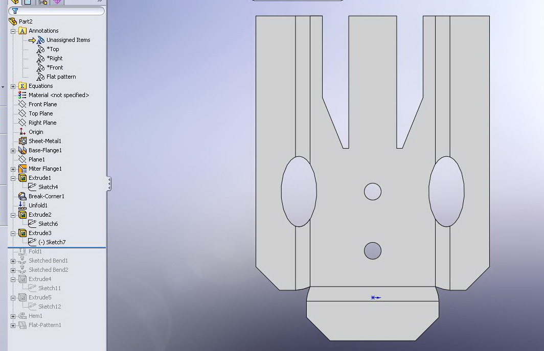

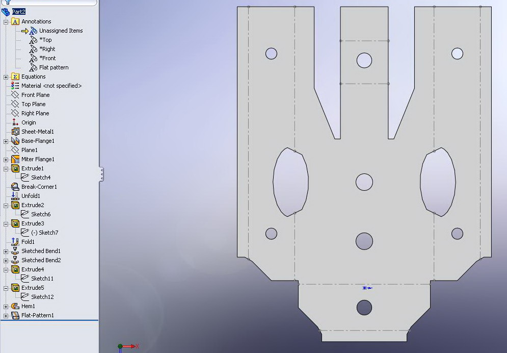

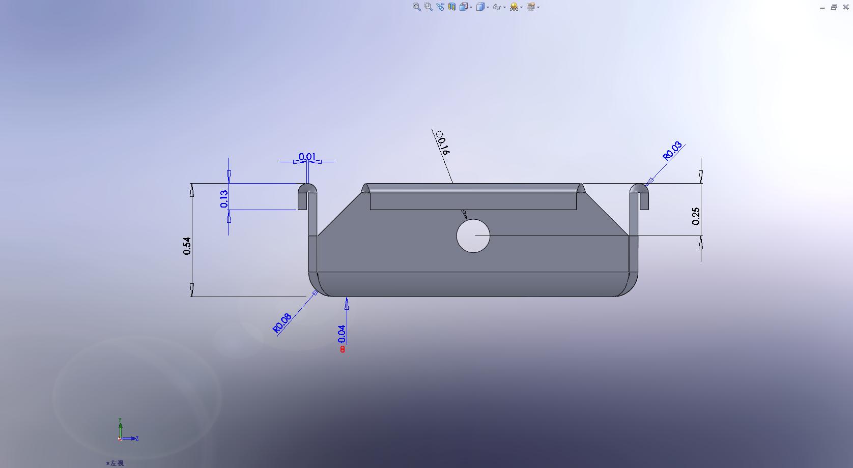

我的展开图,和零件
请指正,为何最终展开图中椭圆变形了

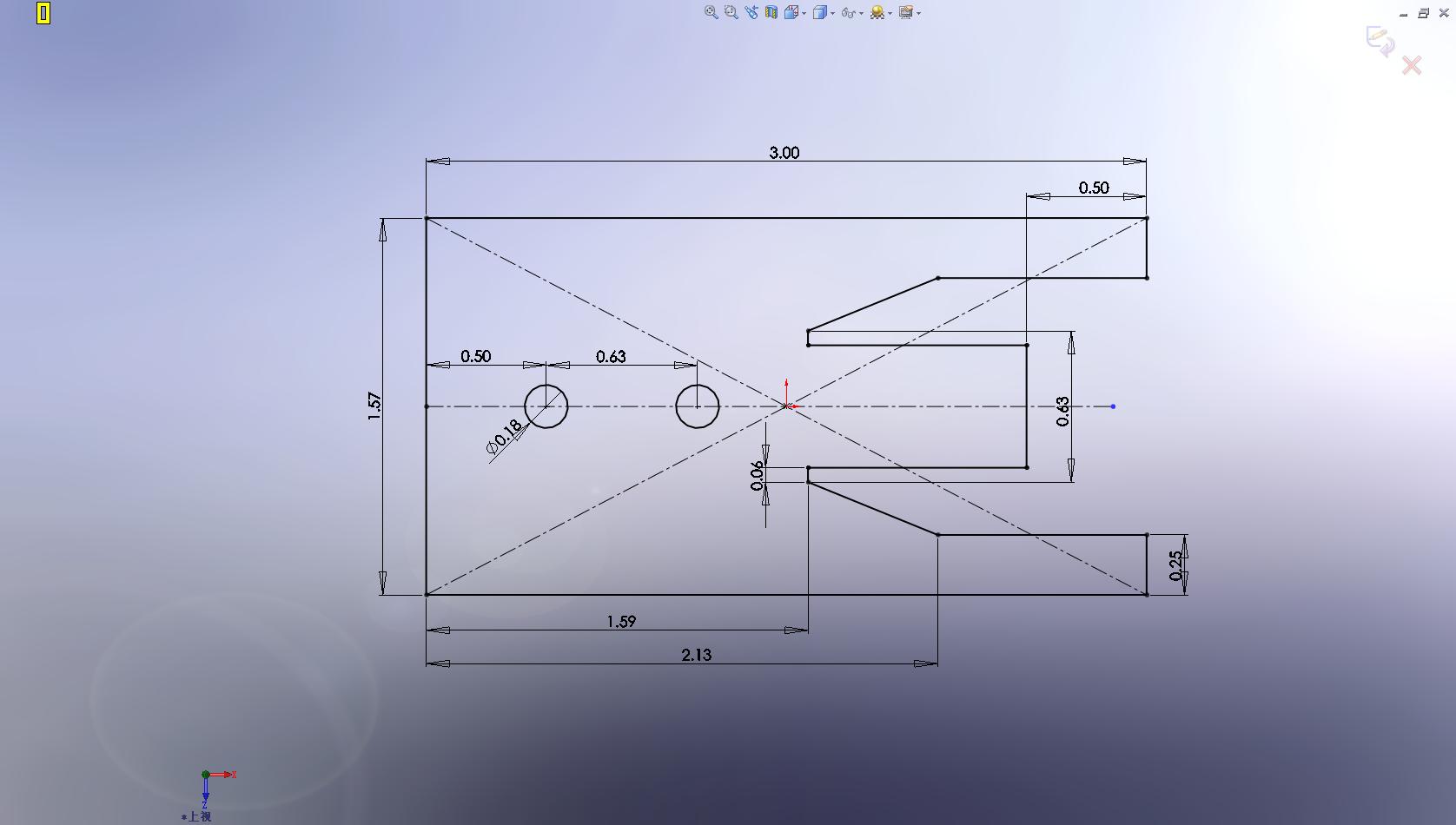

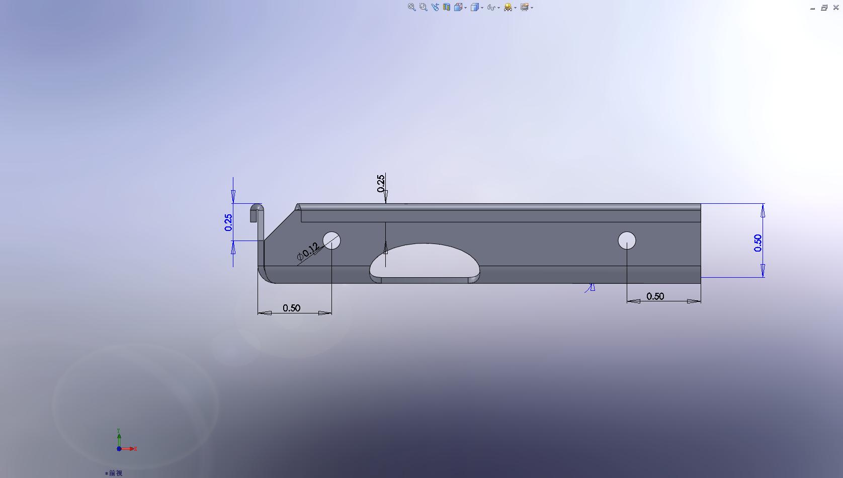

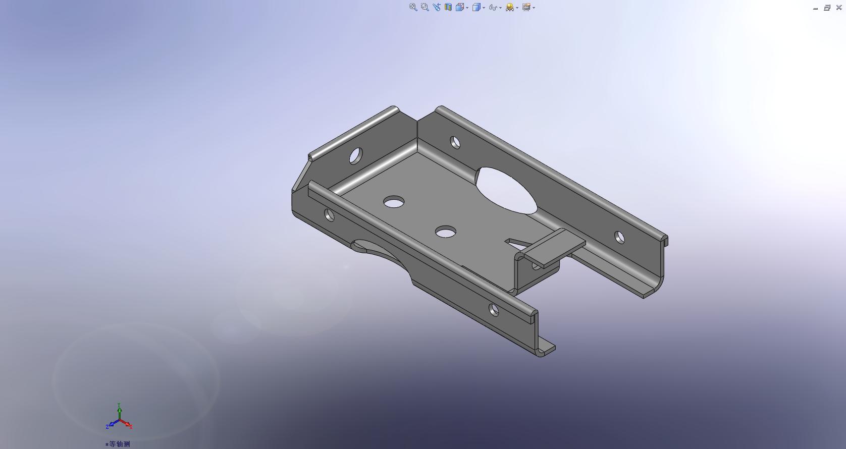

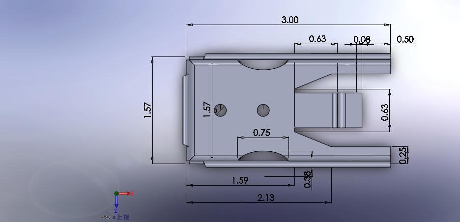

响应5楼朋友的号召,做了并谈谈体会。4 j. q  b/ U/ d" O4 h
# H' r) Q7 r, \按题目的图片,缝隙的尺寸应该是小数点后少了一个零。如果按所给的数值做,缝隙要大很多。
' V% s' @6 S2 s2 \2 m另外,如不是出题者有意考大家对命令的使用,转折加薄片的做法比两道折弯的方法要繁琐。前者要测薄片的长度,而两道折弯的做法则不必考虑长度,原长度折了再展开,长度不变,肯定对齐。
" E/ ^( ^. |) ^3 u8 ]0 U8 s* K, ^9 H
[ 本帖最后由 wuzhijian 于 2008-8-3 11:30 编辑 ]
发表于 2008-8-3 12:36:48 | 显示全部楼层 来自: 中国辽宁丹东
请教7楼朋友:你的截图是用什么软件做的。我怎么做不出4个视图的截图。请指教一二。  `+ u" V- t, P1 I+ J" _
9 a7 F+ E. L# _; ?  c; k28楼的朋友发现的问题我也出现了,并解决不了。是sw的bug呢?还是实际加工中必须那样做,才能弯出那种形状呢?有没有高手指点一下。
发表于 2008-8-3 12:51:30 | 显示全部楼层 来自: 中国辽宁丹东
回复 25# 的帖子
该件制造工艺是不是应该这样:. Y$ k3 t; _1 `8 @$ Q1 b
按展开图冲裁下料、弯中间的两道折弯(或冲压出)、折出三个褶边、最后折出三个斜接法兰。
+ x( d& T/ |" X+ c! F望高手指正。8 e5 s$ ^- a+ D) f' V2 a
) N* F  A6 u0 v" t* z22楼的朋友好像缺个薄片命令。
发表于 2008-8-3 13:02:19 | 显示全部楼层 来自: 中国辽宁丹东
回复 20# 的帖子
就应该按3.0做底板,折弯时材料在里就可以了。做出来尺寸还是3.0。

发表于 2008-8-3 16:24:52 | 显示全部楼层 来自: 中国辽宁丹东
回复 24# 的帖子
发一份我的草图,做得不对的地方,请批评指正。如不按指定要求的步骤做,草图中间舌头部分应与端线对齐。6 @5 e' Z1 Q' S5 ~1 e
1.斜接法兰是默认的那种形式,草图直接给出高度尺寸便可。* O0 P! |. O  Z% b* C2 ^! c8 Z9 ^
2.我用的是做后检验再修改。如果对中间的折弯不采用题目指定的:先转折再薄片的做法,而是采用两道折弯的方法,便无需检验修改,(做底板草图时,中间舌头部分端部对齐便可)。
& ]9 O& n/ P3 ~$ @3.在折弯时,注意选择"材料在内"选项、并考虑到板的厚度,尺寸基本上是不会错的。另外,确认前看一下预览。还有,有的朋友先将尺寸先换算成毫米是没必要的,只要在选项中暂时将系统单位改成英寸便可。1 X; l( M; {* k; j& ?
