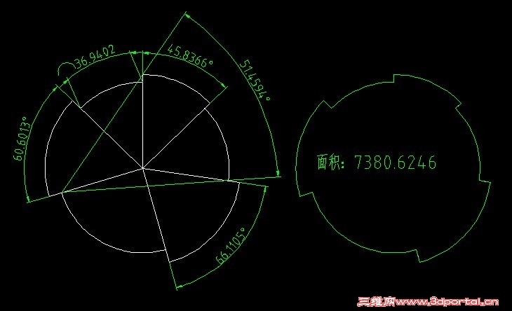

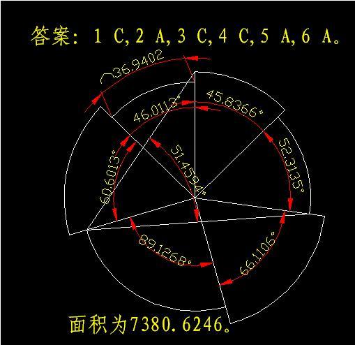

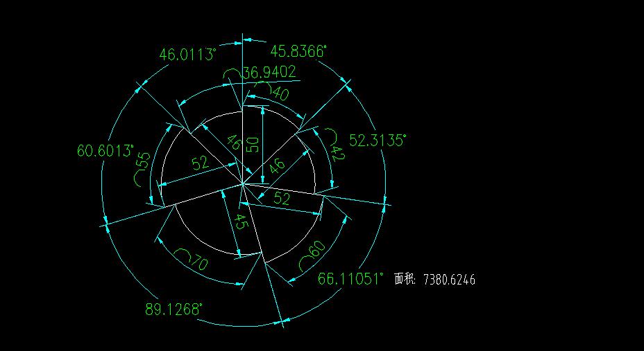

答案:C、A、C、C、A、A
2005llnn + 5 正确
发表于 2008-11-11 11:23:14 | 显示全部楼层 来自: 中国江苏苏州

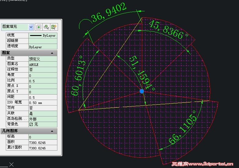

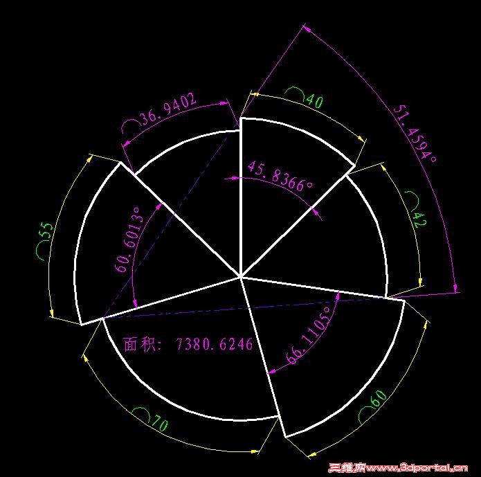

角度都是算出来的。
2005llnn + 5 正确

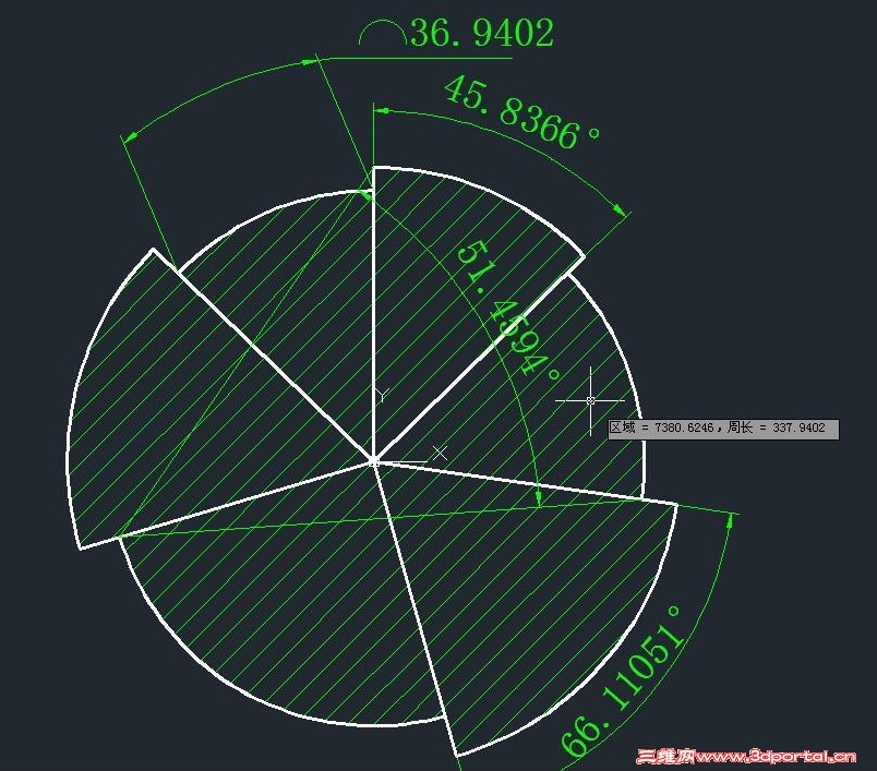

发表于 2008-12-17 18:56:06 | 显示全部楼层 来自: 中国广东中山

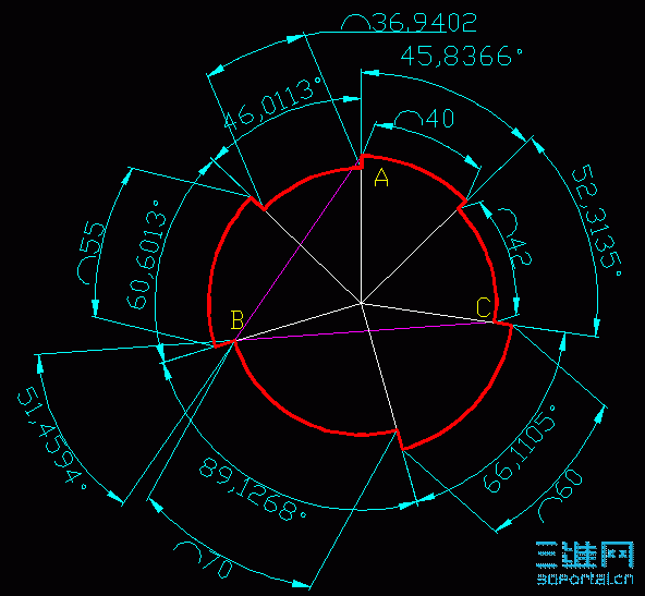

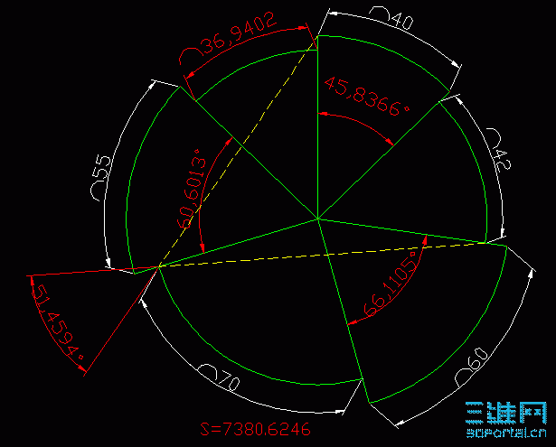

这个相对简单些
2005llnn + 5 正确

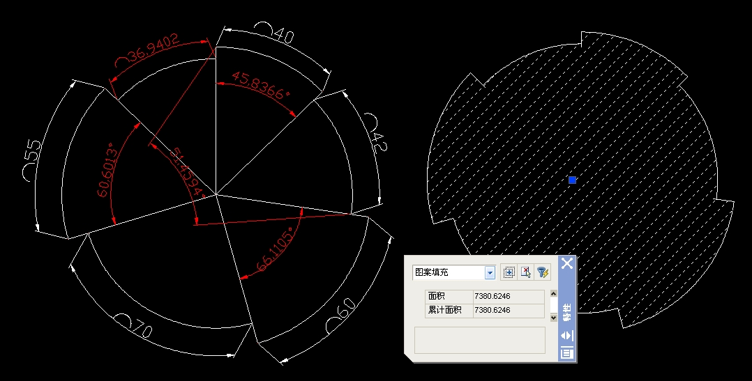

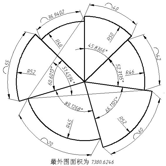

俺也来练习一下!
参与人数 1三维币 +4 收起 理由
wang2003 + 4 鼓励
发表于 2008-12-28 00:08:13 | 显示全部楼层 来自: 中国广东广州

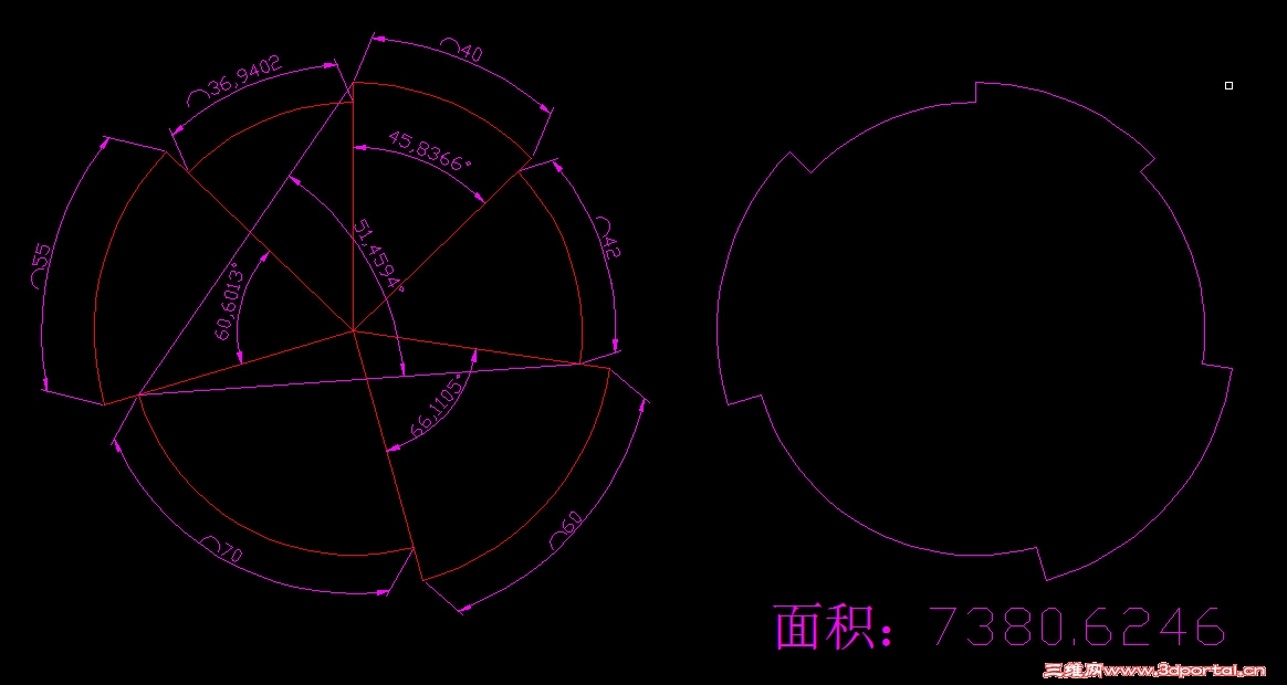

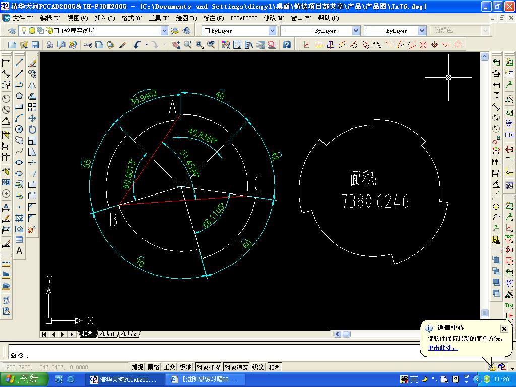

我的答案:C、A、C、C、A、A
wang2003 + 3 鼓励参与

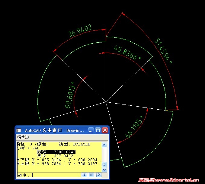

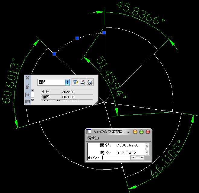

练习完毕!
wang2003 + 3 参与鼓励
发表于 2009-2-27 19:55:33 | 显示全部楼层 来自: 中国台湾
发表于 2009-3-31 15:53:39 | 显示全部楼层 来自: 中国浙江台州

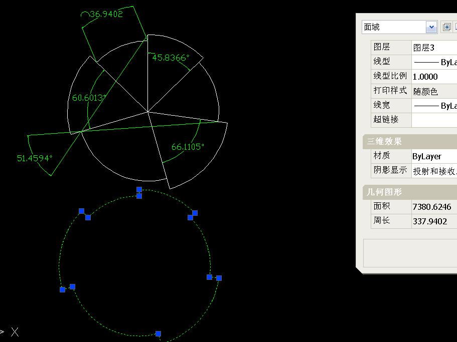

C A C C A A
2005llnn + 3 参与鼓励

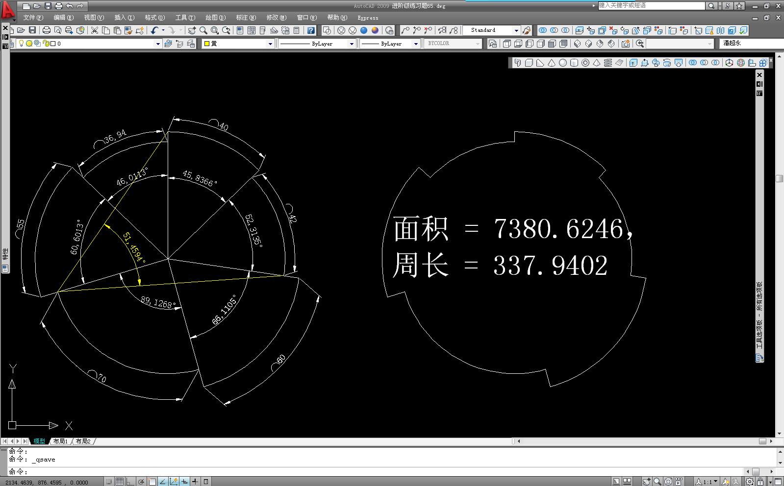

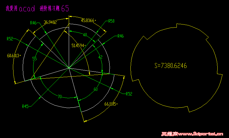

6-24 进阶级练习题65
2005llnn + 3 参与鼓励

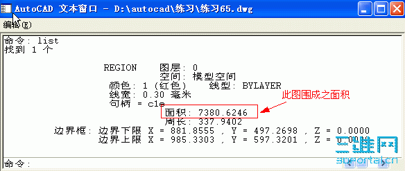

进阶65
2005llnn + 3 参与鼓励
