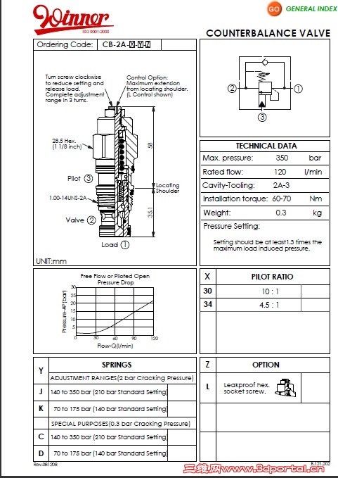

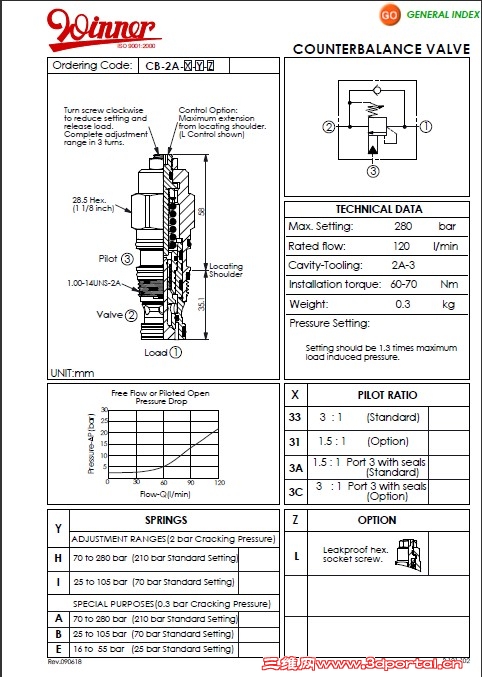

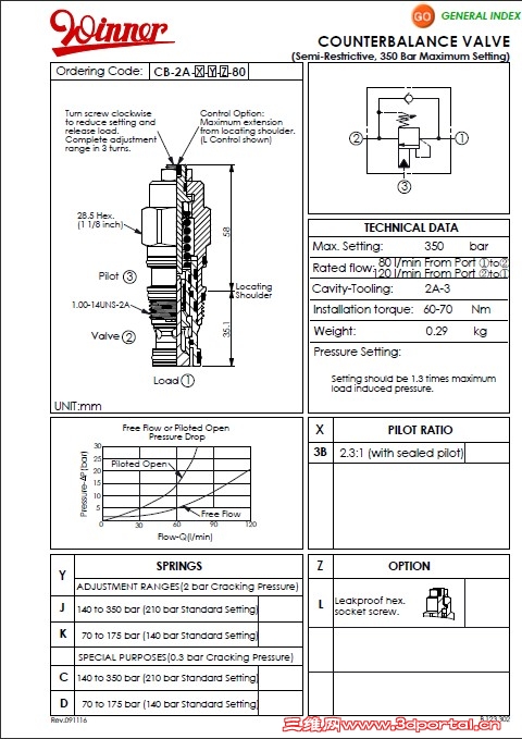

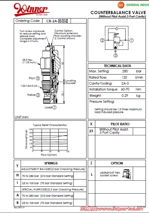

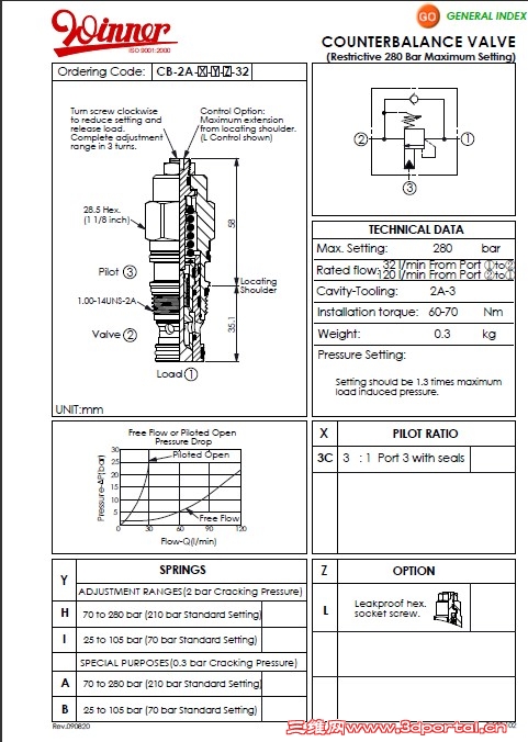

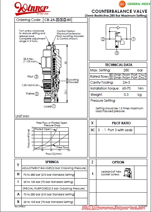

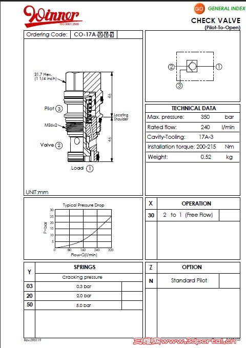

[分享] 看见群里面有人讨论平衡阀和液压锁的问题,特意上传资料,供大家学习一下

抗衡阀在功能上比液压锁多
发表于 2010-7-6 22:19:55 | 显示全部楼层 来自: 中国河南驻马店
不太清楚液压锁和背压阀的区别。。。。哪位高手解释一下?
发表于 2010-7-7 11:15:58 | 显示全部楼层 来自: 中国江苏泰州
28# longpengaoxiang ; l$ F( L7 m  X" E- ]
液压锁就是通常所说的液控单向阀,成对使用,主要功能是保压,防止重物下落或者支撑等作用,背压阀主要是让系统运行平稳,特别是在油缸有顺向负载的时候。一般如果没有持续的顺向负载的情况只要用液压锁就可以了,但是如果有重物下落,必须加一个背压阀。不过通常碰到这种情况使用抗衡阀。
