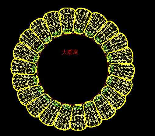

不是做不了椭圆底,我只是想提醒你选择更好的方案--如果条件允许的话。
* }% w0 ^3 C/ I1 W你用同一个规格的叶子做两种直径的产品,那么直径较大的产品叶子之间重叠必然会比直径小的产品多些。既然你并不在乎这些重叠,也就不会在乎椭圆形产品的重叠,做成椭圆形就没有什么不可以的了。唯一要注意的是,为了保证叶子不错开,椭圆的最小曲率半径最好不要小于较小的圆形产品的半径,至少不能小太多
发表于 2008-11-27 19:06:55 | 显示全部楼层 来自: 中国广东深圳

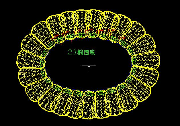

用大圆底的的产品叶子之间重叠是比直径小的产品多些。不过在可以接受的范围之内。如下图。用椭圆底的叶子中间叠太多了。我现在把椭圆二头改圆了些。二头看上去还可以。现在就是中间那几片叶子我一片一片来移。看上去有些别扭。
发表于 2008-11-27 19:12:46 | 显示全部楼层 来自: 中国广东深圳
如下效果图

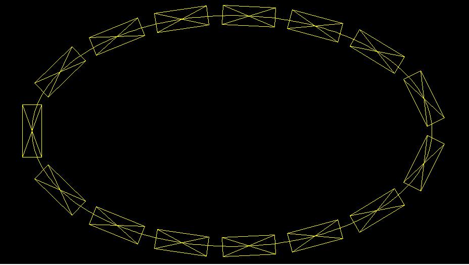

发表于 2009-10-19 16:59:32 | 显示全部楼层 来自: 中国四川成都
椭圆阵列
不知道有多少人会椭圆阵列呢~~嘿嘿6 \5 e0 |% J, H" ~) T% e/ p
下面是方法:
) C- P6 y6 _+ F, v5 A# I1,随便画一个椭圆,然后再画一个自己准备阵列的图形;
7 ^3 j% ^# r( w+ y2,使用命令:B, 把阵列图形做成块,块名自己命名;& ]* v. A1 n% k- X8 [& ?
3,使用命令:DIV,选择椭圆,然后按B插入块,块名名称. i  t8 Y. r2 o4 m7 i6 }
4,要分成多少等分自己写就OK了 ~~~% y! L  Y- ~. t: {/ \; S8 q/ A! b
