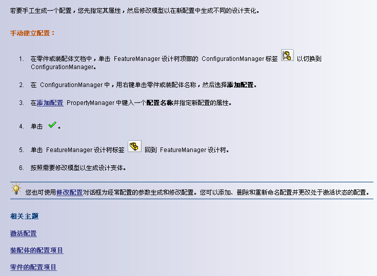

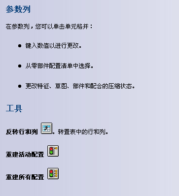

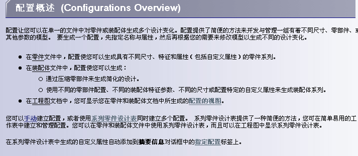

用这个试试
发表于 2008-4-10 08:57:20 | 显示全部楼层 来自: 中国天津
在这里设置
发表于 2008-4-10 09:01:09 | 显示全部楼层 来自: 中国天津
设置这里就行

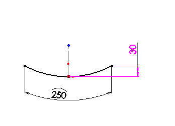

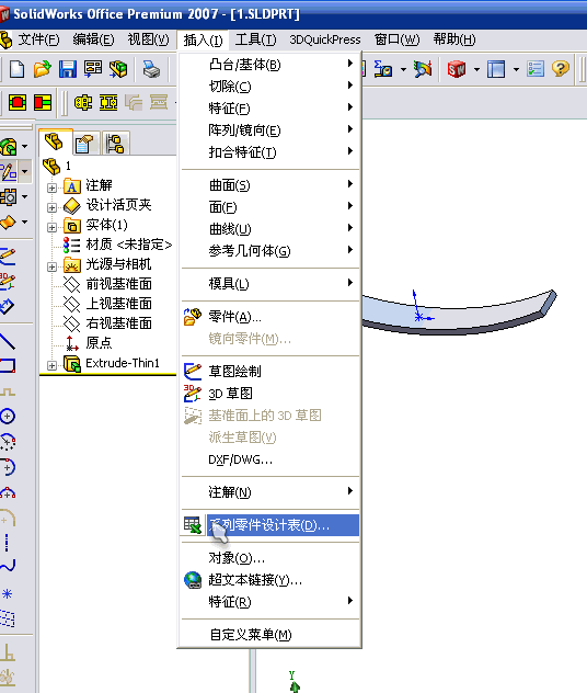

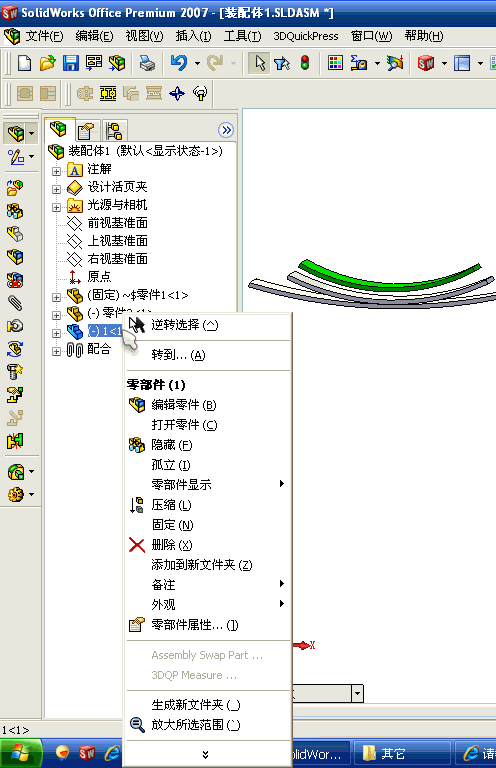

楼主这零件比较简单,可以用简化下做法,用一平面草图拉伸出来。
3 ]  f  {4 W+ b# V$ \) y
* Z. |( {: O% j4 j8 g  A标注弧长,以保证零件长度不变,压缩率曲尺寸“30”控制,然后再做成系列零件,在装配体里可以随便更换一系列的零件。5 c  v, H7 k9 g8 f% F$ P  L
