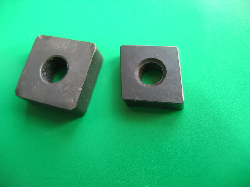

[已解决] 加工HRC63的材料的刀具?
发表于 2008-4-13 00:58:37 | 显示全部楼层 来自: 加拿大
我们用的是LINCOIN PRECISION CARBIDE, INC. 的刀片,长期做55-60RC的轴套和轴,那小的是我们用来精加工的刀锋有T-LAND(倒角),我们要求较高,图里那刀已废,刀废了有时是看不出来的,甚至摸不出来,只能看工件表面.' |& {- `' G, L' o; ]
至于那大的,我们有一种轴要求比较不一样,它硬化不是用热处理,是焊上一层厚厚的料,这大的刀就是用来加工它的" C  h  k3 L0 a" c4 ?
