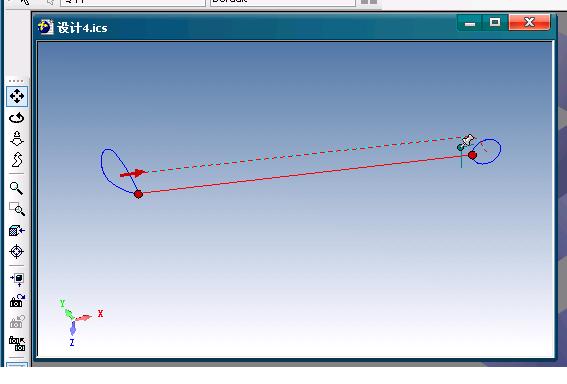

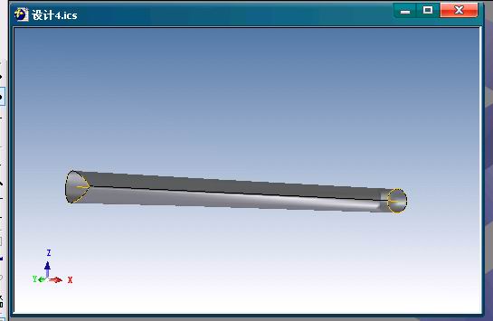

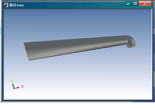

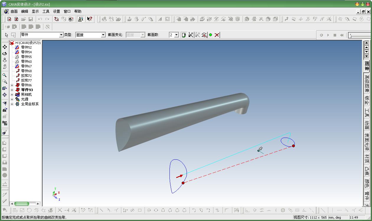

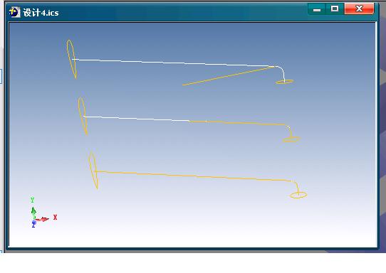

发表于 2008-8-3 14:49:00 | 显示全部楼层 来自: 中国山东淄博
做这个图即不用另画导动线,也不用截线。我是这样画的:2 ~- P- @% ^+ W$ @$ M# D! F
1 将三条二维线生成三维线。( `. F7 l# \# E* x2 Y! R
2 按下图编辑导动线,并将生成的三段线拟和。
0 w5 q. G- j! o* R4 T- v1 Y3 `& P3 将非园截面的四条曲线拟和。
/ S9 Y1 Q6 o/ p9 u3 \, h& ~& U5 Q: f4 用双截面固接导动完成绘图。+ z" d* i+ h8 F. [9 l$ P8 N2 o7 O0 R
