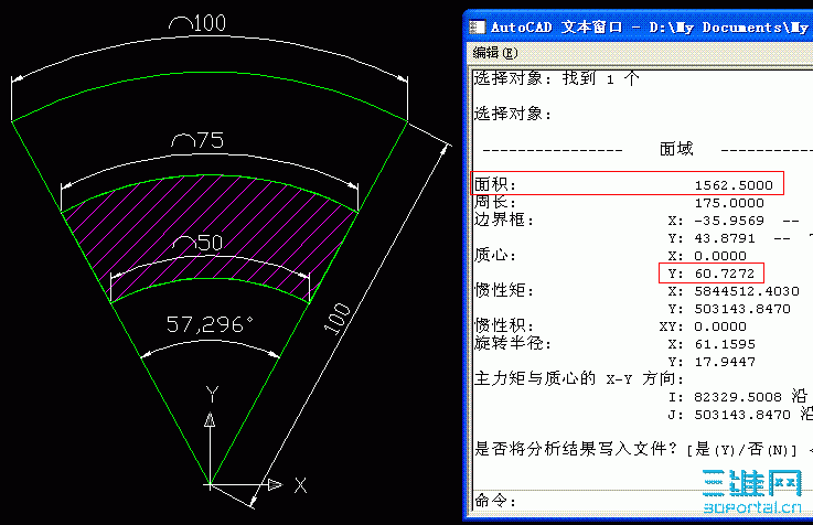

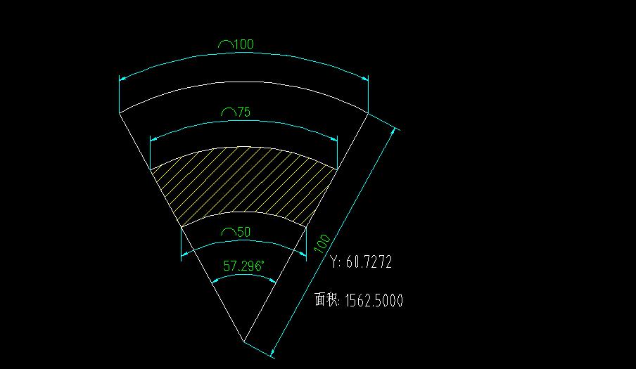

发表于 2008-7-12 21:41:19 | 显示全部楼层 来自: 中国甘肃张掖
根据同圆心角圆弧半径关系做出。。。
2005llnn + 5 正确

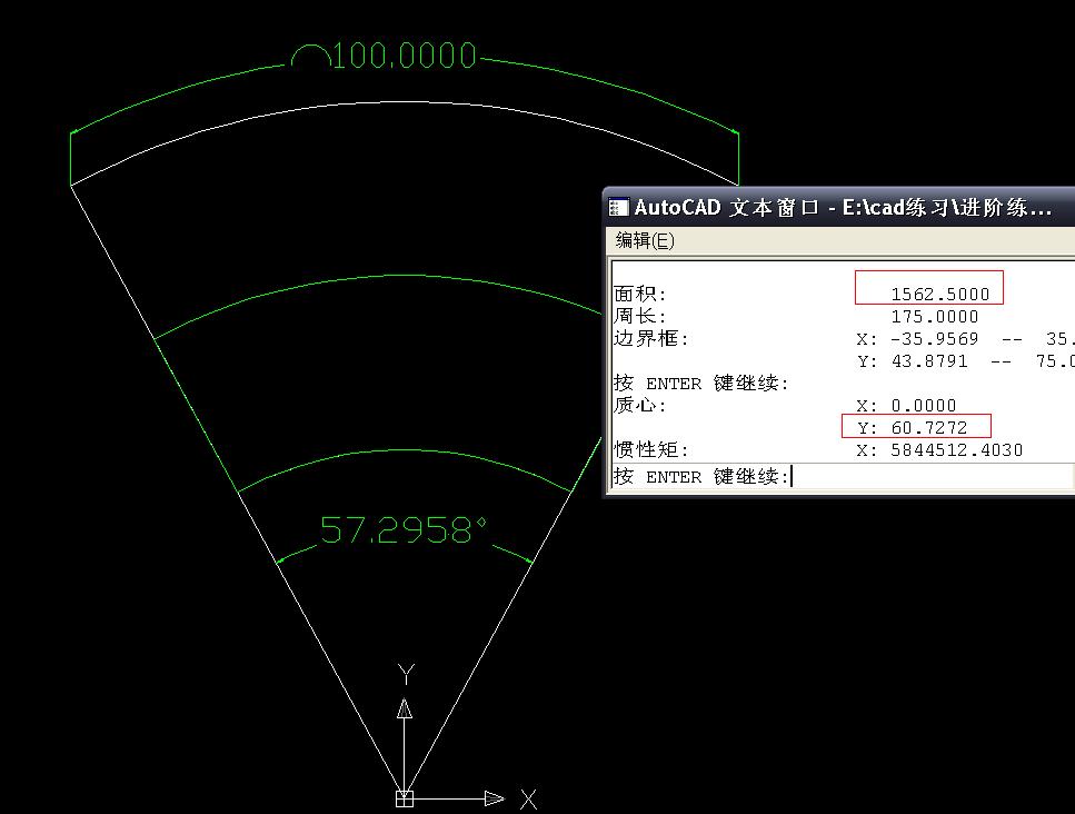

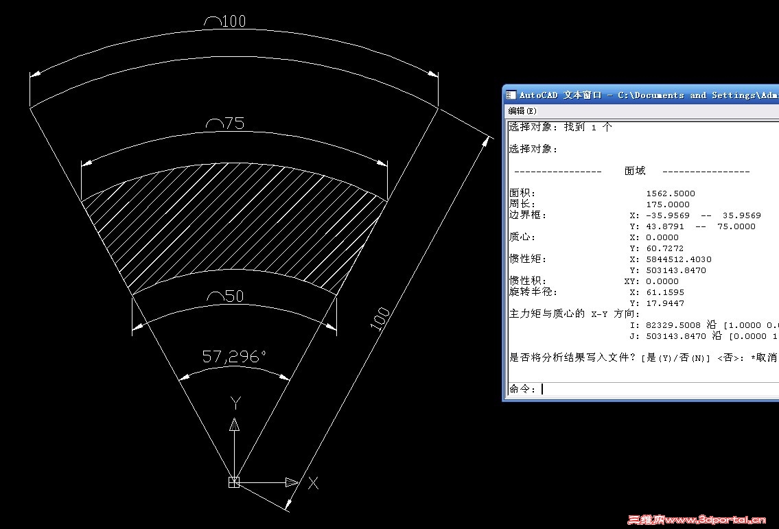

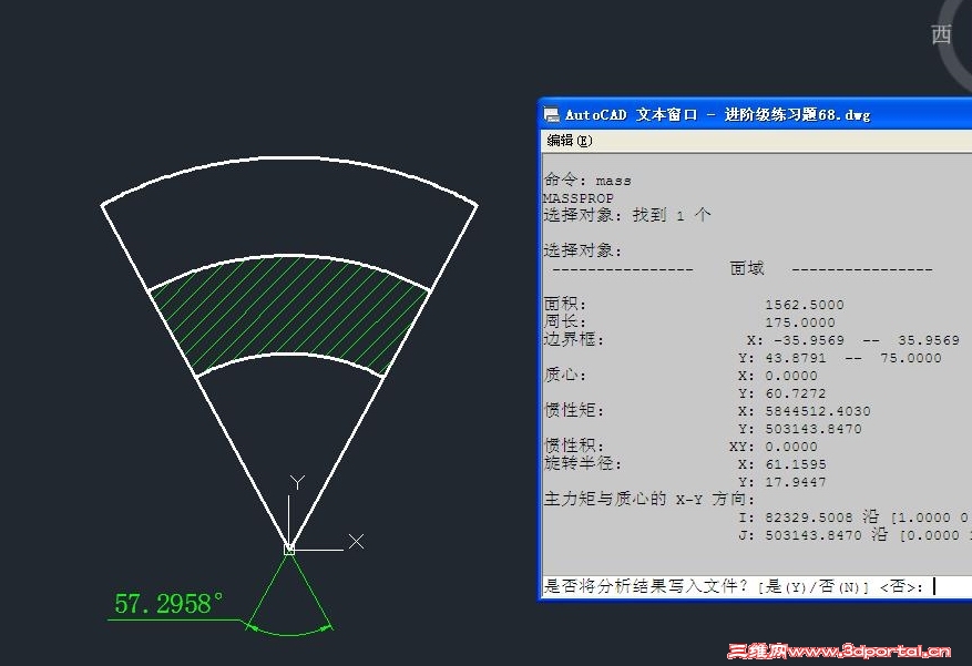

发表于 2008-10-15 02:01:13 | 显示全部楼层 来自: 中国浙江衢州
答案:A、A、B
  J$ m/ r1 C$ ~% M 68.JPG
2005llnn + 5 正确

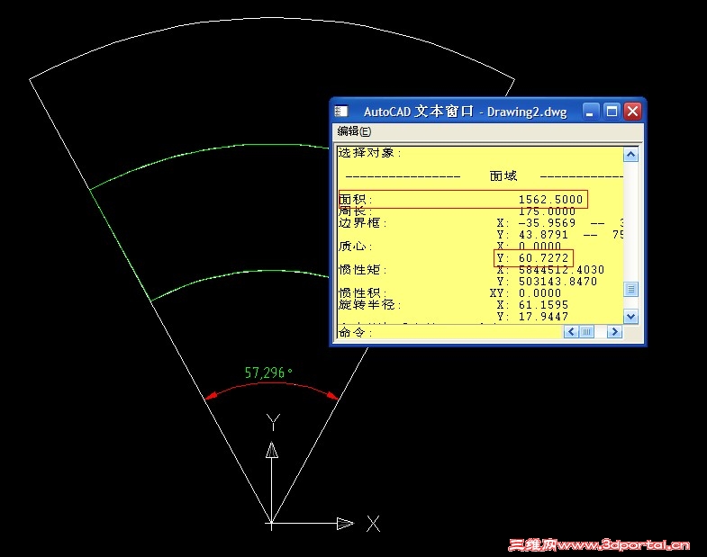

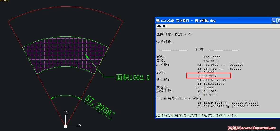

发表于 2008-11-10 21:05:33 | 显示全部楼层 来自: 中国江苏苏州
答案:A、A、B
2005llnn + 5 正确

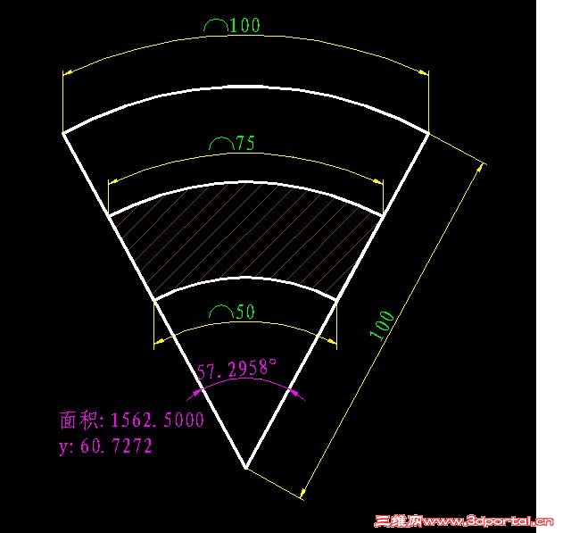

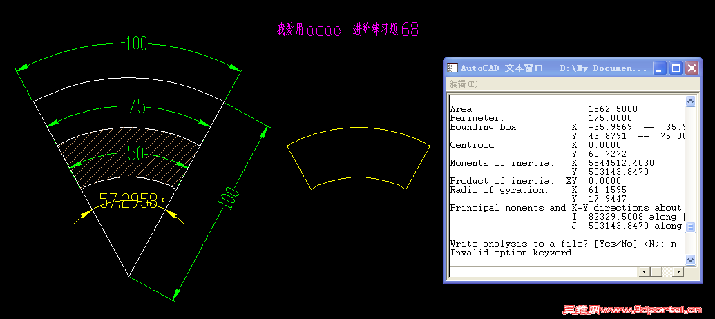

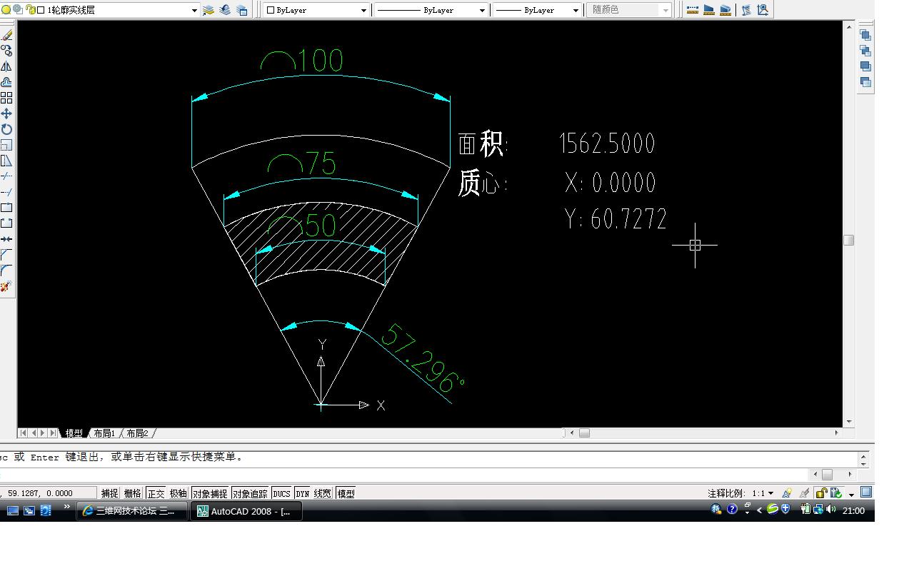

发表于 2012-5-25 21:55:56 | 显示全部楼层 来自: 中国江苏无锡
2005llnn + 3 参与鼓励

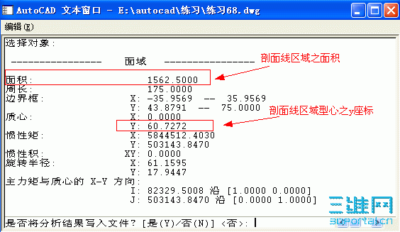

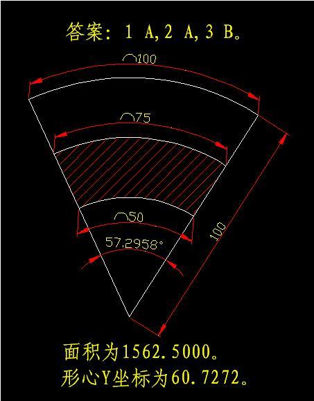

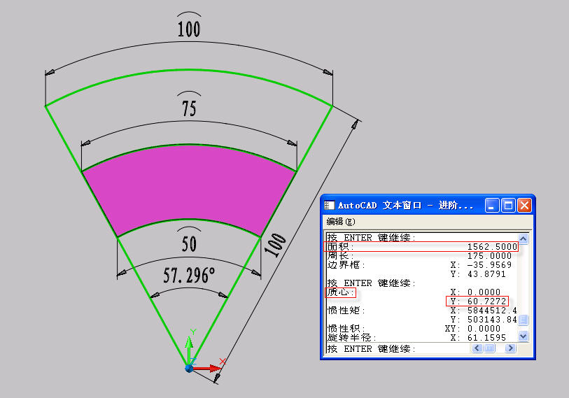

发表于 2013-6-25 07:28:27 | 显示全部楼层 来自: 中国浙江温州
进阶级练习题68! O! ~3 v, C! v' g- R5 c" H* b
昨天画的
* e2 ?3 b/ ~& o7 V+ a. t2 Z3 E
2005llnn + 3 参与鼓励

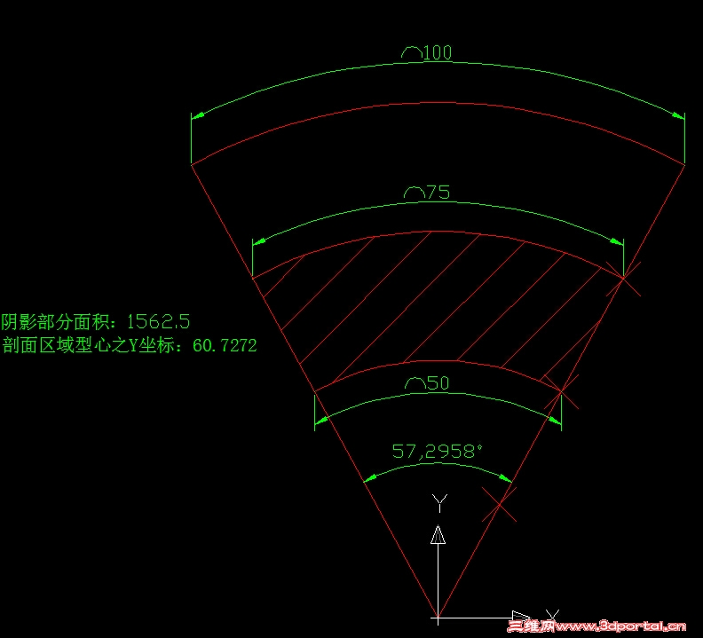

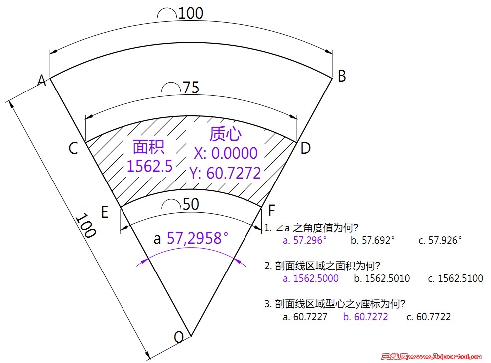

发表于 2013-8-14 17:25:14 | 显示全部楼层 来自: 中国安徽合肥
练习一下,多多指教
2005llnn + 3 参与鼓励
