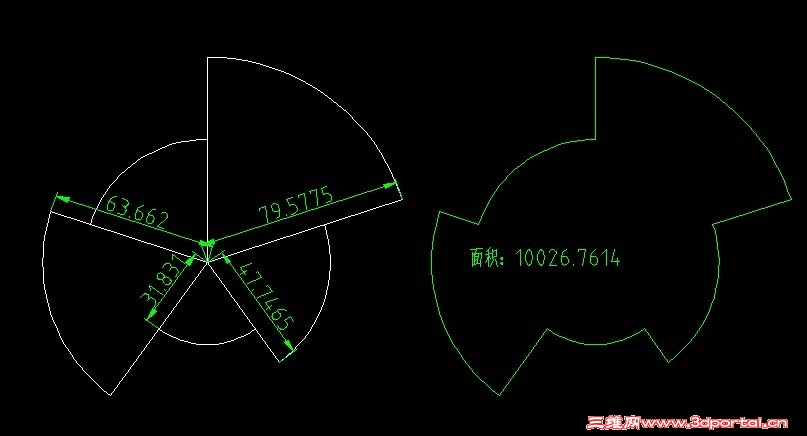

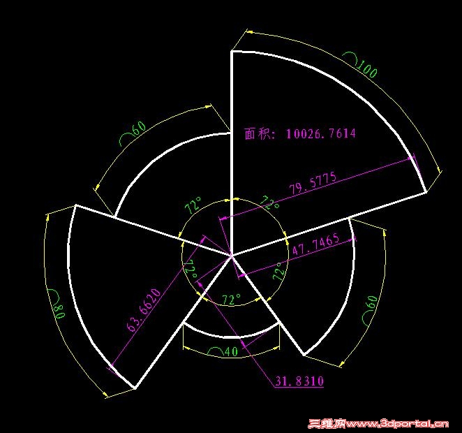

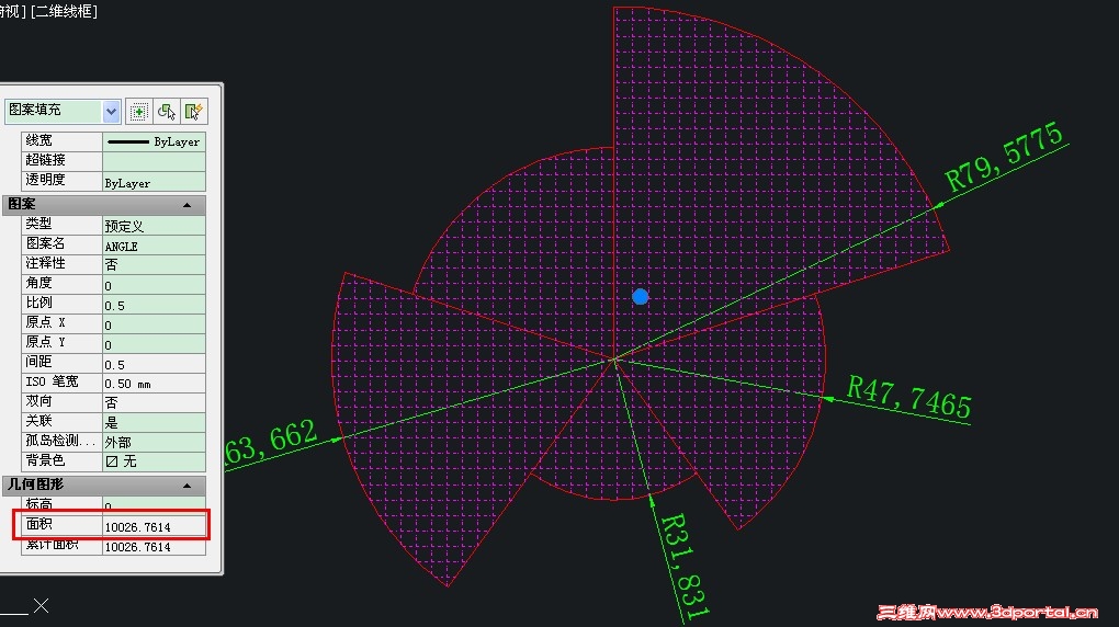

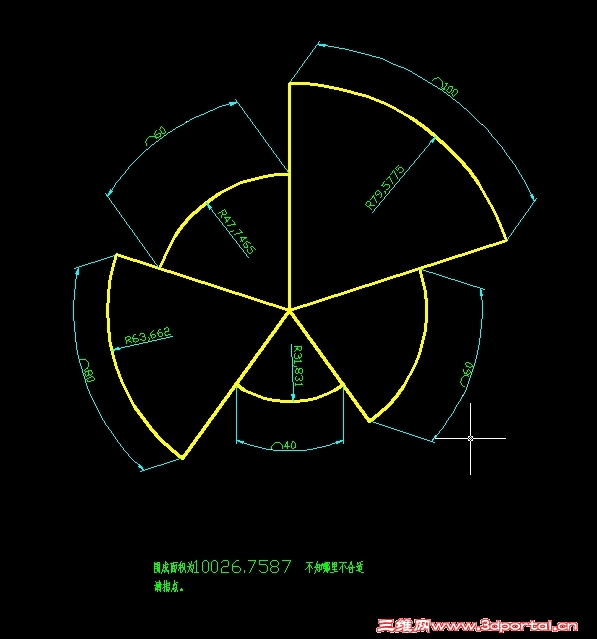

交作业
( a' s& Q8 b  i4 Uhttp://1
2005llnn + 3 参与鼓励

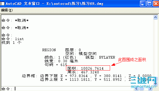

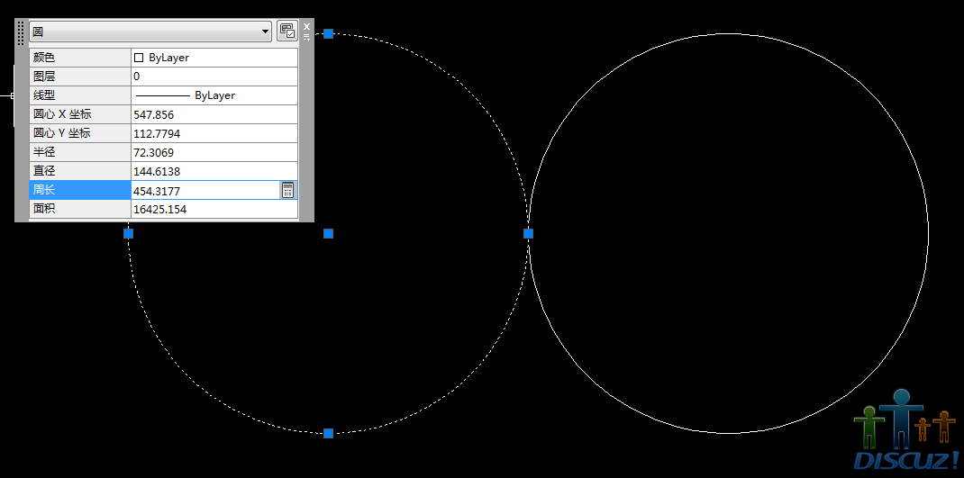

发表于 2010-1-7 22:45:01 | 显示全部楼层 来自: 中国云南玉溪

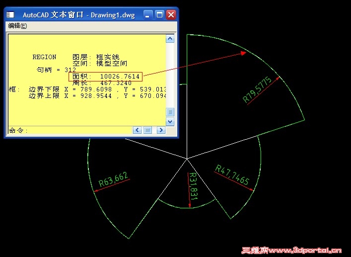

自己也做出来了,看了老师的答案。还有一种办法,画好圆,在特性里直接改圆财长即可。08版CAD。
发表于 2010-1-9 09:38:23 | 显示全部楼层 来自: 中国云南玉溪
. u0 ^( b$ d( u  R$ ~; [" w
' M8 ^- c# D' J  @xyzyshl 发表于 2010-1-7 22:45 http://www.3dportal.cn/discuz/images/common/back.gif
# p8 L& ?: U' a6 h) X3 N, J9 I2 [2 I: U

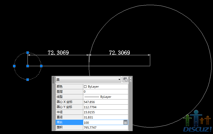

不会做动画,发两张图。其实在特性面板里可以改很多属性,是个很方便的工具。7 _' f/ ?! Y4 B9 S6 a1 I; b: F. @
原作业就不用上图了,任画一圆一半径,环形阵列5个半径,改圆周长即可,同理同一圆心画圆做出其他部分。06没怎么用过,08版以后都可以这样做。
2005llnn + 5 技术讨论

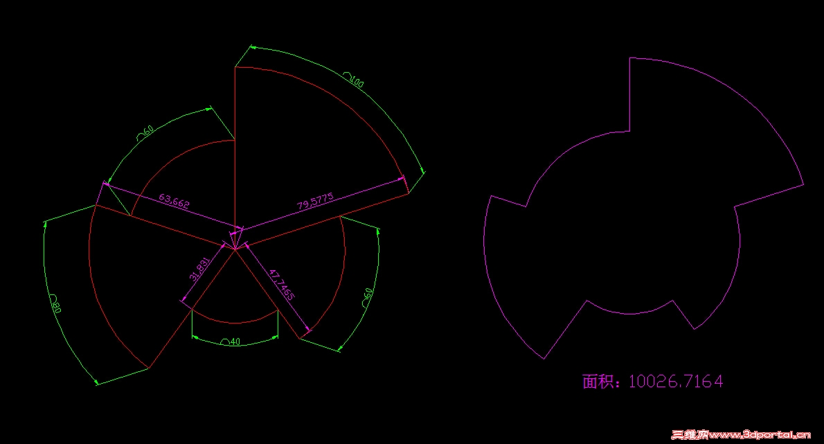

发表于 2010-2-5 18:23:16 | 显示全部楼层 来自: 中国吉林吉林市
:time:我最开始用缩放的方法做,最后一个外围面积的答案有出入,只好改其他的方法了 :time:

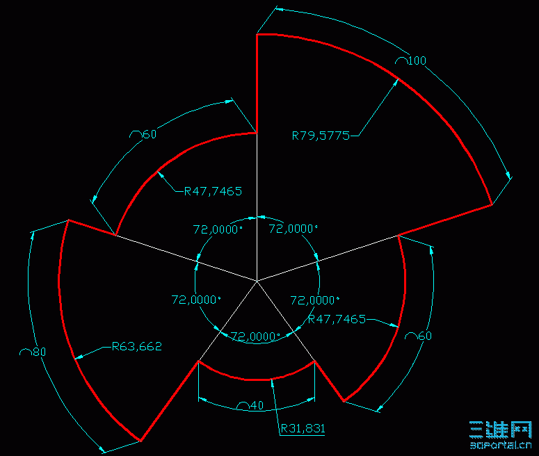

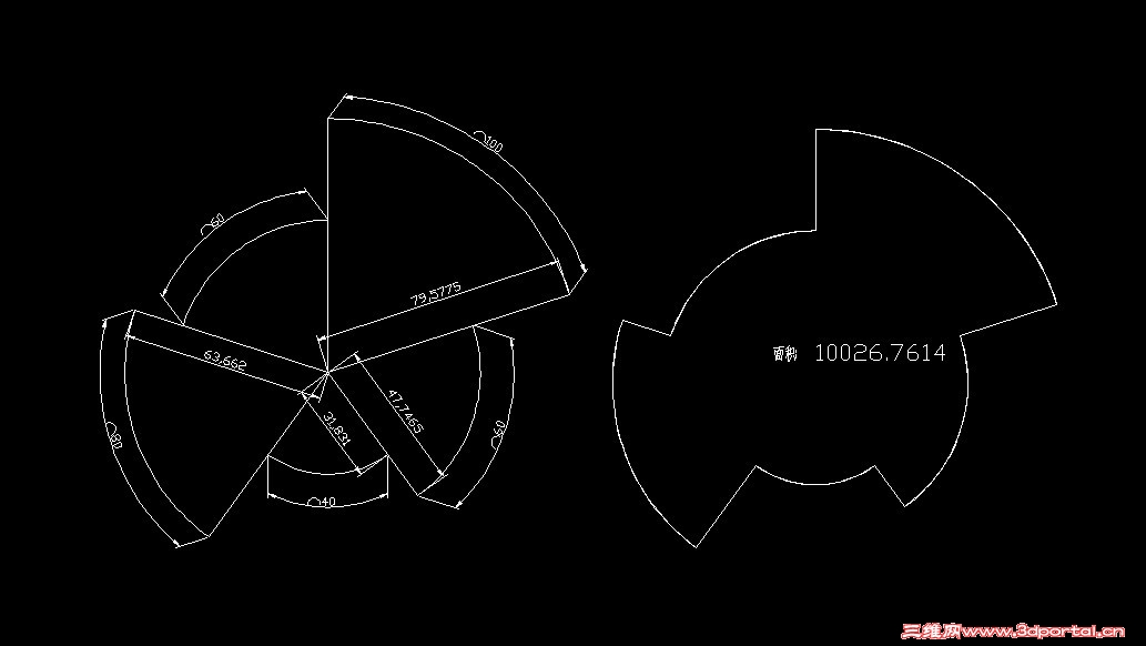

发表于 2013-6-25 07:52:12 | 显示全部楼层 来自: 中国浙江温州
6-25 进阶级练习题69

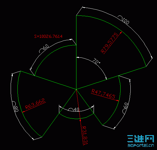

发表于 2013-8-15 10:54:43 | 显示全部楼层 来自: 中国安徽合肥
练习一下,多多指教

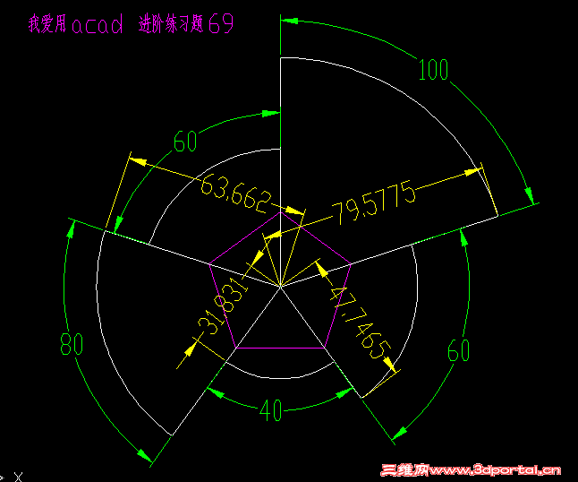

发表于 2014-8-29 14:27:31 | 显示全部楼层 来自: 中国山东威海
练习练习,学习学习。

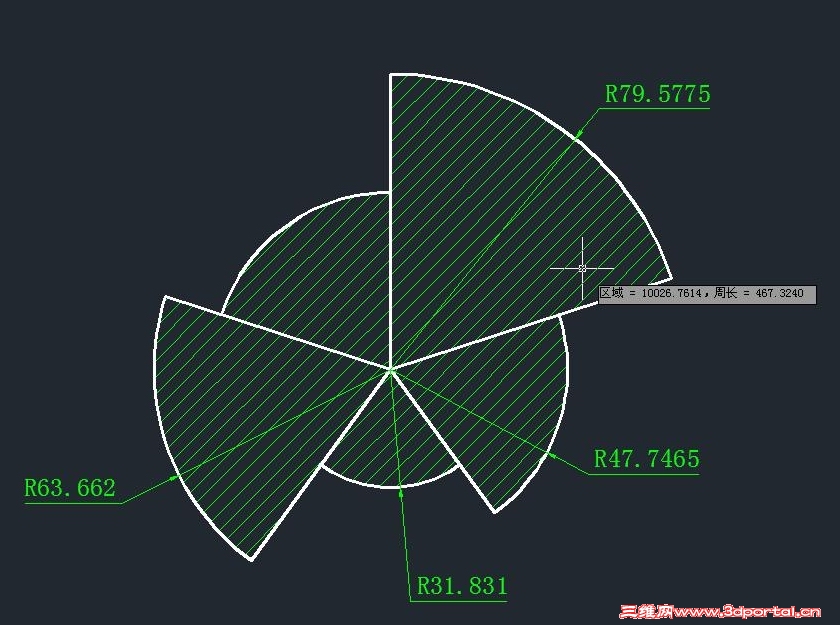

发表于 2016-6-27 10:20:27 | 显示全部楼层 来自: 中国山东泰安
$ W8 ?( X# x3 t( a  r9 S; m3 M6 J6 |% O' O# i4 j7 r# S1 ~6 P$ d% Z
来凑个热闹
