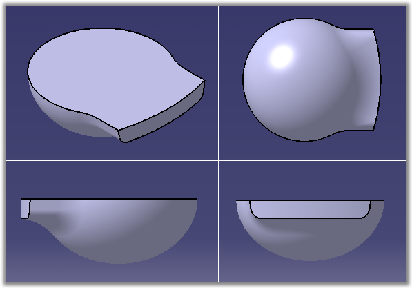

看看缩松批次化学成份报告单,有什么元素不经常) y! U- ~7 R4 T4 d
% C) X  g% F, A( a9 O; }把冒口颈改薄加宽,试试   以减轻冒口颈处过热
6 e( |5 \& Y" Y, J2 R1 n# Y9 n
. T- A4 i5 q) x; u% X7 c也可加大冒口放置一只试试  以增大冒口与口颈的温度梯度. P* u" H) o3 t4 h: E1 p
# S4 n% G' ~# b- o9 q' C0 f
别望了公布试验结果,以报答这么多热心人的帮助8 \- f& @* L4 c, r

采用浇口通过冒口的形式

我是采用的浇口通过冒口呀
发表于 2008-4-30 15:38:03 | 显示全部楼层 来自: 中国山东潍坊
是不是冒口颈截面积过大了,热量集中形成最后凝固部分

浇铸温度控制在1320左右,冒口浇铸时间可适当延长,浇铸完冒口加入保护渣。

躲开热节,采用热冒口浇注形式,冷铁躲开冒口,即将浇冒口开设在法兰外边,冷铁不变;

应该是冒口颈模数大的原因,建议将冒口尽量远离铸件,看铸件情况,一个冒口足矣,冒口放中间,两侧设置冒口颈,注意要计算其模数!这个问题解决起来应该不难~
