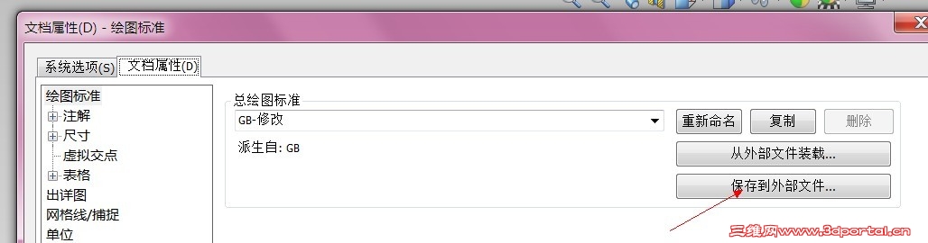

未命名.jpg 先把属性保存到外面,然后在另外一个零件把属性装载进来...
