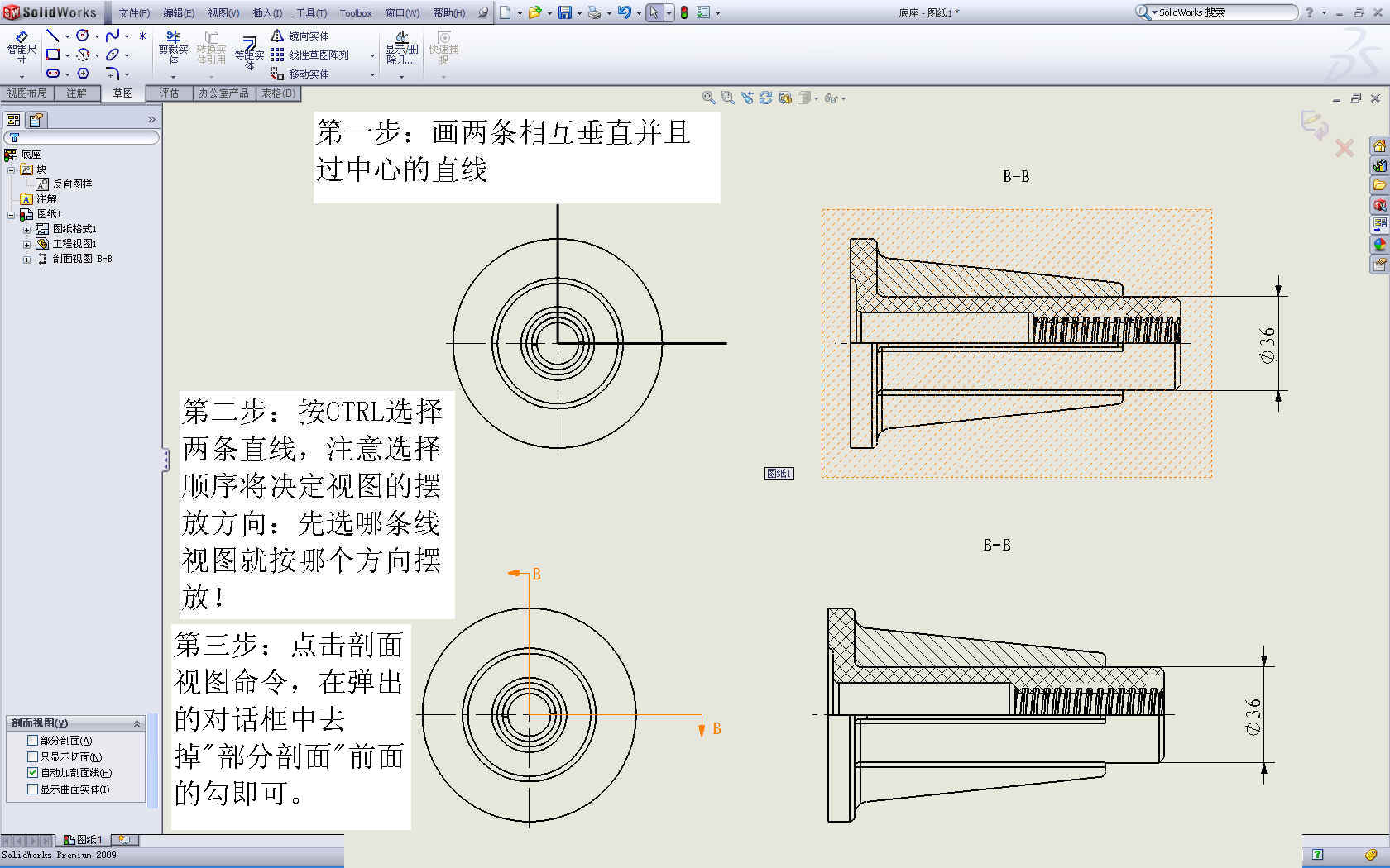

1 @+ p! `3 c3 }% n其实也可以用剖面视图做半剖的:先画两条相互垂直并且过中心的直线,再按CTRL选择两条直线(注意选择顺序将决定视图的摆放方向),最后选择剖面视图命令。
发表于 2010-2-1 23:41:44 | 显示全部楼层 来自: 中国湖北宜昌
其实用剖面视图命令就可以了!
  [# }: ]/ z2 J: Z4 u0 w, ` 半剖视图.JPG
