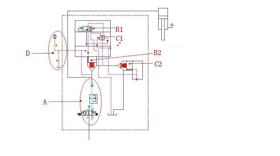

[求助] 求解一个液压系统图
发表于 2008-5-27 12:42:02 | 显示全部楼层 来自: 中国上海
三通减压溢流阀嘛。我就是弄不懂,一般的减压溢流阀弹簧腔都接溢流口了,为什么这个给引出来了呢。

 楼主| 发表于 2008-5-28 20:00:44 | 显示全部楼层 来自: 中国福建福州
再次请教下晨砂,各位高手知道的也帮忙解答下8 g# _+ V! O0 n1 G
' _. P: f- M: b" R- x3 s
这是在现场发现的问题,就是在图左下应急液压球阀打开,同时换向阀(图底)左位打升的时候,液压泵发出很大的噪音,且迅速发烫,压力为4MPA而液压球阀一关又正常了10MPa。+ d" Z5 n7 I( W. {
- ?1 G! G2 x9 ?) G7 t$ W9 s# l
这是不是容积效率越低:既泵的输出流量来不及通过插装阀回油箱的流量而产生吸空现象呢

测压点在什么位置?图上有反映?
发表于 2008-5-31 21:03:42 | 显示全部楼层 来自: 中国广东广州
回复 29# 的帖子
吸空可以造成此现象。如果是泵吸空,那么这个球阀的回油口的高度应低于泵的高度,产生虹吸现象。但这与泵的容积效率没有关系。建议您可调节单向节流阀的开口,可以改善这种状况!
 楼主| 发表于 2008-6-3 18:18:30 | 显示全部楼层 来自: 中国福建福州
用的是63YCY国产泵,但是此球阀只是在意外事故中才用的打开的,也就是相当于插装阀的外控口、管的外径有就差不多10mm,(通过插装阀回油箱的管有80mm,)与它的高低应该不会有什么联系吧,你说呢?具体会是什么原因
发表于 2008-6-4 17:54:56 | 显示全部楼层 来自: 中国广东汕头
这个图很奇怪,怎么看都行不通啊?
( [: d7 @0 G2 V, M* U- H6 R
: l2 ~4 K) W* i, B6 j5 w8 N5 d单向节流阀上面又加了一个单向阀,这样下降的时候油从哪里排出啊?
发表于 2008-6-5 16:03:55 | 显示全部楼层 来自: 中国浙江宁波
原帖由 yflcgj 于 2008-6-3 18:18 发表 http://www.3dportal.cn/discuz/images/common/back.gif6 y' b9 }& K* m1 A' _) ^1 p
% r1 _0 w8 E! z' J! J$ Q0 a
: O% G0 S9 B* r7 {" ~' d
2 ~: k8 \% G. S8 b; m, C# Z( ]0 X1 t' E) N0 n% ]
按照你上面给出的条件,如果电机是1450 n/min,节流阀全开的情况下,通过球阀管路的流速非常高(估计在48 m/s),如果该管出口离泵的吸口比较进的话,极可能造成泵的气蚀,从而发出噪音,并且油温会上升很快(这么多的流量通过一小管,有点类似在溢流),建议增大球阀管路的管径,并在油箱增加隔板,远离泵的吸口。

回油从插装阀回路流回油箱的。。。

回油从插装阀回路流回油箱的。。。
$ o$ q. V( d5 Z) o# ]) W* t看那个节流盖板控制油的位置,似乎单向阀打不开的呀。
晨砂 + 3 感谢积极参与!

回复 32# 的帖子
非常对不起,最近比较忙。那天也比较匆忙,回帖有问题 1 e4 a( g: A6 f9 S& a
您说得是对的,确实是压力插装阀的外控泄压口。另外调节单向节流阀影响系统性能,如果不介意一点能量损失的话,可以将单向阀的开启压力调高些,应该也能改善这种状况!
发表于 2008-6-6 20:59:04 | 显示全部楼层 来自: 中国广东广州
回复 37# 的帖子
可以打开的,您在细看看,要考虑到电磁球阀与减压阀的状况!
 楼主| 发表于 2008-6-7 22:01:54 | 显示全部楼层 来自: 中国福建福州
34楼的,电磁球阀为插装阀的先导阀,用作插装阀的开启管路的,属液控管路,而非工作管路,管路的流速非常高不会存在吧?另想请教下速度如何计算的?
5 y0 F6 z2 b! ?* x5 @$ @
6 Z+ o1 f, T: Z1 p% q# F3 v晨砂  原来用REXROTH的A10VSO71DFR的泵在液压球阀打开,同时换向阀(图底)左位油缸打升的时候(油缸没升起),液压泵没有现这个问题% c- u3 @9 X, d+ @
& o0 h5 b4 I4 J+ T9 S
这是系统的工作参数:1 ?4 K, F+ f+ A% S+ ?7 Y$ r
- {$ q  a. w# L4 v: W' F1 R
       工作压力10MPA     快升流量84L/min    下降流量400L/min
2 v3 U( M5 ?7 ^! j* |( y; a              工作速度5.7mm/s 下降速度27mm/s

6 v7 z* `5 I! K( k/ L- Y3 m对啊!油缸是不会升出的,此时泵泄荷了!
9 E) Y! V3 e* F& z/ x; X您的意思是说原先的泵在液压球阀打开时没有异响。而后来换泵了,并且同样的情况下泵有异响了吧?那么后来的泵的排量是多少呢?

111.JPG 7 ~" L( {- j- e. h+ K" ]
- U$ m( m+ D5 j2 V9 Y% ^谈一下我对该图的理解:; |8 k  F% Y# D' B5 A* ^  d- J
1.A:工作时压力油控制部分。B:返回时的方向控制部分。C:返回时的压力控制部分。D:手动部分。
8 B7 Z$ f) p7 p, o& G
- {$ ?$ }% _( O& s5 {( {+ m7 |* G+ r2.工作过程:A换向阀左端得电,B1不得电,C2不工作。油缸工作(速度较慢)。5 a% A7 U+ \3 }" t$ @0 Y. a; V
   返回过程:A换向阀右端得电,B1得电,控制B2打开,C2在C1的调控下打开。油缸快速返回。1 g& X% F- i( Q+ ]! {
0 p  N: n# I. r5 N  T1 |
3.该油路的特点:工作是油泵供油慢速。返回时利用外力为动力,经插装阀快速动作。1 W1 p1 g7 X5 K" z/ k. J9 ~% h
$ N8 P: _  t( j, f$ }1 z% m

 楼主| 发表于 2008-6-13 21:16:29 | 显示全部楼层 来自: 中国福建福州
回复40 的帖子: d7 p( {/ E8 c; O
            原来的是A10VSO71,后用国产的60YCY
' n$ V' \2 I: {$ q$ p  \9 O5 \/ W; H/ p8 G
41楼的
0 ^; o! G* Z: J! S' a        你分析的非常正确   C2在C1的调控下打开 能分析一下B1、C1、C2之间的控制管路的关系吗 尤其是C1的液控管路
