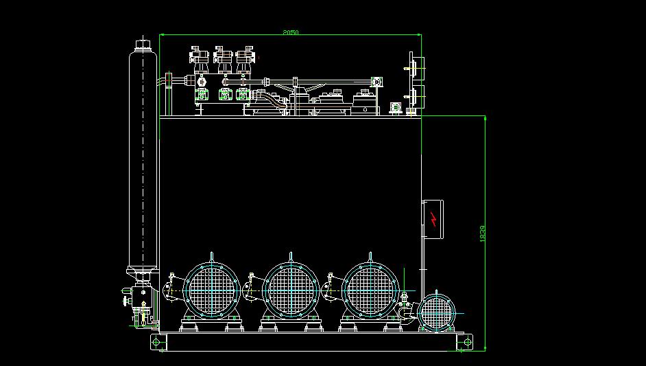

我见的油箱是在轧钢厂,126立方的,高2米左右,宽3米左右吧。

9 F! T- A) y5 W6 h. Z) B. g为什么容积大了用的钢板反而薄?
0 E/ C& V2 e  R# T+ ^
9 K/ x  Y. l/ Z: E没有写错。
" Y. i! X! J$ @$ Z4 i图纸上没有标示钢板厚度,现场测量的。9 A7 V5 [. G' c8 D3 A
现场人员讲内部结构有差别。

我自己这儿上上不了网。不过我画的油箱可以介绍的尽可能详细。那个泵站电机组是放在油箱下面的。油箱长度大约7500,里面用了两道隔板,三道槽钢。由于是两台机器用同一个液压站,所以两侧都有回油区。油箱用的板厚全为10个,阀块没放在油箱上面,上面只有辅助泵、冷却泵、冷却器等。

看了一下图纸实在是没有找到内部结构图,不好意思。
3 T0 d; L  s0 U  B现场8000L、10000L、20000L和24000L的外形都差不多;所有液压站和润滑站8000L及以下都是9MM,而10000L及以上的都是5MM。4 c6 M4 B' K/ F1 |; W" G/ M  a
液压站的大致外形和布局都差不多。油箱下部全是槽钢,具体可从F视图得到。: |7 R' e% H; Q3 |
现场人员说内部有横向或纵向的隔板,在循环泵处两槽钢和钢板,安装油管的地方有焊有钢板加厚处理(只是在第一次使用了一周后拆开过一次)。

我们这有一个11000L的油箱 是长方体的 具体见附图

以楼主9立方的油箱,我会作成矩形,以10mm,数块U型钢板拼焊,这样即增加强度,又美观可靠。楼主可试试

9立的油箱算不上很大。如果做成方形的话可以考虑使用瓦楞板形式,侧板只要5mm壁厚的钢板就可以了。盖板用10mm厚的。内部在做一些加强。如果可能的话,最好将油箱分成3个区,即回油区、吸油区和沉淀区。

前年给济钢热轧厂做的一个系统,油箱是我做过的中等大的,采用不锈钢板,厚度为8,内部加隔板,将油箱分为进油和回油区,隔板两端倒大角,便于液压油流通,其实没什么,关键是根据要求计算好油箱容积。
