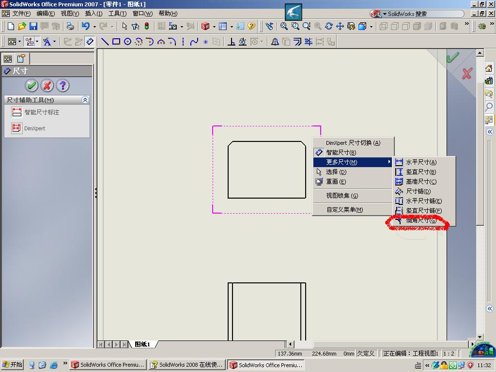

sw2007工程图里面到底有没有倒角标注
最近本人在使用中发现,SW2007里面找不到倒角标注,到底有没有请高手给解答一下
发表于 2007-10-11 11:33:09 | 显示全部楼层 来自: 中国河北沧州
[quote]原帖由 czliwenchao 于 2007-10-11 11:08 发表 http://www.3dportal.cn/discuz/images/common/back.gif
6 i9 q8 }% W& U; b, d  G9 k& t最近本人在使用中发现,SW2007里面找不到倒角标注,到底有没有请高手给解答一下 [/quote
& W5 d' D9 ]- U- p. P0 _
7 d( a( B+ m/ D+ U9 {. P看看这是你要得。

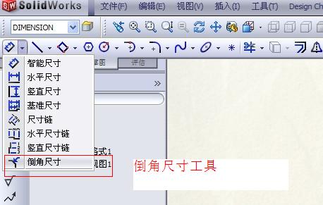

发表于 2007-10-11 11:35:49 | 显示全部楼层 来自: 中国广东中山
谁说没有的啊???在工具里就有
发表于 2007-10-11 11:37:38 | 显示全部楼层 来自: 中国广东中山
你也可以像我这样自定义,把它拿出来啊

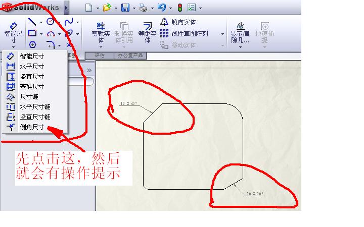

怎么标注倒角
各位老师,这个标注倒角的操作怎么做
发表于 2008-5-23 13:20:48 | 显示全部楼层 来自: 中国上海
是不是这样的问题
/ [; }. X: t$ o0 I aas.rar (44.17 KB, 下载次数: 1)
mr.lee + 3 应助
发表于 2008-5-23 13:44:26 | 显示全部楼层 来自: 中国河南信阳
楼上方法正确,但是关键是点完倒角尺寸图标之后,首要点要倒角的一条边线,然后再点另一条边线,倒角尺寸就会自动显示出来!# @. h& h. l0 c) {6 ^: D) m8 K( q
如果要修改倒角尺寸显示方式,可以在系统选项——工程图————尺寸里面修改!

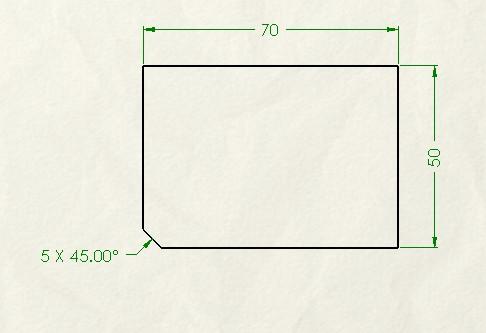

发表于 2008-12-1 17:00:47 | 显示全部楼层 来自: 中国广东深圳
简单做一个~~~~~
