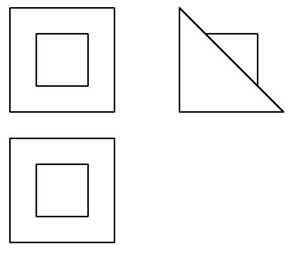

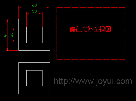

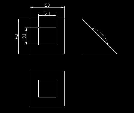

楼主: yecao88

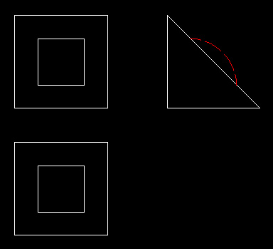

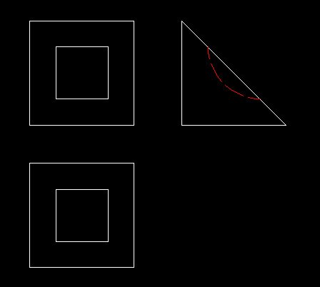

[讨论] 考考你自己,请补左视图.
发表于 2006-11-3 13:49:15 | 显示全部楼层 来自: 中国江苏扬州

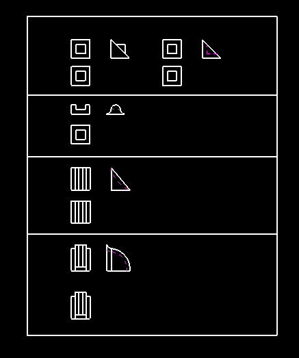

我想了很长时间,还是10楼的朋友聪明
发表于 2006-11-3 17:04:08 | 显示全部楼层 来自: 中国广东东莞
做法很多受楼上的启发自己做了两个
发表于 2006-11-3 17:06:21 | 显示全部楼层 来自: 中国广东东莞
做法很多,自己做了两个
发表于 2006-11-3 17:08:07 | 显示全部楼层 来自: 中国广东东莞
不好意思多发了一个!
发表于 2006-11-3 17:11:43 | 显示全部楼层 来自: 中国广东东莞
从发一下
发表于 2006-11-3 17:13:47 | 显示全部楼层 来自: 中国广东东莞
发表于 2006-11-4 15:52:11 | 显示全部楼层 来自: 中国云南昆明
第一视角的画法实际中用得不是很多,所以意义也不是很大.用第三视角的画法即可.在方向上懒得用恼多思考了

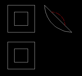

发表于 2006-11-6 23:50:50 | 显示全部楼层 来自: 中国黑龙江哈尔滨
作图不唯一!!!% y6 ^+ c* I- z3 [6 M& C# @6 u2 Y- f
( k  s! f* L6 [' f% f1 }% a  ~后面的都可以和第一个一样,选择不同的抽出方式,而且圆弧连接可以任意 ,相切就行,但圆心不固定

32楼的兄弟真的很不错,思维敏捷.不过有可能2个都是通孔0 \: Z/ h; l7 U
33楼的兄弟,左视图除了已见的2种,也可能和其他2个视图一样.回形的!

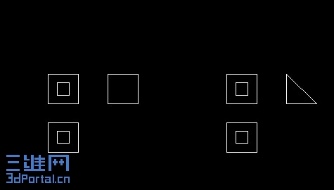

发表于 2008-5-26 12:29:57 | 显示全部楼层 来自: 中国安徽合肥
三视图练习
ss.jpg 大家做做看!
: l: ^! r2 ~0 r3 h% l! R( {& e1 B6 S" y, r
, g& g. D, K7 _. [. ][ 本帖最后由 JOYUI 于 2008-5-26 13:59 编辑 ]

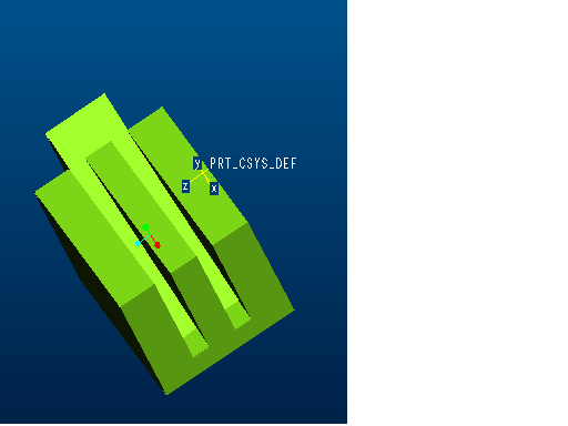

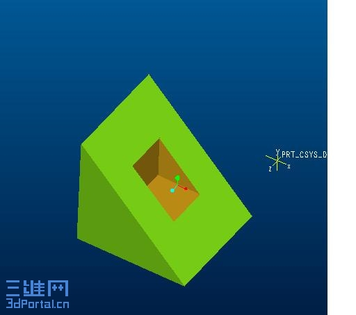

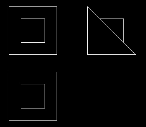

发表于 2008-5-26 13:03:05 | 显示全部楼层 来自: 中国河南郑州
回复:- M+ x2 q7 M7 I  x
发表于 2008-5-26 13:17:57 | 显示全部楼层 来自: 中国辽宁鞍山
有无数种答案,左试图也可以与两两试图一模一样
发表于 2008-5-26 13:57:55 | 显示全部楼层 来自: 中国安徽合肥
完全正确!

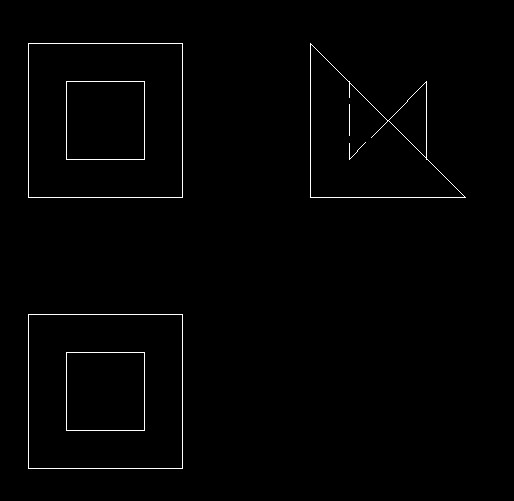

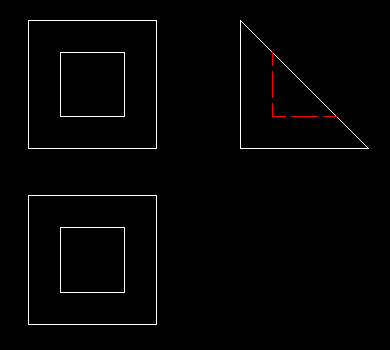

发表于 2008-5-26 20:35:37 | 显示全部楼层 来自: 中国江苏苏州
我也来一个

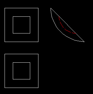

发表于 2008-5-27 09:56:03 | 显示全部楼层 来自: 中国安徽合肥

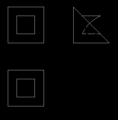

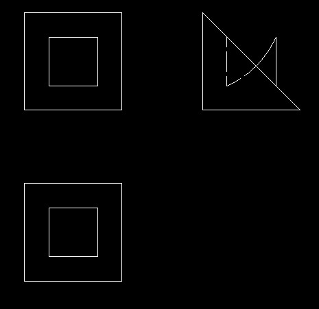

发表于 2008-5-27 11:46:47 | 显示全部楼层 来自: 中国广西柳州
我来补两个

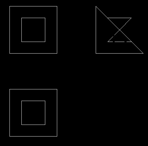

发表于 2008-5-27 12:25:41 | 显示全部楼层 来自: 中国江苏南京
其实这道题的答案还有几个!!!!

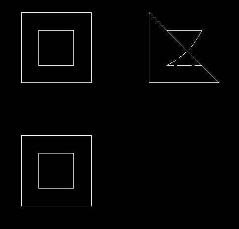

发表于 2008-5-27 12:54:54 | 显示全部楼层 来自: 中国湖北襄阳
发表于 2008-5-27 13:48:41 | 显示全部楼层 来自: 中国陕西西安
答案好像有很多呀!请楼主尽快公布正确答案!

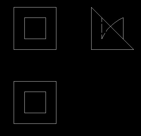

发表于 2008-5-27 16:05:16 | 显示全部楼层 来自: 中国广西柳州
我再来补几个$ x* k: x3 ]3 t
6 f) l1 u8 z# y/ x- L[ 本帖最后由 2005llnn 于 2008-5-27 16:06 编辑 ]
发表于 2008-5-27 17:08:16 | 显示全部楼层 来自: 中国湖南邵阳
这答案很多啊.........要所有的?
