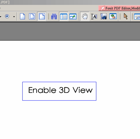

回复 30# yuanly 的帖子
你的PDF好像是FOXI的版本,这个好像不行的哦!!
发表于 2009-12-25 11:26:35 | 显示全部楼层 来自: 中国湖南衡阳

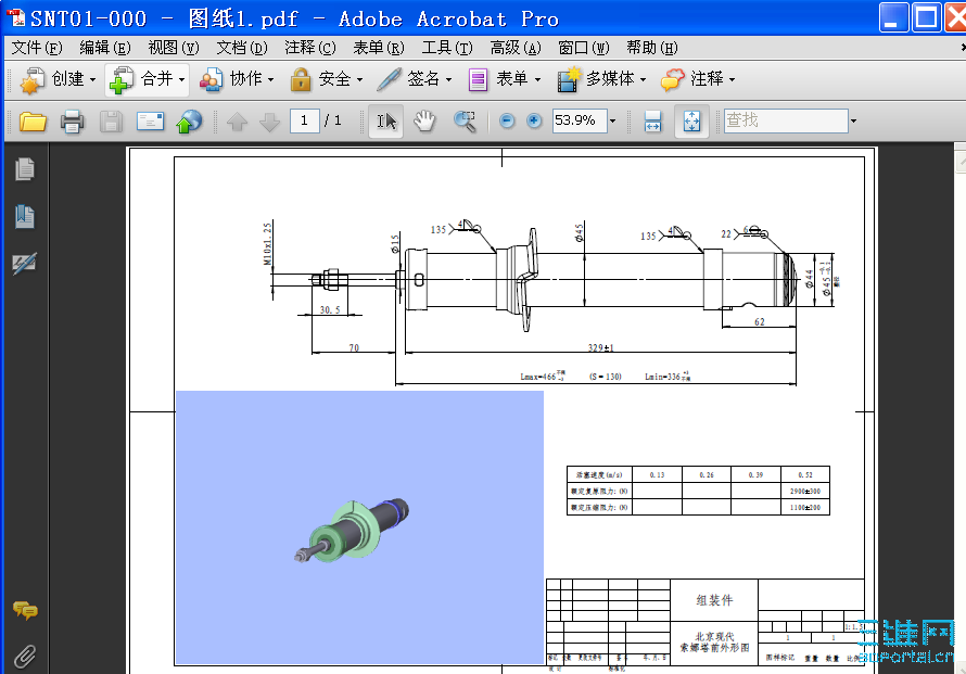

请问有谁知道16楼的如何在工程图上加模型的
发表于 2009-12-25 11:40:37 | 显示全部楼层 来自: 中国江苏泰州
原帖由 gaogusheng 于 2009-12-25 09:25 发表 http://www.3dportal.cn/discuz/images/common/back.gif8 c: q0 D- P" V; W6 ^1 v
0 \7 S* Y0 T9 y  s: _- f, k0 Q7 g) m2 x
! b5 s0 C' O" b7 e5 ?5 z% l
为什么我的也没有?

发表于 2009-12-26 09:45:34 | 显示全部楼层 来自: 中国浙江温州
回复 16# 任生 的帖子
3D PDF如何加在工程图里?求教,哪位能相告

发表于 2009-12-26 19:09:10 | 显示全部楼层 来自: 中国黑龙江哈尔滨
原帖由 dongjiekey 于 2009-12-26 09:45 发表 http://www.3dportal.cn/discuz/images/common/back.gif
( |! P- B: u# ^: C0 H! W5 `3D PDF如何加在工程图里?求教,哪位能相告
% @/ y! z8 `  m

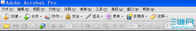

' R" L  E' w& W/ }. P你好!
, m; h% P" l/ B% f( j很高兴为你解答这个问题,工程图可以另存为PDF文件,或者用PDF打印机打印PDF文件
3 H' U! M! _6 o. L+ o你要在PDF的工程图里插入可旋转的实体文件应先把零件或者部件另存为U3D后缀的文件,/ |$ @" P! J' v! ]* w; f/ c# A
这两样东西都备齐后,就可以用adobe arcobat pro版的软件打开工程图的PDF文件 ,用“高级”菜单里面插入U3D文件的功能 插入刚准备好的U3D文件,之后调整位置和大小,最后保存PDF文件 就可以了。
