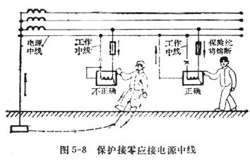

 许多单相家用电器的电源线接到三脚插头上,三脚插头的粗脚连着家用电器的金属外壳。这种插头要插到单相三孔插座上,插座的粗孔应该用导线与电源的中线相连。绝不允许在插座内将粗孔与接工作中线的孔相连。因为一旦用电器的工作中线断线(参看图58),发生外壳带电时,保险丝不熔断,而会引起触电事故。, y2 o6 G3 V9 o" ~
                     图5-8 保护接零应接电源中线.JPG 7 Z5 t  u: j& o, f: _
