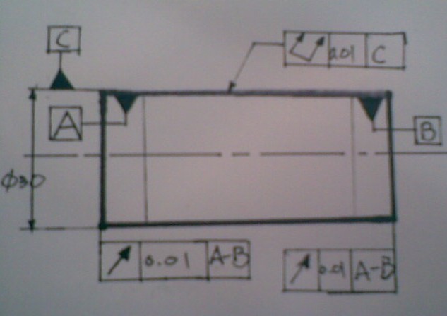

如果测母线,就是在测垂直度,不知道圆柱体是怎么放的?

C基准就是直径30的中心轴线。具体是用双顶针顶住俩端面中心孔,然后打表在外圆上,转动后所得到的最大值与最小值的差值。
userkypdy + 5 应助,谢谢
发表于 2008-7-7 21:12:51 | 显示全部楼层 来自: 中国山东青岛
我以为按此图是否应这样做:以Φ30圆的轴线为基准测量Φ30圆柱面径向全跳动量不得大于标定值,同时作平行于基准轴线的直线移动在Φ30圆表面上最大与最小的读数之差既为全跳动的误差。应该说全跳动是综合性的可同时控制圆柱度、圆度、同轴度、直线度、等形状和位置误差值明显的全跳比圆跳要求严格。该检测应使用顶针来调整基准轴线;个人看法不妥请谅  o( v$ }  z( C* _' \

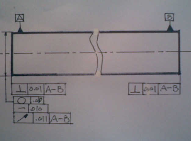

 楼主| 发表于 2008-7-7 22:18:20 | 显示全部楼层 来自: 中国江苏苏州
我要疯了,我不懂怎么测量
圆柱体为空心圆柱 / Y% A, @2 h) p9 g: Y5 o
两个A-B的基准一样吗?一图代表什么基准,二图代表什么基准,C又代表什么基准~
; n+ }& p6 h" j; A7 X9 v+ h我把工件夹在标准一个V块上,用高度规上测量端面几点取最大差值,所得值为什么公差值?工件竖放在V块夹紧~
* p: ]. u) \6 c8 G3 i# F9 d3 L我把工件两端水平放在两个标准V块上,固定一端V块,用表打在工件中间,回转工件,测的差值到底是什么?
8 R  P- K" d7 J6 j& u2 u! `) e有说是跳动的,有说是圆度,我真搞不清~, I; Z( J: e8 k$ G. N$ c/ \5 b- X$ V
这对我很重要求求你们帮帮我好吗?

全跳动公差是被测要素绕基准轴线作若干次旋转,测量仪器与工件同时作轴向或径向的相对移动时,指示值所允许的最大变动量。+ f% D! e5 @5 R+ N
图画的可不怎么样呀,不过从图中可以看出基准C是轴线,测量方法可用4楼说的不过测量的过程中表要作径向移动。

发表于 2008-7-8 00:21:45 | 显示全部楼层 来自: 中国新疆克拉玛依
我认为这2张图中对基准的表示方法有误,基准的表示方法应该用“粗的短横线”而非图中的“黑三角”来表示。其次,图1中的“圆度”应该用“圆柱度”更为合适。

1):我把工件夹在标准一个V块上,用高度规上测量端面几点取最大差值,所得值为什么公差值?工件竖放在V块夹紧~
/ }2 r" {2 c6 Z这样测的应该是端面相对于“A-B基准”的垂直度。% {: D7 Q4 V( }+ H3 F: `, D  r% W1 V
2):我把工件两端水平放在两个标准V块上,固定一端V块,用表打在工件中间,回转工件,测的差值到底是什么?
9 q: v3 P6 r+ }7 j7 l这样测的应该是被测点相对于“A-B基准”的圆跳动
) e( z& s3 G5 w! k0 d% V3):“A-B基准”是以该圆柱体任一母线(素线)为基准的。
qq12345678 + 3 积极应助
发表于 2008-7-8 00:49:15 | 显示全部楼层 来自: 中国新疆克拉玛依
5楼说的应该是轴向移动吧?径向移动就无法理解了。7 M4 @! |1 ~  P& e0 k
就是延轴线方向多测几个截面,圆跳动最大值即为全跳动。

你是从哪里弄来的东东啊???????????????
" a, `8 S+ g5 X5 ^. t简直是无语了; j" y1 V1 C- L& g# F8 f' c
----------7 B: u+ z7 V7 z0 B3 T
画的是对形位公差没有什么概念啊

两图分别表示以工件两端外、内轮廓为基准!

公差的原则是位置公差包含形状公差的时候-----
+ J0 u- {0 t# t' u& D3 E4 E6 B例如你的这个跳动度包含了圆度和直线度
. n- _0 @7 o+ J3 f- Y注明位置公差就不要形状公差了
0 p1 ?6 x: S, r, {5 e, F) i除非有某项更高的形状公差的要求。3 ~! N/ U) a5 U: I9 L  A
另外,0.011的跳动如何加工出来,加工出来后干什么用?

这张图的确是有问题8 v5 l2 Z; {+ h5 g) |
并且基准C的位置放置也不对
发表于 2008-7-8 21:08:03 | 显示全部楼层 来自: 中国江苏南京
标注太混乱了~哎~`

找到那个画图的人,这样标注在我这里会被叼死的!
发表于 2008-7-9 10:34:45 | 显示全部楼层 来自: 中国北京
老外的图纸标注有问题,一个表面居然有两个基准符号或三个。
