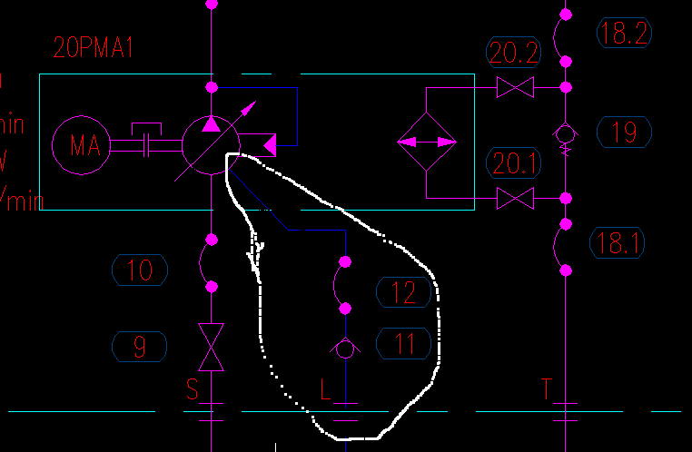

回复 21# 的帖子
两级压力那个我懂 就是11、12我不太明白 是冲洗油路还是泄油?6 i6 t. w; W5 Q8 D0 ~8 V& `
KIR的风冷好奇怪啊 呵呵 额外问题请教:
8 ^! K) E. Q: S! K( a& V7 a液压回油油路是应该先冷却再过滤呢 还是先过滤再冷却 以前我都是先过滤再冷却的 先RLF 再用板式散热器,可能以前的机器大的原因吧,现在看液压站都是先冷却再过滤,我估计原因是冷却GLC和过滤这样接着方便 油脏会不会把冷却堵掉啊?' @* e1 F4 U) N3 f* o

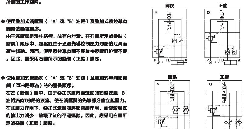

溢流阀放在液控单向阀上面去。那天在群里讨论过了呀。 Image.JPG - h6 `5 |; s+ p, D, U& N! O, q

原帖由 zuozuo520 于 2008-7-9 08:32 发表 http://www.3dportal.cn/discuz/images/common/back.gif) _5 F  O, h1 l* c* y
两级压力那个我懂 就是11、12我不太明白 是冲洗油路还是泄油?: p+ A/ j8 x& z
KIR的风冷好奇怪啊 呵呵 额外问题请教:7 {* f4 Z+ a' u
液压回油油路是应该先冷却再过滤呢 还是先过滤再冷却 以前我都是先过滤再冷却的 先RLF 再用板式散热器,可能 ...
- n( Q1 f# w9 [" B! I( `这两个是泵的泄油回路,即泵运行时先加满油

原帖由 46792974 于 2008-7-22 19:10 发表 http://www.3dportal.cn/discuz/images/common/back.gif6 g9 c' ]) `) v6 R
溢流阀放在液控单向阀上面去。那天在群里讨论过了呀。911587
# I% s6 V2 _1 I老兄:你的图是叠加式减压阀啊,而我的是叠加式溢流阀啊
4 n. }' c; b1 b& d) u有重大区别的啊& N0 Z2 \# T: i* p6 C* h
你能不能说明一下。

发表于 2008-7-23 14:07:41 | 显示全部楼层 来自: 中国上海
原帖由 自流井 于 2008-7-22 19:27 发表 http://www.3dportal.cn/discuz/images/common/back.gif
: X; o6 K- E/ c; h
# g2 ^/ r' [% L+ Q老兄:你的图是叠加式减压阀啊,而我的是叠加式溢流阀啊% b' F+ c8 N  L3 u7 W" s
有重大区别的啊
" y5 o0 C- Z, ~! Z, C; s7 G你能不能说明一下。
一样的。滑阀式压力阀都有内泄漏。内泄造成了不保压。把压力阀放到液压锁外面就好了。

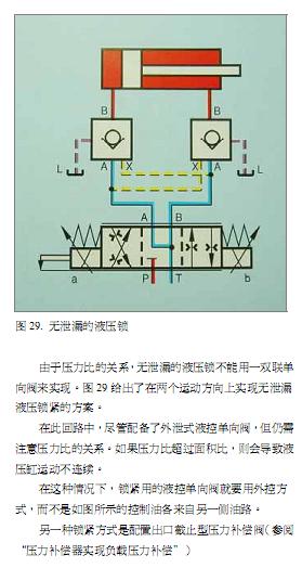

发表于 2008-7-24 14:12:46 | 显示全部楼层 来自: 中国湖南衡阳
是比例阀和液压锁的问题,将液压锁改为两个外控单向阀,就没有问题了,主要是比例阀的中位技能不能保证液压锁的可靠闭锁所以压力就会向下掉。
自流井 + 2 谢谢,是外泄吗?
发表于 2008-7-24 14:17:01 | 显示全部楼层 来自: 中国湖南衡阳
力士乐的教材上专门 有一点说明的
自流井 + 2 还有详细的图吗?
 楼主| 发表于 2008-7-24 19:42:03 | 显示全部楼层 来自: 中国四川绵阳
原帖由 snybzyy 于 2008-7-24 14:17 发表 http://www.3dportal.cn/discuz/images/common/back.gif. Y+ g( I3 j' P0 u- \- F
力士乐的教材上专门 有一点说明的
' V! k$ V9 u6 ^这个有道理,可面积比是指油缸的大小腔面积比吗?这又是什么原因呢?力士乐看来就是牛在这里

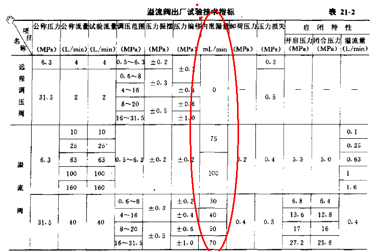

发表于 2008-7-24 22:57:40 | 显示全部楼层 来自: 中国河南濮阳
系统的设计值得推敲。  J3 Z% ]+ Q& `: c; n$ k  H
溢流阀允许有内泄漏的:
9 V3 g& u+ w$ N" ~, f4 X& ~4 e
/ Y" e2 P. W. {0 d Snap1.gif
" i( K) s7 ]7 n4 f! y: ?, }! R( x, k6 u! ]7 `
自流井 + 2 图不错。
 楼主| 发表于 2008-7-24 23:38:23 | 显示全部楼层 来自: 中国四川绵阳
原帖由 9619 于 2008-7-24 22:57 发表 http://www.3dportal.cn/discuz/images/common/back.gif1 l% `& ~" }# e" k* p! y2 F6 p8 M3 M
系统的设计值得推敲。+ l7 h0 p3 e( u" ?) c4 G
溢流阀允许有内泄漏的:
' K3 f. D, Z- H2 ~
8 l0 f$ e, G: V/ g914429
" U/ ]# M1 E- A" O8 ~  G4 E
75ml的内泄量,这么小啊,还是对系统有一定的影响吧。

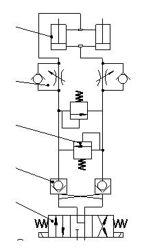

发表于 2008-7-25 17:12:46 | 显示全部楼层 来自: 中国安徽合肥
我用节流阀叠加溢流阀来调节缸的速度,然后还叠加了一个液压锁用于锁紧缸,如果溢流阀有内泄了,那液压锁岂不是也锁不紧缸了?!
 楼主| 发表于 2008-7-25 21:41:46 | 显示全部楼层 来自: 中国四川绵阳

 楼主| 发表于 2008-7-25 21:48:44 | 显示全部楼层 来自: 中国四川绵阳
原帖由 moladiyi 于 2008-7-25 17:12 发表 http://www.3dportal.cn/discuz/images/common/back.gif
+ W0 j$ k, N9 M: k1 S# l4 K0 H4 c9 A/ b我用节流阀叠加溢流阀来调节缸的速度,然后还叠加了一个液压锁用于锁紧缸,如果溢流阀有内泄了,那液压锁岂不是也锁不紧缸了?!
' Y* X: A# A( }/ @! o  M) x. v% y; z你这样肯定会有问题的,建议你重新核实

发表于 2008-7-29 16:10:47 | 显示全部楼层 来自: 中国安徽合肥
是不是接法上会有问题?
/ x+ R6 e5 T4 Y/ i这样接行不行:. c, P& F% Q! O" c7 B8 j5 n
阀块上依次叠加液压锁→节流阀→溢流阀→换向阀?
