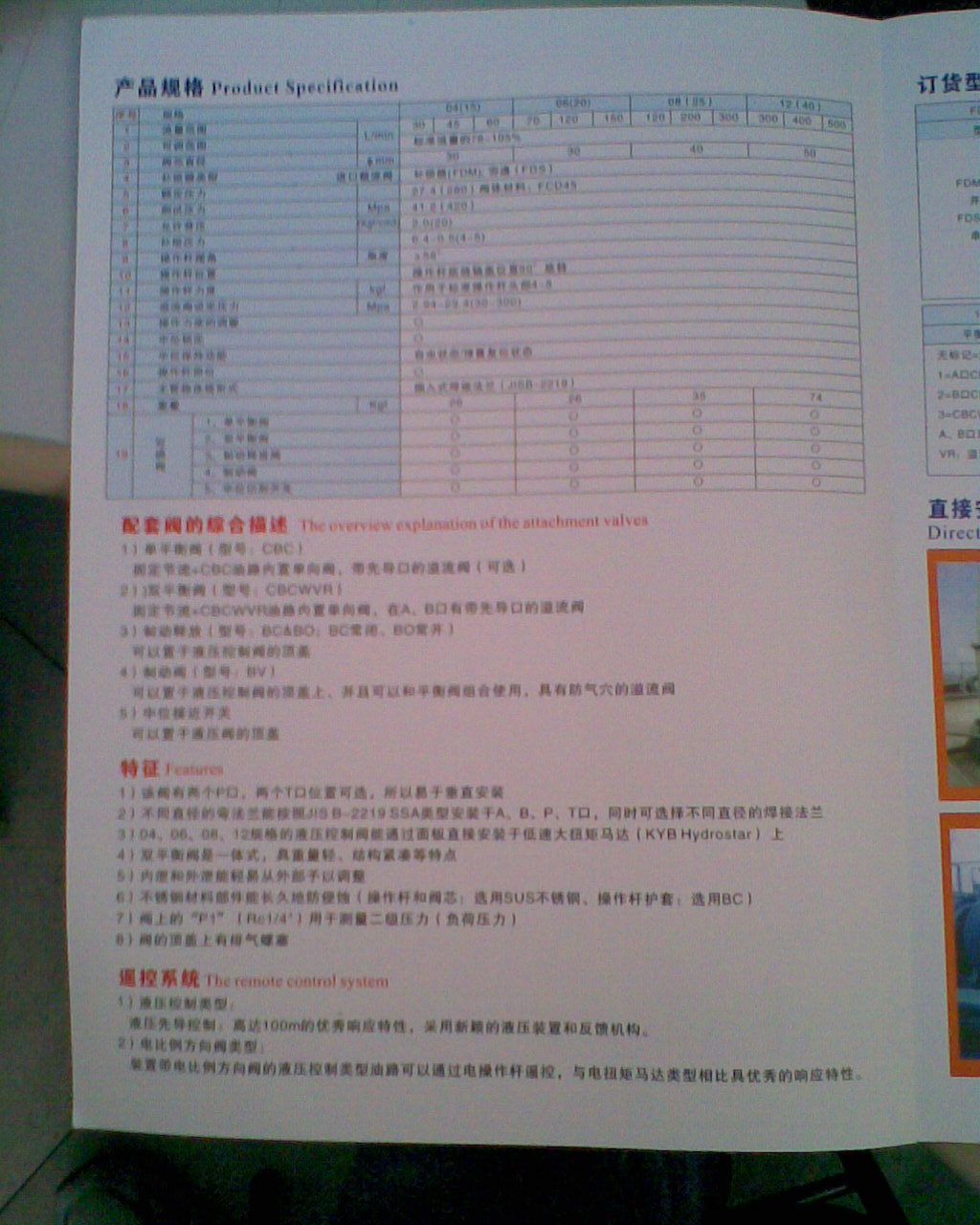

发表于 2008-8-23 16:55:40 | 显示全部楼层 来自: 中国河南新乡
楼主 隆源液压工贸有限公司有代理$ ~; N8 H% w5 w6 r% u" ?, Y8 C$ o
( }; {5 W3 I' l8 i
联系人 贾和强 13065631715 0 U: Y' l, W1 K9 R3 T) [$ @
今天我刚收到他发的样本,其中就有你图片上的阀的介绍。; G1 r1 @/ p. W1 s$ s7 H

发表于 2008-8-25 15:39:36 | 显示全部楼层 来自: 中国浙江宁波
回复 10# 的帖子
这是一种船用远程遥控比例换向阀,楼主的应该是液控的,也有手动控制和电遥控的。还可以选配平衡阀、制动阀。一般用于远程遥控锚机、绞车上面。日本常磐JOBAN即KYB公司有此产品。我们公司代理KYB的系列产品,船用手动比例复合阀我们一直在买。
