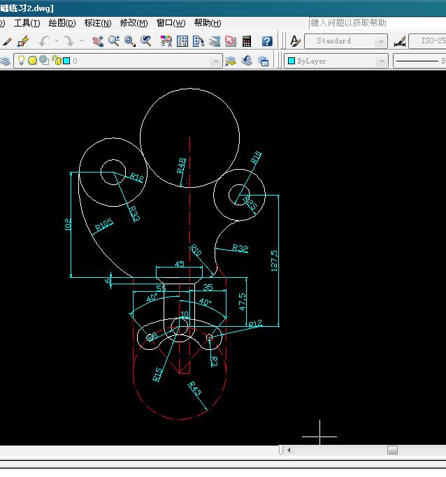

楼主: muhdi
[练习题] 基础综合练习03
发表于 2008-8-23 13:18:06 | 显示全部楼层 来自: 中国
回复 1# 的帖子
练习一下,谢谢!

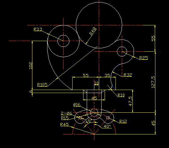

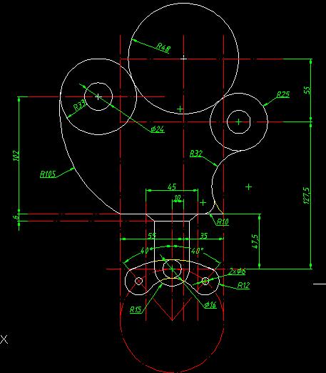

发表于 2008-8-26 13:53:25 | 显示全部楼层 来自: 中国广东茂名
交作业了`!~
3 C" O# @: H! @7 z9 i7 |6 X- p/ G1 `( d5 J; [  \$ R+ j# N
[ 本帖最后由 zyc412214 于 2008-8-26 13:55 编辑 ]
03.dwg
34.8 KB, 阅读权限: 80, 下载次数: 2
2005llnn + 5 很好
发表于 2008-8-29 18:25:54 | 显示全部楼层 来自: 中国江苏苏州
2005llnn + 3 鼓励,图下方虚线部分没有画好,标注太小了

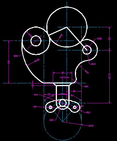

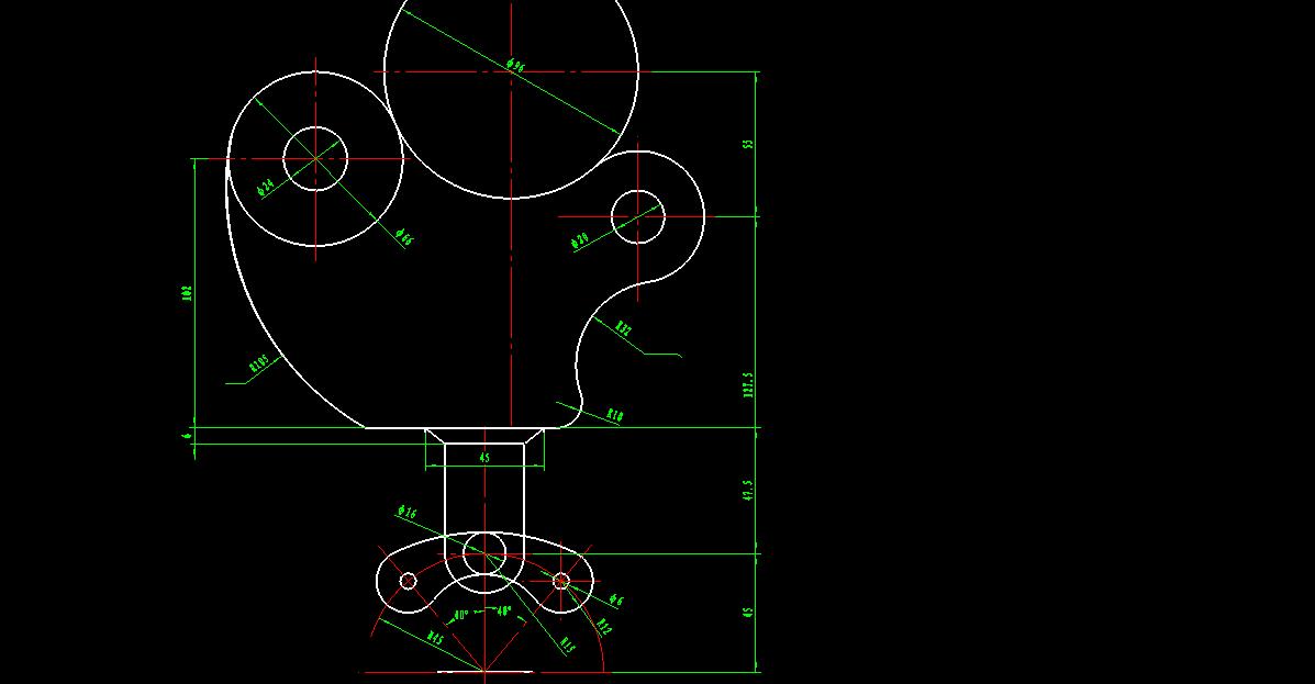

发表于 2008-8-29 22:48:48 | 显示全部楼层 来自: 中国吉林延边朝鲜族自治州
交作业# V4 h4 o# T* j$ B
2005llnn + 3 鼓励,图下方虚线部分没有画好,标注线成点

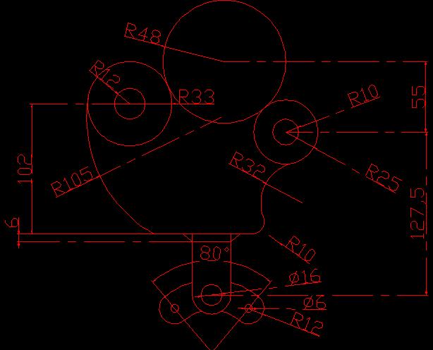

发表于 2008-8-30 21:09:57 | 显示全部楼层 来自: 中国江苏连云港
看在疲劳的份上,得给我多点吧 :lol: :lol:
2005llnn + 5 很好

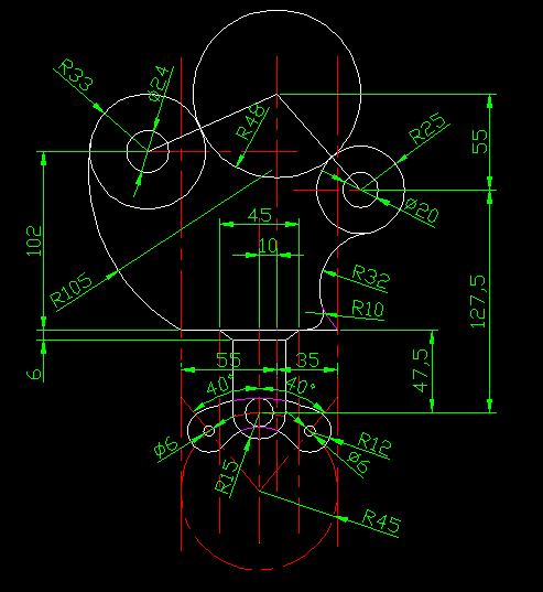

发表于 2008-8-31 18:01:48 | 显示全部楼层 来自: 中国辽宁抚顺
请问 图上左R33圆 与图上右R25圆 圆心怎么在图上确定?! z. R- w) K0 s  p2 B
还有R105 R32等轮廓线 的圆心怎么确定?
/ v- H4 w/ |  k; J3 v% p- d这些都没有怎么加工?

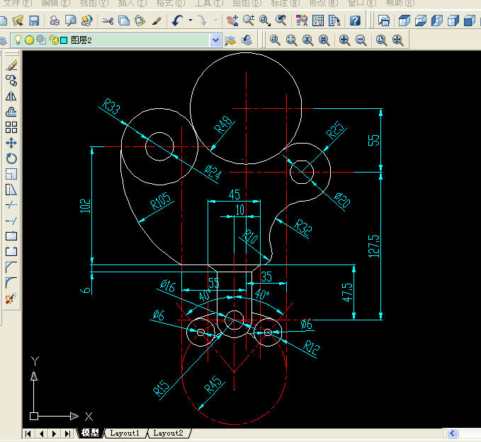

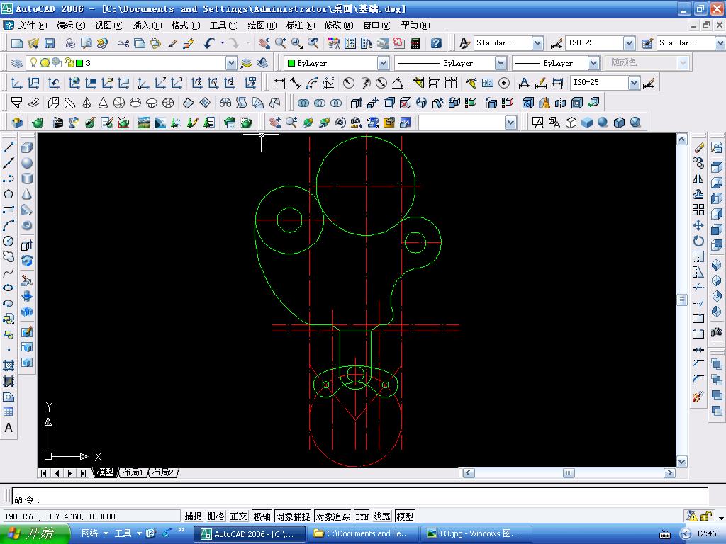

发表于 2008-9-16 15:35:41 | 显示全部楼层 来自: 中国湖北武汉
发表于 2008-9-19 15:39:03 | 显示全部楼层 来自: 中国广东韶关
不知道怎么弄标注的设置,才能把标注弄得美观点。。+ g/ N8 r* V' ?& S! q
3.jpg 3 T& l  M$ U# r% q& v9 n+ K2 t
$ [0 h& b2 _' T2 z% I6 v# `[ 本帖最后由 freeinterest 于 2008-9-19 15:43 编辑 ]
2005llnn + 5 很好

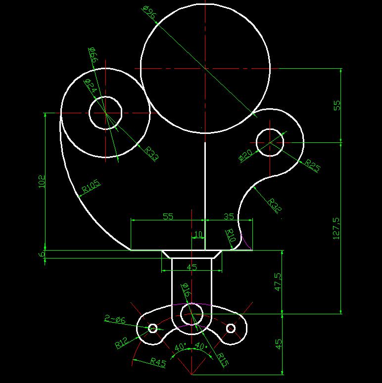

发表于 2008-10-2 20:32:15 | 显示全部楼层 来自: 中国山东威海
请教一下搂主:φ24和φ20两个圆的圆心怎么确定的
发表于 2008-10-7 10:31:23 | 显示全部楼层 来自: 中国山东青岛
练习,感觉这个图好繁琐,花了很长时间
2005llnn + 5 很好
发表于 2008-10-7 10:40:45 | 显示全部楼层 来自: 中国山东青岛
回复 39# whutmws 的帖子
我是这么做的,以直径24的圆为例:
5 a; H5 Y1 ]4 Q! C此圆和R33的圆同心,先确定R33圆心。5 B5 J' F# q; l2 _, I4 [
首先知道圆心在水平点划线上。2 @+ |( U/ I) d/ X7 G+ S
以R48(中间大圆)的圆心做半径为81(48+33)的辅助圆,该圆与水平点划线的交点即圆心。(理由:R33与R48相切,圆心距为48+33=81,因而R33的圆心一定在辅助圆上)/ f0 i4 ~! A: x' y( m" y3 @; X
1 l3 N5 v5 Y1 m: k( K& f直径20的圆同法。
2005llnn + 2 应助

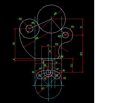

发表于 2008-11-5 19:03:34 | 显示全部楼层 来自: 中国江苏无锡
完成练习。
2005llnn + 5 很好

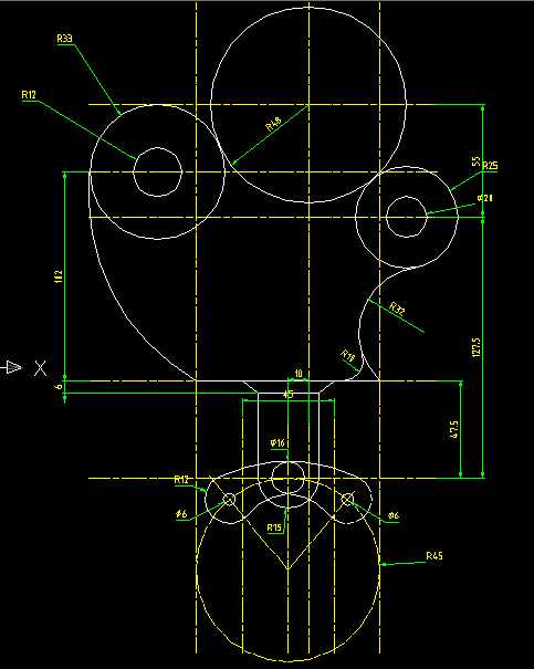

发表于 2008-11-8 13:30:08 | 显示全部楼层 来自: 中国浙江杭州
基础综合练习03
