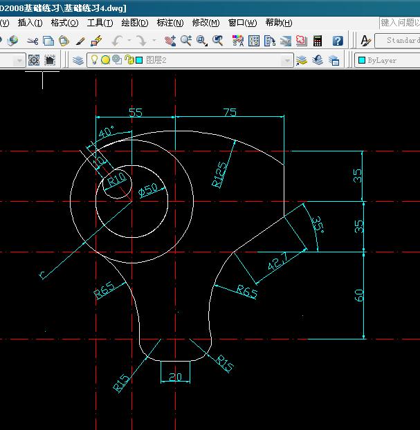

感觉尺寸少了一些,不是很严谨!

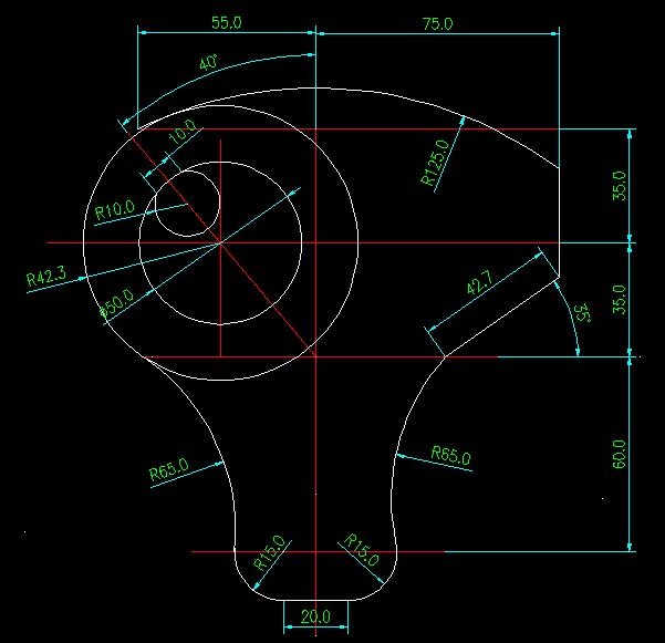

发表于 2008-10-16 00:50:28 | 显示全部楼层 来自: 中国广东广州
呼呼,终于做完了,有些地方不太好理解

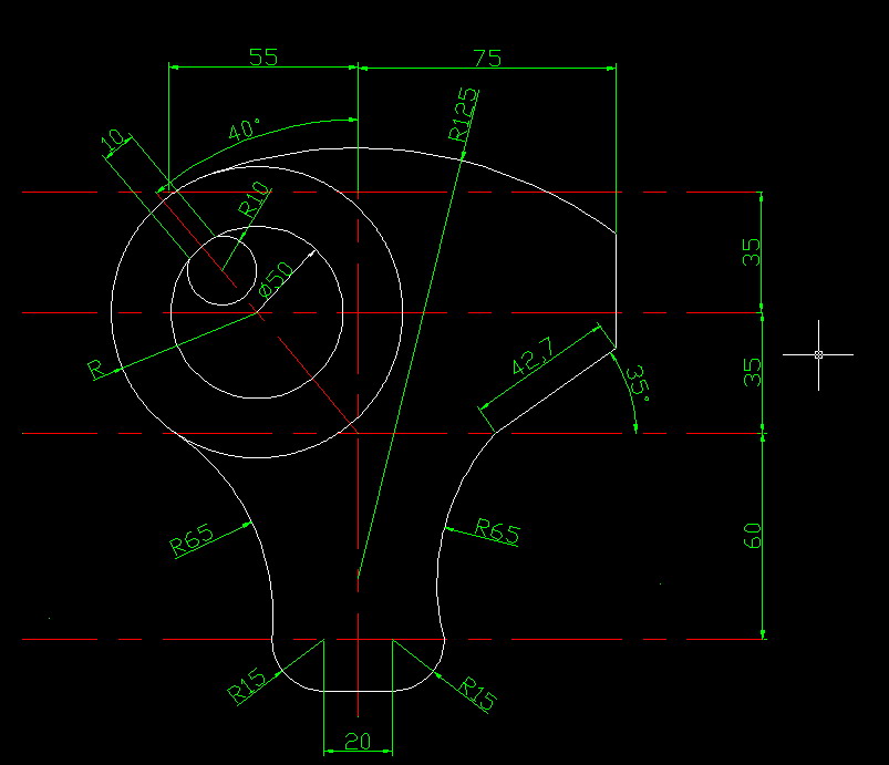

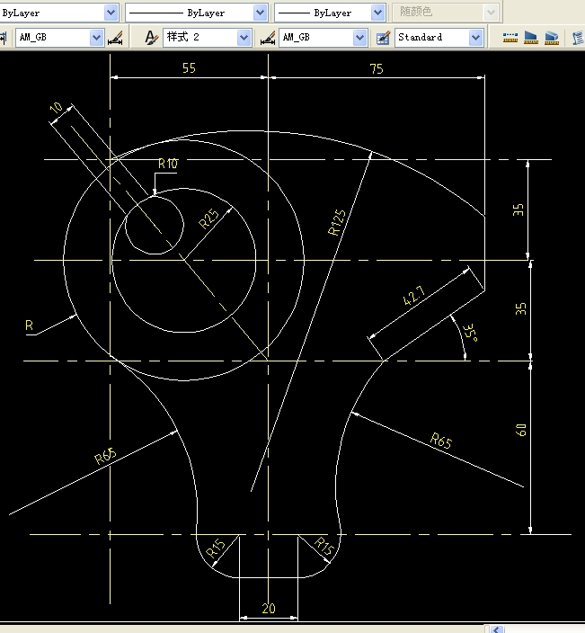

发表于 2008-10-18 17:35:55 | 显示全部楼层 来自: 中国广东韶关
04.jpg - }  K' p6 Z. x9 {0 _. Z
: l) t, _" f  i( S# o5 S
那个R圆原来是那么简单的。。我还想了很久。。
( c" }+ d" r4 P2 b; ~看到两边都是R65先前以为了镜像就可以画到的。。谁知一直画不对。。& v8 ~0 ?) `' F7 X+ ~
9 X& f1 j: C* M% r* d不知道现在画的对不对
2005llnn + 5 很好

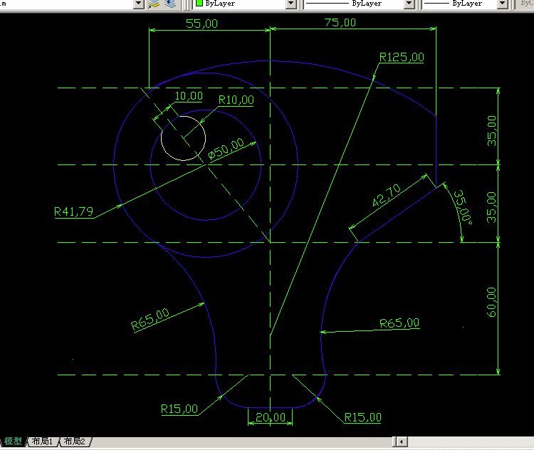

发表于 2008-11-7 22:27:53 | 显示全部楼层 来自: 中国河北唐山
回复 35# freeinterest 的帖子
我想了很久了,睡不好觉,觉得少R的尺寸,能提示一下吗?感谢!
发表于 2008-11-8 16:39:27 | 显示全部楼层 来自: 中国河北唐山
我用的是autocad mechanical画的,其中有个问题解决不了,谁能指导一下,R125的大圆和R圆相切命令实现不了.和CAD的右键菜单不一样,没有捕捉.
2005llnn + 5 很好,试一下捕捉垂足,同时按键盘Shift键

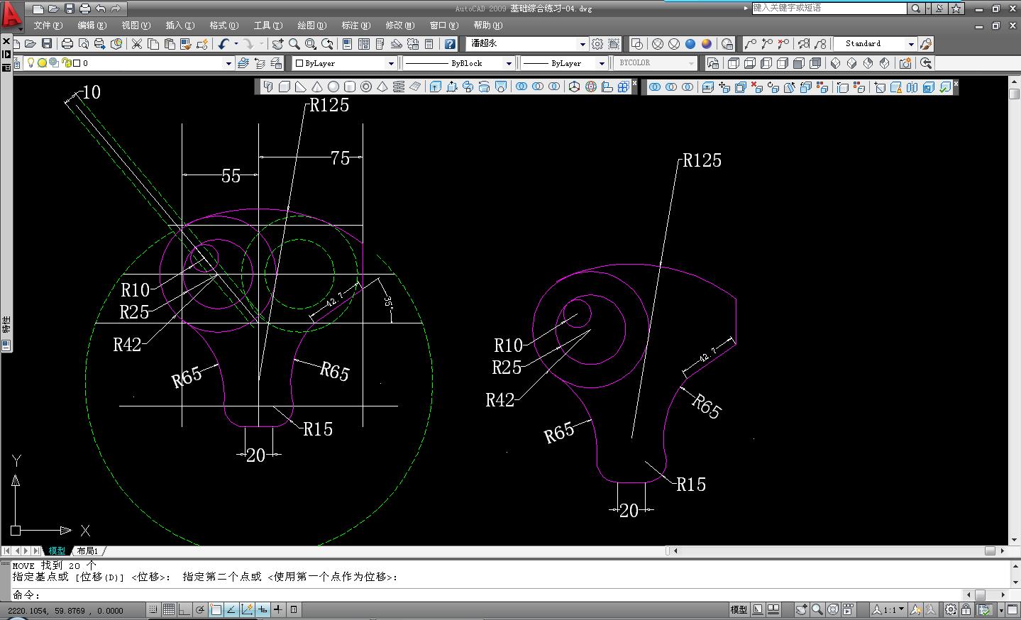

发表于 2008-11-12 02:39:41 | 显示全部楼层 来自: 马来西亚
有点头痛!:L  g1 l+ U. z  }% j0 B! Y+ V) N
2005llnn + 5 很好,小数点后应消0

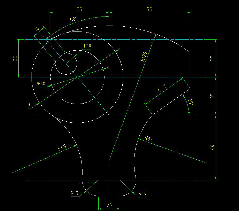

发表于 2008-11-23 23:25:40 | 显示全部楼层 来自: 中国广东中山
晕什么图啊!!
晕什么图啊!!弄得人一知道半解的,, 右边的那更加是超晕,,,苦啊,,,,最终还死撑过来了 再画不可真的要上吊喽 ,,,,现传上一目了然图也,,,,2 i0 j' N; A- z0 n) i" I' N. z
