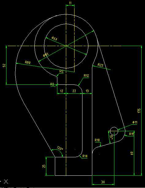

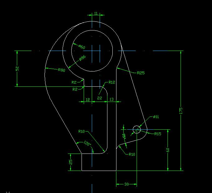

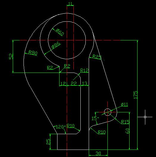

[练习题] 基础综合练习08
 楼主| 发表于 2008-9-16 14:57:27 | 显示全部楼层 来自: 中国台湾

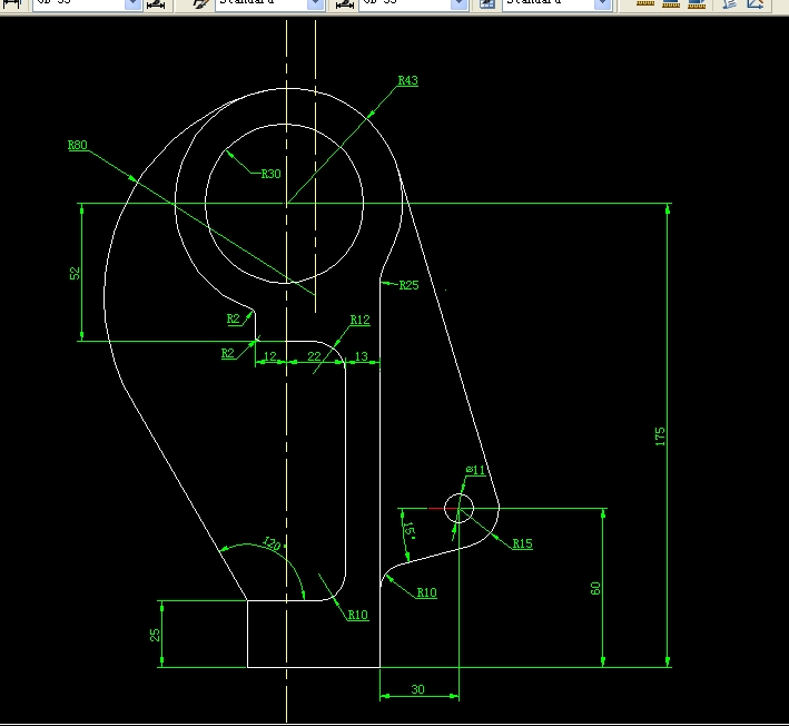

原帖由 happyrqd 于 2008-9-8 10:53 发表 http://www.3dportal.cn/discuz/images/common/back.gif
, M' H! h1 M- z7 X ;) ;) ;) 那个那个R80的圆怎么出来的  我画不出
2 i- O/ h7 U4 b5 C. _2 [! z& N" d8 s
參考16樓的試試看

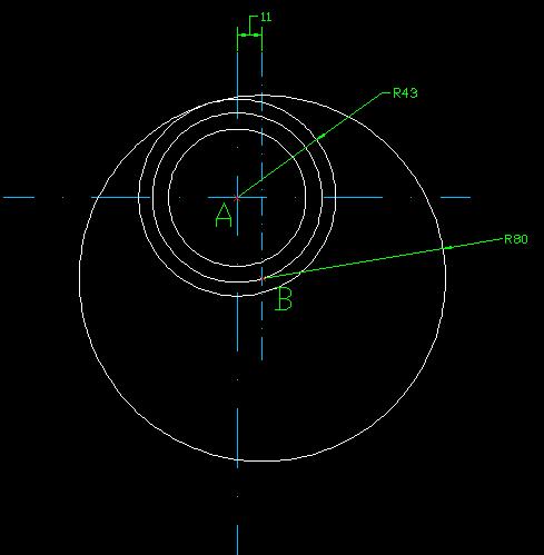

发表于 2008-9-18 15:10:32 | 显示全部楼层 来自: 中国江苏徐州

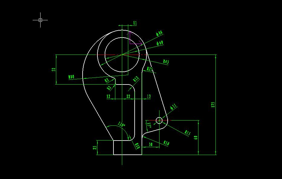

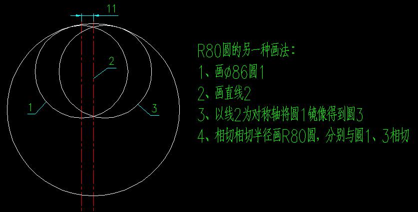

原帖由 muhdi 于 2008-9-16 14:57 发表 http://www.3dportal.cn/discuz/images/common/back.gif
: L1 c: J, i5 W5 L0 [1 s. f$ B: A( O6 T0 `4 W7 S
參考16樓的試試看

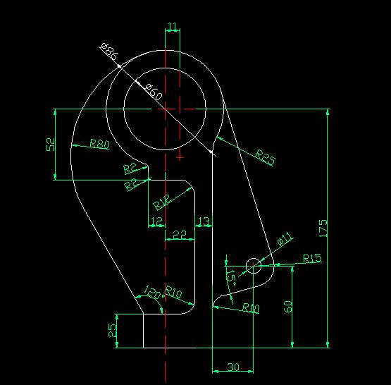

; l# n) p8 ]' m! _ 66.jpg 4 y: h+ J' \* ^$ c* _
1 T( }% J5 z9 H1,点画线向右便宜110 V. z% v7 Z! b; t" p
2,以A点为圆心画R43的圆
& T6 N  b4 x7 p7 _6 v5 U3,80-43=37,以A点画R37的圆,与第二条点画线交与B点," _5 s" E" c7 L; O" G* s. {0 w
4,以B点画R=80的圆

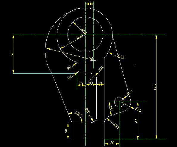

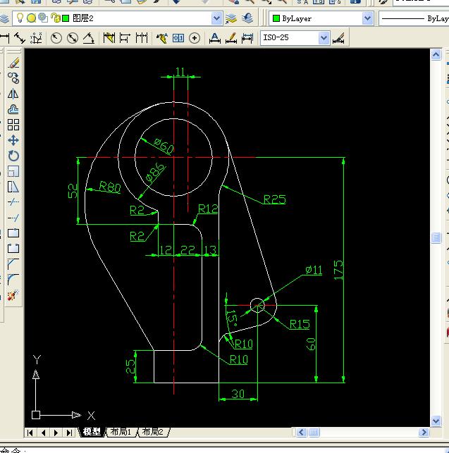

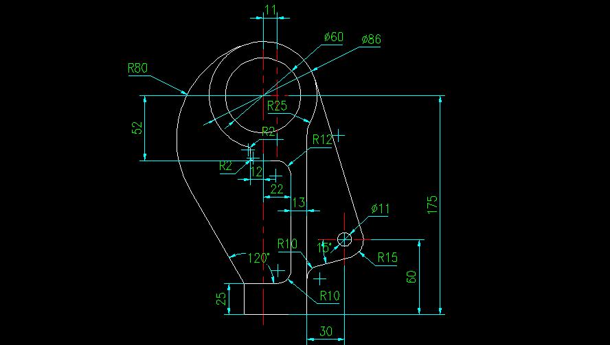

发表于 2008-9-26 12:11:13 | 显示全部楼层 来自: 中国广东韶关

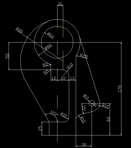

08.jpg 4 @- [7 K9 W' ?
交作业拉。。。。

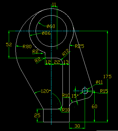

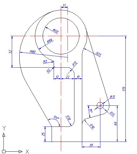

发表于 2008-9-27 19:41:38 | 显示全部楼层 来自: 中国江西新余
交上一个作业。
- i& o* F2 b7 w  t
% W; |6 b- j% G- C2 {6 o

发表于 2008-10-1 10:30:35 | 显示全部楼层 来自: 中国江苏镇江
定位尺寸11和R80有冲突,同志们发现了吗
发表于 2008-10-9 13:52:26 | 显示全部楼层 来自: 中国山东青岛
来做练习了
2005llnn + 5 很好
发表于 2008-10-9 13:55:00 | 显示全部楼层 来自: 中国山东青岛
回复 32# tanlihua 的帖子
没有冲突吧。; B( n  `" m$ K6 c
最底边的长度没有标注,要靠R80来确定

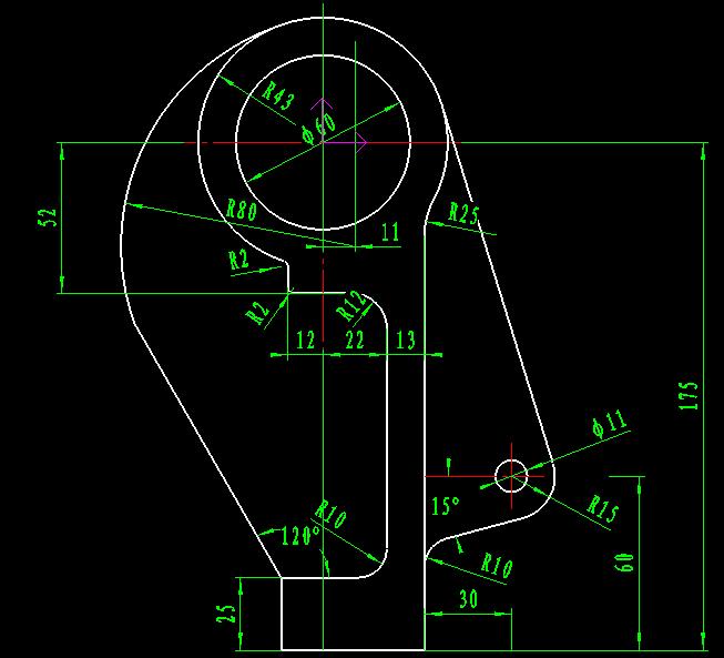

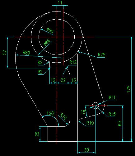

发表于 2008-10-10 08:22:14 | 显示全部楼层 来自: 中国福建莆田

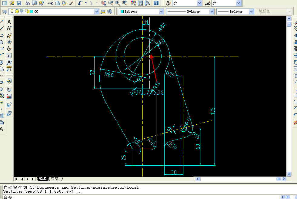

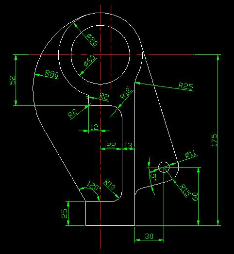

跟着练习一个,
2005llnn + 5 很好,小数点后应消0

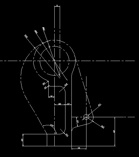

发表于 2008-10-15 14:13:12 | 显示全部楼层 来自: 中国黑龙江佳木斯
练习
Drawing7.dwg (45.25 KB, 下载次数: 5)
2005llnn + 2 鼓励,标注不全,点划线使用不当。

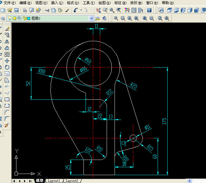

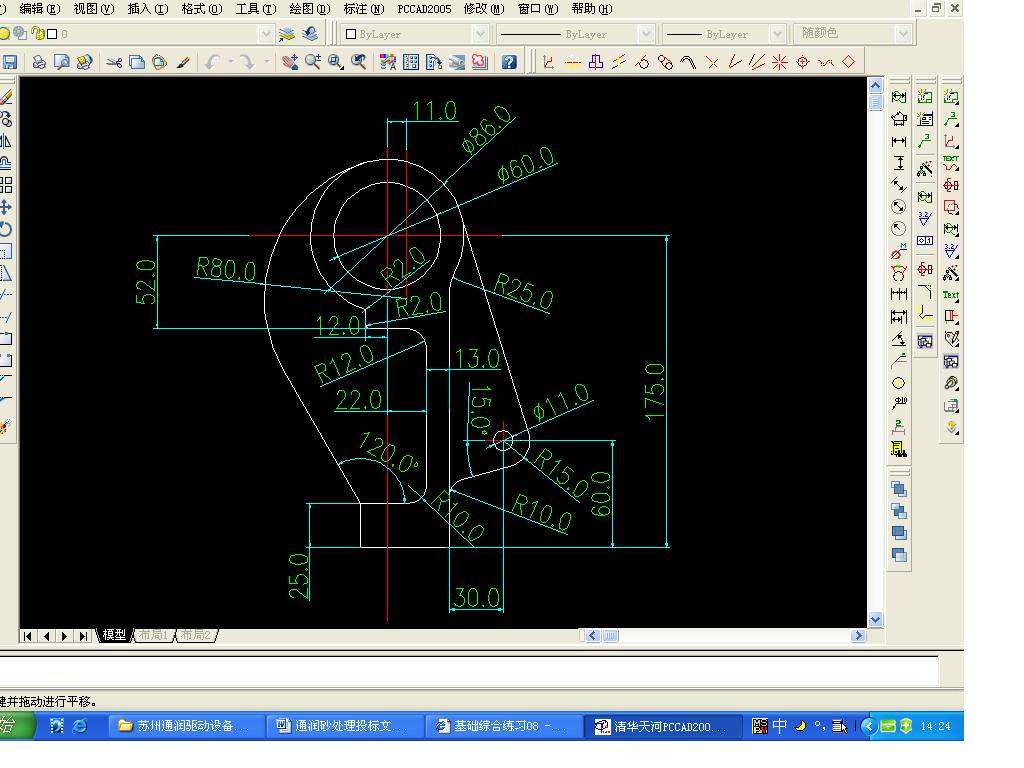

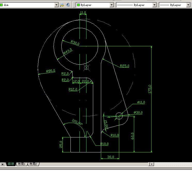

发表于 2008-10-16 20:58:54 | 显示全部楼层 来自: 中国湖南常德
我也做了,不过是用的电子图板,另存为的JPEG" o+ q$ }+ S$ Q& G* N, ^; [
传来2次,截图太大了.. 晕死   R80忘记标注了....0 H/ x7 F# _* \  B# X
QQ截图未命名.jpg / Y% x, h: v4 |# D( i

发表于 2008-11-17 04:51:04 | 显示全部楼层 来自: 中国重庆
还是不明白R80为什么要这样画呢!
是用的什么原理!请高手们解说下!
2005llnn + 5 很好
发表于 2008-11-17 15:45:59 | 显示全部楼层 来自: 中国浙江杭州
原帖由 iejevtkd 于 2008-11-17 04:51 发表 http://www.3dportal.cn/discuz/images/common/back.gif
* X* }$ F& f1 \是用的什么原理!请高手们解说下!
4 z* d# i) m& ]" m7 R/ S* ^1 z
9 L2 E# |9 ~: [5 b" U高手谈不上,那条120°线与R80相切后才能确定与尺寸25水平线之交点之左右。所有应先R80,再120°线。
