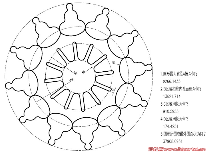

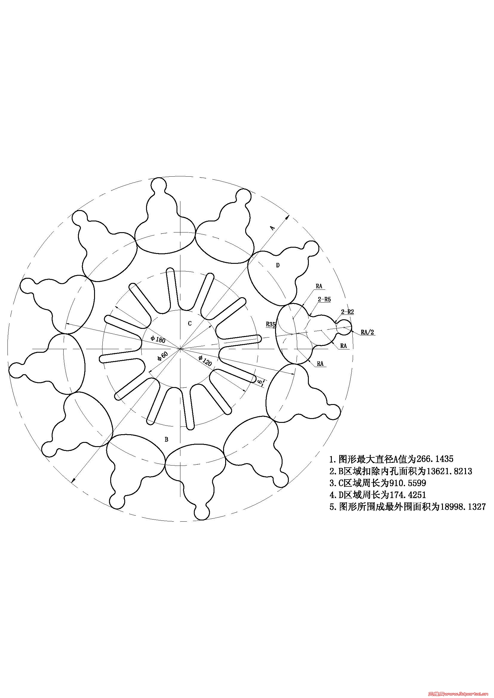

[练习题] 基础综合练习34
发表于 2010-10-22 15:18:39 | 显示全部楼层 来自: 中国重庆
本帖最后由 woaishuijia 于 2010-10-28 01:01 编辑 $ o; M1 j' ~, @3 r' r* o5 W
1 D) |# a5 f% U* q8 E+ G0 N
参与参与!!!!!!!
练习题.dwg
44.57 KB, 下载次数: 0
参与人数 2三维币 +25 收起 理由
2005llnn + 20 二等奖
woaishuijia + 5 参与鼓励

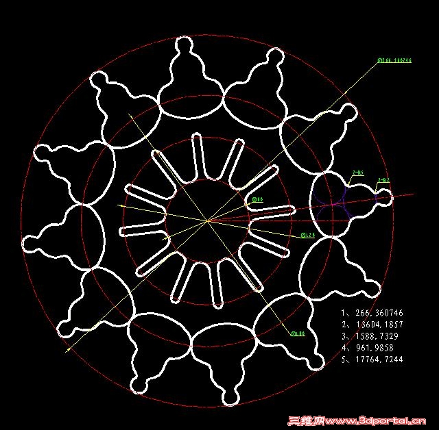

发表于 2010-10-24 09:25:51 | 显示全部楼层 来自: 中国广东东莞
本帖最后由 woaishuijia 于 2010-10-28 01:02 编辑 : }; F/ }/ a9 L6 T% J
# H6 V) M5 @+ X# g 答案
竞赛题目.dwg
52.32 KB, 下载次数: 0

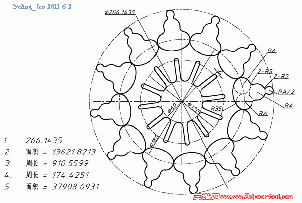

发表于 2010-10-25 18:54:20 | 显示全部楼层 来自: 中国广东深圳
发表于 2010-10-26 09:41:38 | 显示全部楼层 来自: 中国江苏常州
0 c9 r9 V% k' p5 _& B$ d" M6 c  Q! k' `& Y% O9 T

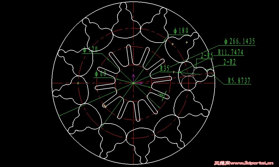

CAD几何作图竞赛题
参与人数 2三维币 +35 收起 理由
2005llnn + 30 完全正确,授予一等奖!祝贺!

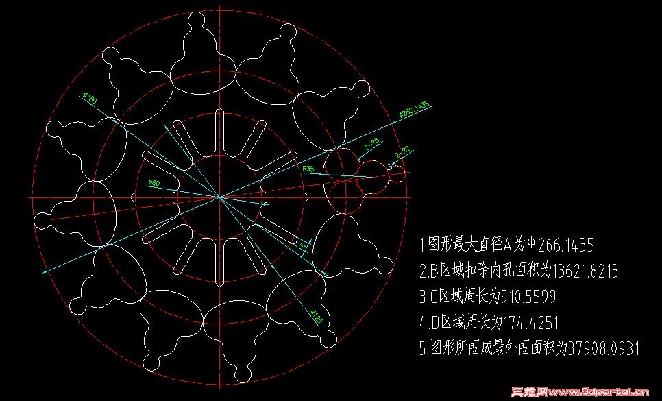

发表于 2010-10-26 10:35:47 | 显示全部楼层 来自: 中国河北唐山
+ Z0 W8 q" L. B3 K( _0 Z3 b8 }( ]1 _1 X" ~+ U0 i+ t" g0 n  T: w
参与) n, S1 k# \$ v% R
/ x7 ?& d  R3 g" V; Z 练习题.jpg
参与人数 2三维币 +25 收起 理由
2005llnn + 20 二等奖

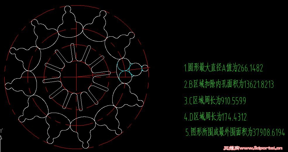

0 b: P1 U4 N. {$ b/ Z) Q也来参加一下,看能不能那个满分
www1.dwg

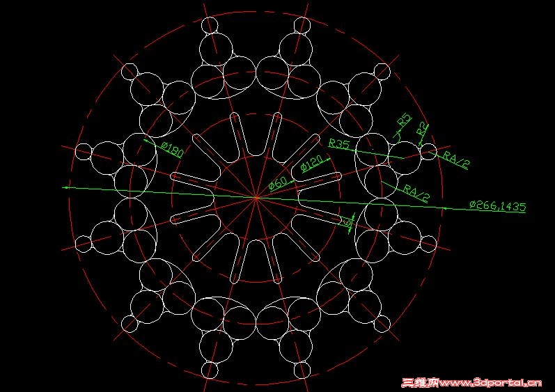

发表于 2010-10-26 23:08:50 | 显示全部楼层 来自: 中国广东中山
+ ^7 L- e- X; @5 [
9 _6 d* `) b! s参与一下,呵呵,最后一问不知道有否理解错误。
111.dwg
56.4 KB, 下载次数: 1

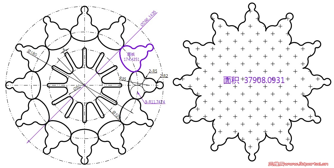

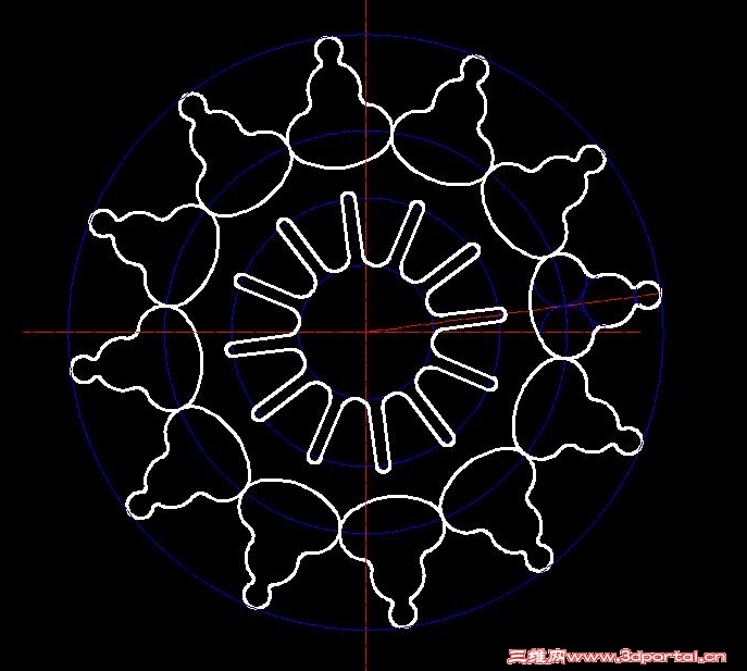

发表于 2010-10-26 23:35:44 | 显示全部楼层 来自: 中国安徽蚌埠
本帖最后由 woaishuijia 于 2010-10-28 01:02 编辑 ( E5 I$ f3 n- w* L$ E/ O; a

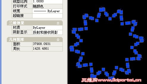

: R( H1 S# N7 H- B6 C' B" J不知道做得对不对
$ ]% @, ^$ @0 q7 e: w1 y3 ?; d 10月竞赛题.jpg " K" }  u0 T3 w9 v) M! `! _6 c
10月竞赛题.dwg (54.31 KB, 下载次数: 0)
参与人数 2三维币 +35 收起 理由

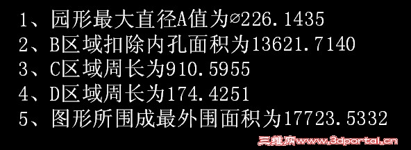

发表于 2010-10-28 10:47:38 | 显示全部楼层 来自: 中国台湾
本帖最后由 mgame168 于 2010-10-28 10:51 编辑 2 Z( o* F# F+ W2 X7 b& @2 [
" V! N# u) l; Y. l& w, x
2005llnn版主再帮我检查一下
  h. C" K% Q! Z$ U. G) E* f+ h9 L3 G!!
$ S. B# {4 |7 Q; i+ d/ d9 ~
* |2 P/ t6 D! P+ C" }6 \

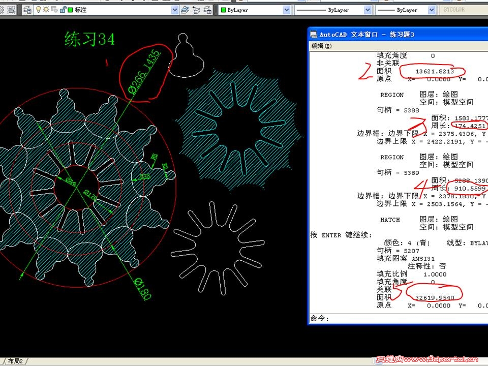

' n* M- V1 c, y3 ^4 h' {我是在8楼回复的mgame168, 经核对后我的答案BC有误,
/ P5 y9 P4 f  N* c- I' Y5 G但我回图档中重新检查过一次, 答案结果与公布出来的标准: D4 m- K* j2 q
答案是相符的, 但公布我的答案却是- h3 ~2 v7 a+ E. t% q  M- `+ O
B= 13627.2247 C= 908.7588, x2 O& d+ f; P! C4 [
  S/ i8 L6 O6 h3 Q8 m& Q$ ^; ~( ?
' h/ j3 e; Y4 f. N! e# p& S
附件为我重新检查操作过程, 2005llnn版主您依5 K4 J: _& g+ D$ I0 v
#8楼的图档再确认一次好吗?感谢您!

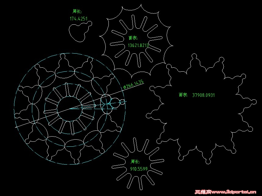

发表于 2010-10-28 19:30:13 | 显示全部楼层 来自: 中国江西新余
题目做对了  但理解错误
- s4 z% w& G1 f/ G+ w! i
( h) D) l* B1 d2 F, U& A发图验证   不知能否改为满分: 5 m4 X  x* {, g! q9 ~: H- T) L) r9 t
& a. d1 ~2 Y* j; T5 |9 ^  U. w# k1 f3 y9 T/ H/ c+ x

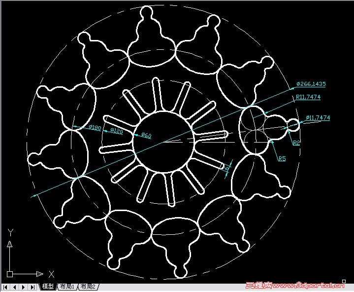

发表于 2010-10-28 20:59:46 | 显示全部楼层 来自: 中国安徽芜湖
我觉得3题4题答案中答案应该有问题,图中表示的是线性尺寸6而不是直径为6,所以正确答案我感觉不对。另外第5题理解容易出问题,我的理解与出题人的本意就存在差异。希望下次出题时版主将所围区域用阴影表示出来。这次我是很认真对待的,想不到只对了2个答案。

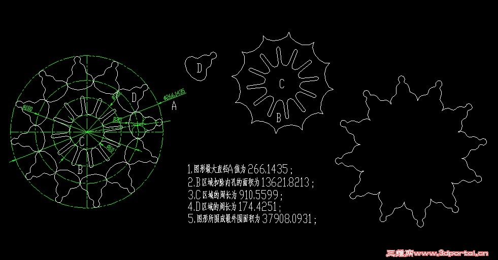

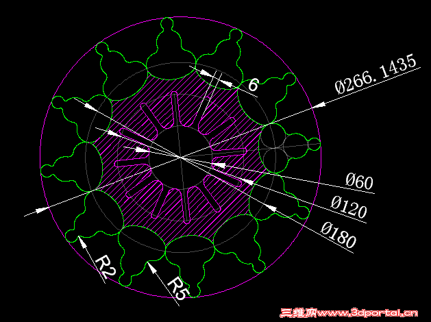

发表于 2011-6-2 21:10:48 | 显示全部楼层 来自: 中国北京
这个图的外圈不用相切画出来的是不闭合的,计算面积时影响很大7 m; z' b) P, s' s0 C7 f
2005llnn + 3 参与鼓励
