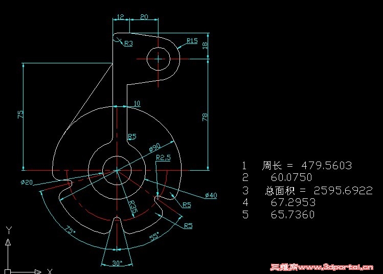

楼主: muhdi

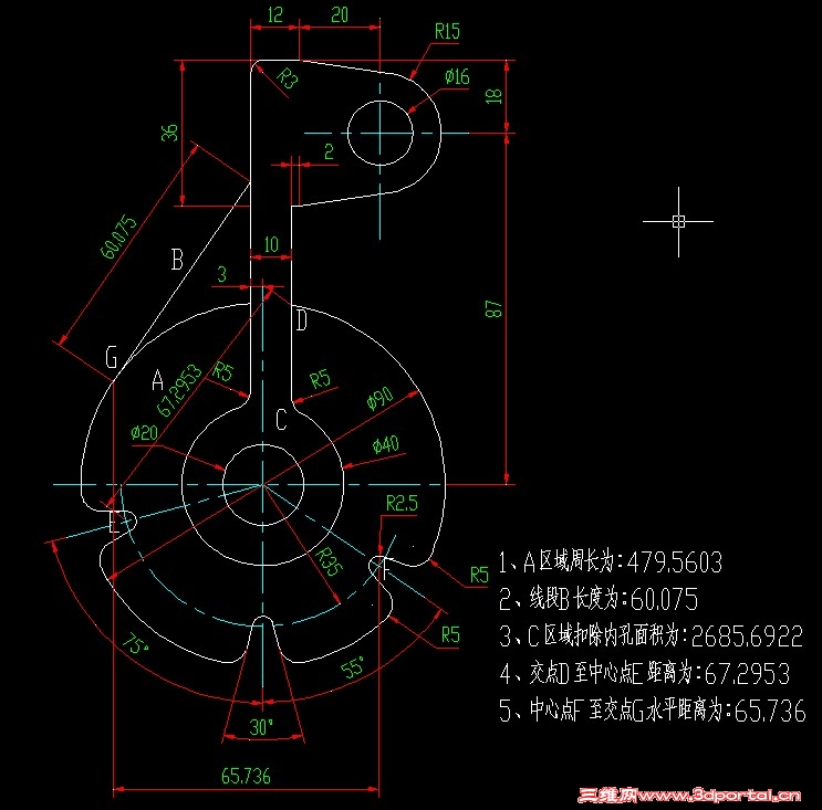

[练习题] 基础综合练习35
发表于 2010-11-12 18:21:46 | 显示全部楼层 来自: 中国安徽芜湖

参与做题。答案:
参与人数 2三维币 +15 收起 理由
2005llnn + 10 三等奖
woaishuijia + 5 参与鼓励

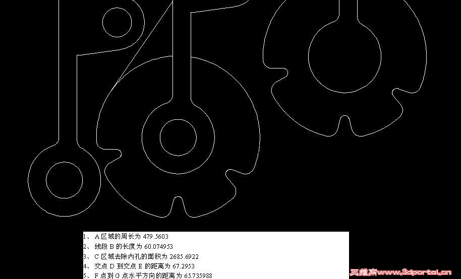

发表于 2010-11-12 21:41:18 | 显示全部楼层 来自: 中国河北石家庄
8 e% D* P' v- D4 R

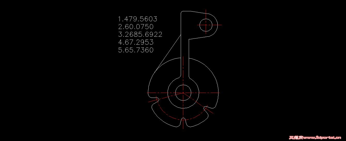

, A& W- T3 G! o; [/ t! I; x3 J2 C我的答案,请查收。
参与人数 2三维币 +35 收起 理由
2005llnn + 30 完全正确,授予一等奖!祝贺!

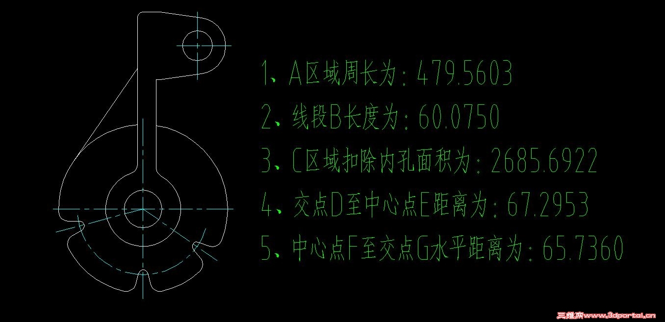

发表于 2010-11-13 13:13:33 | 显示全部楼层 来自: 中国安徽蚌埠
本帖最后由 woaishuijia 于 2010-11-20 16:55 编辑 6 z1 M, F0 a; o( W" z0 ~/ x
) H7 B/ y6 V3 m# b7 d* K3 G11月练习题,交作业
Drawing1.wmf

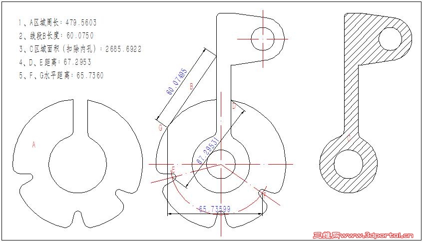

发表于 2010-11-13 17:20:35 | 显示全部楼层 来自: 中国台湾
" J7 D9 f" Q( k6 [2 u; r

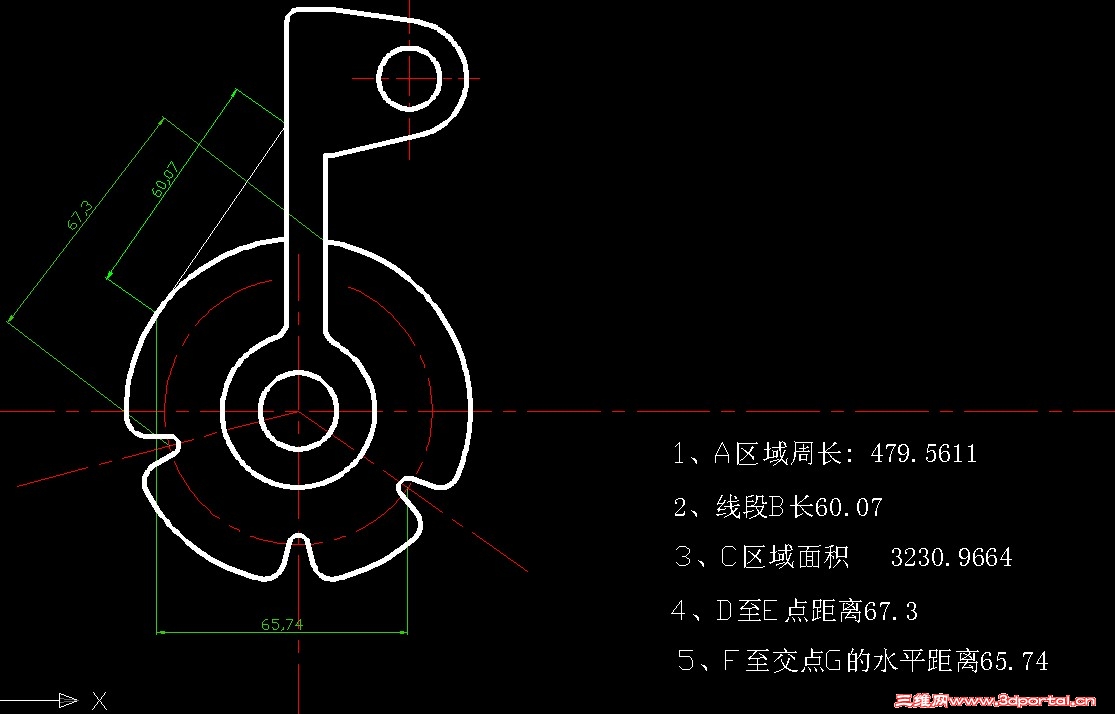

1 {5 d/ T, K/ h8 y# R! q" N参与一下
1 Q6 V$ F, e! N9 x
& q6 y! ~. R: p  H9 X Drawing123.jpg           Drawing123.dwg (20.18 KB, 下载次数: 0)
参与人数 2三维币 +35 收起 理由

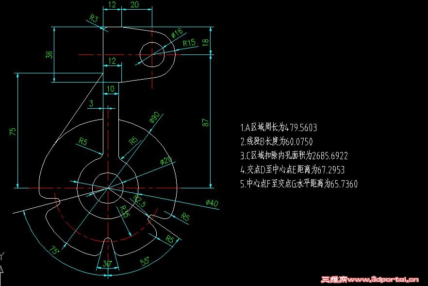

发表于 2010-11-14 11:47:57 | 显示全部楼层 来自: 中国广东汕头
本帖最后由 woaishuijia 于 2010-11-20 16:57 编辑 " l7 o. V# v. \+ d0 i3 Q
6 n4 Y! R2 h0 H2 L' c

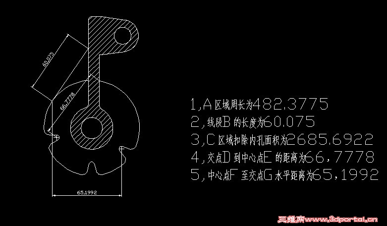

我又来了....
3 r) D) `, z; H5 W3 @ 2010年11月.dwg (44.41 KB, 下载次数: 0)
参与人数 2三维币 +15 收起 理由
2005llnn + 10 三等奖

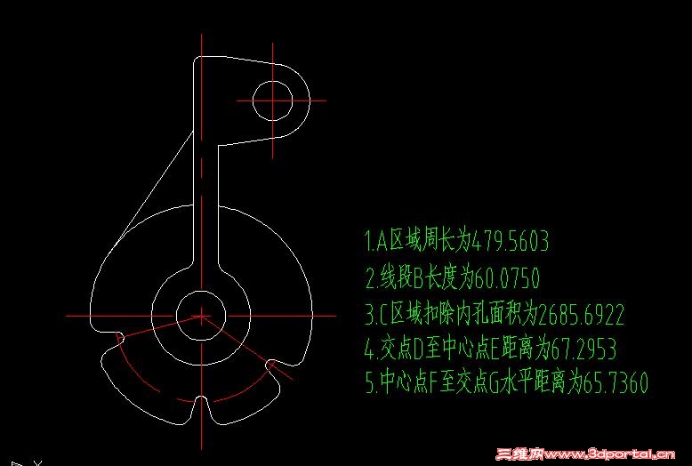

3 ]- H1 N, h+ x' T% G& l做完了,交作业,这次比较简单!
参与人数 2三维币 +35 收起 理由

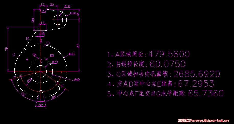

本人有异议。关于该题周长和面积根本就不需要计算,只要将所要求的线串做成多段线后用LIST 命令即可得出所显示精度就是0.00。只是算面积的区域减掉两个圆的面积即可。楼主不妨试试!

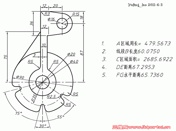

发表于 2011-6-3 17:29:44 | 显示全部楼层 来自: 中国北京
0 K) v( F7 J" R5 t/ ?  c
# F9 }$ K9 Q& b6 J交作业
7 l+ B3 C+ ^: M& E7 \: x0 @0 E, f, n" f3 s$ i4 O0 c" w' p: O
第一问有误差,可能是R2.5的圆与30度的边之间有问题,但是尝试别的方法画出来还是不对,不知道问题在哪了
. t: q, G' `! X9 _( ]$ V/ ~ Drawing35.gif
- {! c* F$ {' r: P/ C' r附上文件,恳请指教!
Drawing2.dwg
58.97 KB, 下载次数: 1
2005llnn + 3 参与鼓励,是R2.5的圆与30度的边之间有问题,
