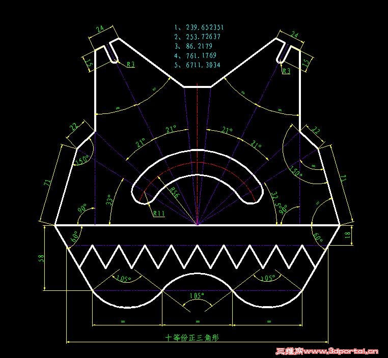

1 C0 d% N8 l' X/ c7 l2 ^ mountainsheep.jpg
4 C  \, F% ?5 ^6 j& R! O5 o出差归来,画个图

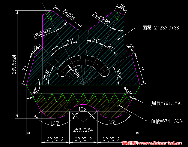

6 O  @! A  D) k0 ^, ~3 W# E0 D练习练习~
4 l" |# n4 S" M& |* k1 T/ l6 W 12月竞赛题.jpg

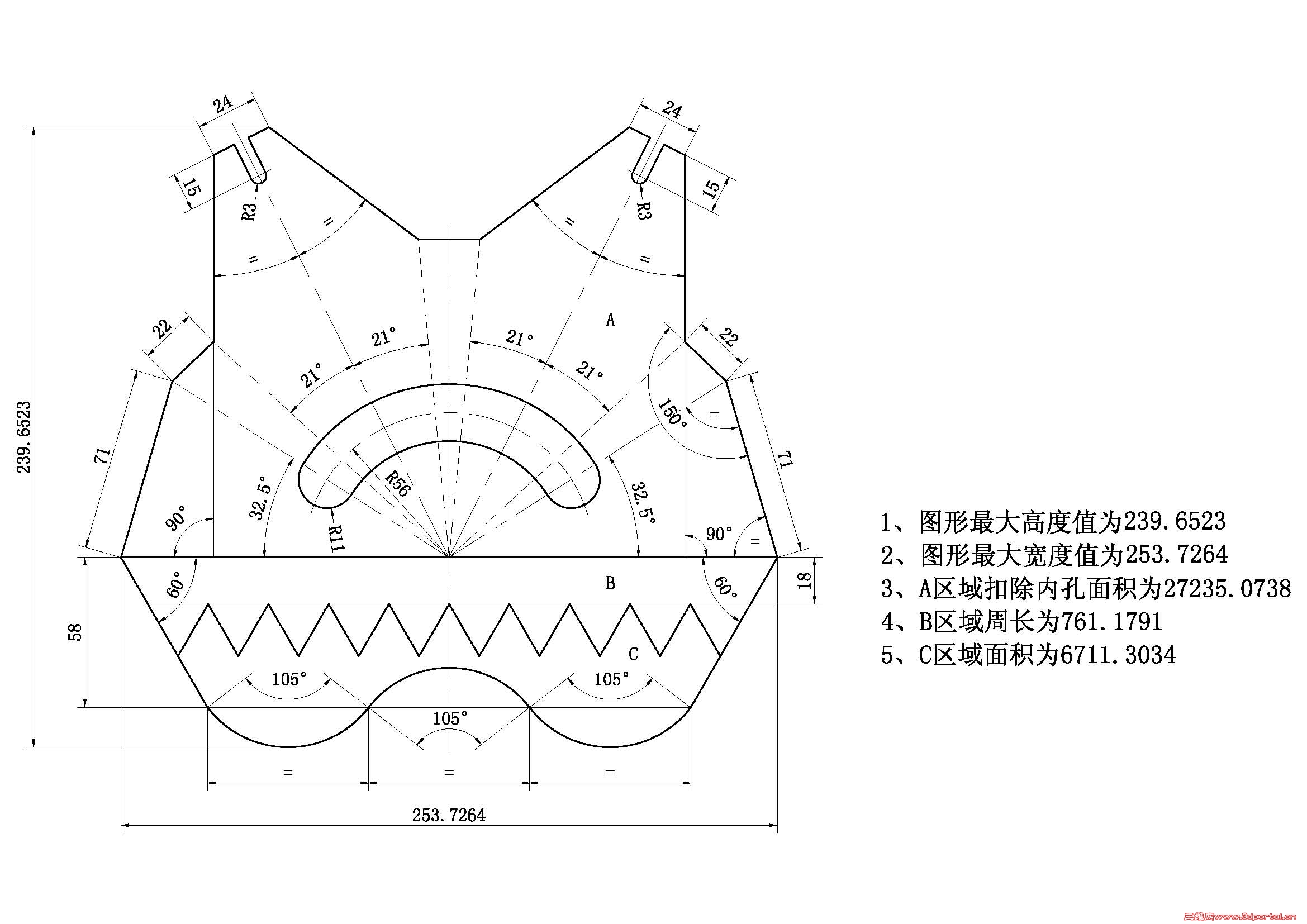

* J' i2 N, g' o) ^- x差点没赶上
竞赛题.dwg
48.77 KB, 下载次数: 3

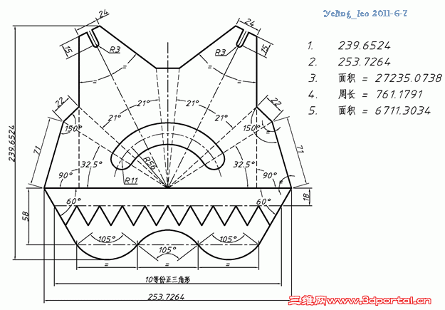

交作业0 g# H+ R9 K6 Q8 n5 j
刚开始没看到等腰三角形完全无法着手,下回看图也要仔细

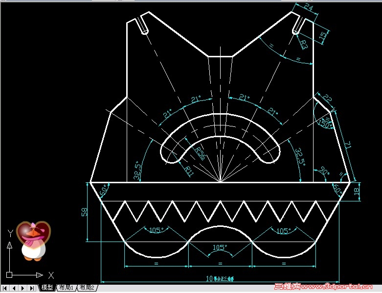

未标题-1 拷贝.jpg 学习一下

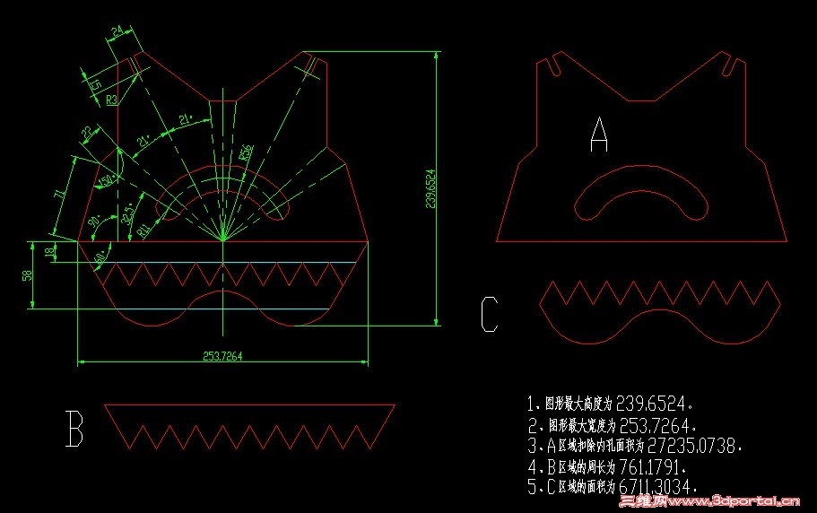

未命名.jpg 9 u/ Z6 V- {( f  F3 t: g* V" f- j
* `& y% m0 H0 I7 F8 K& s
一开始都无从入手。慢慢才发现从71底边的等腰三角形开始
