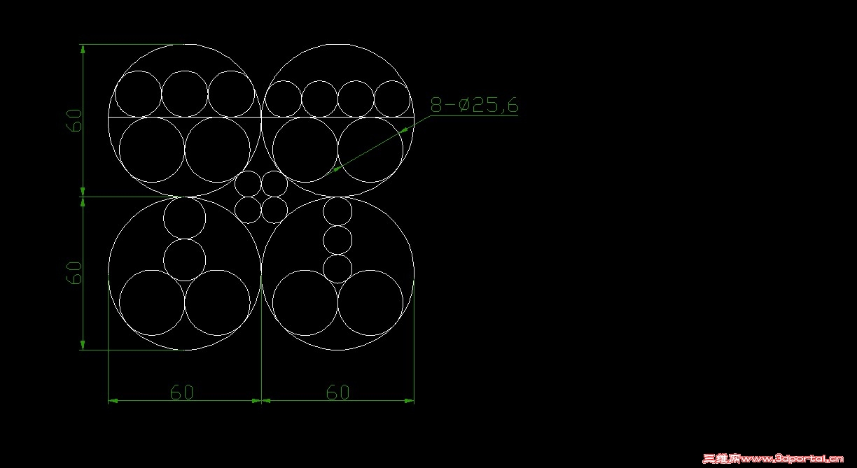

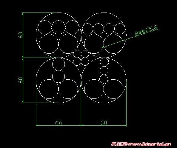

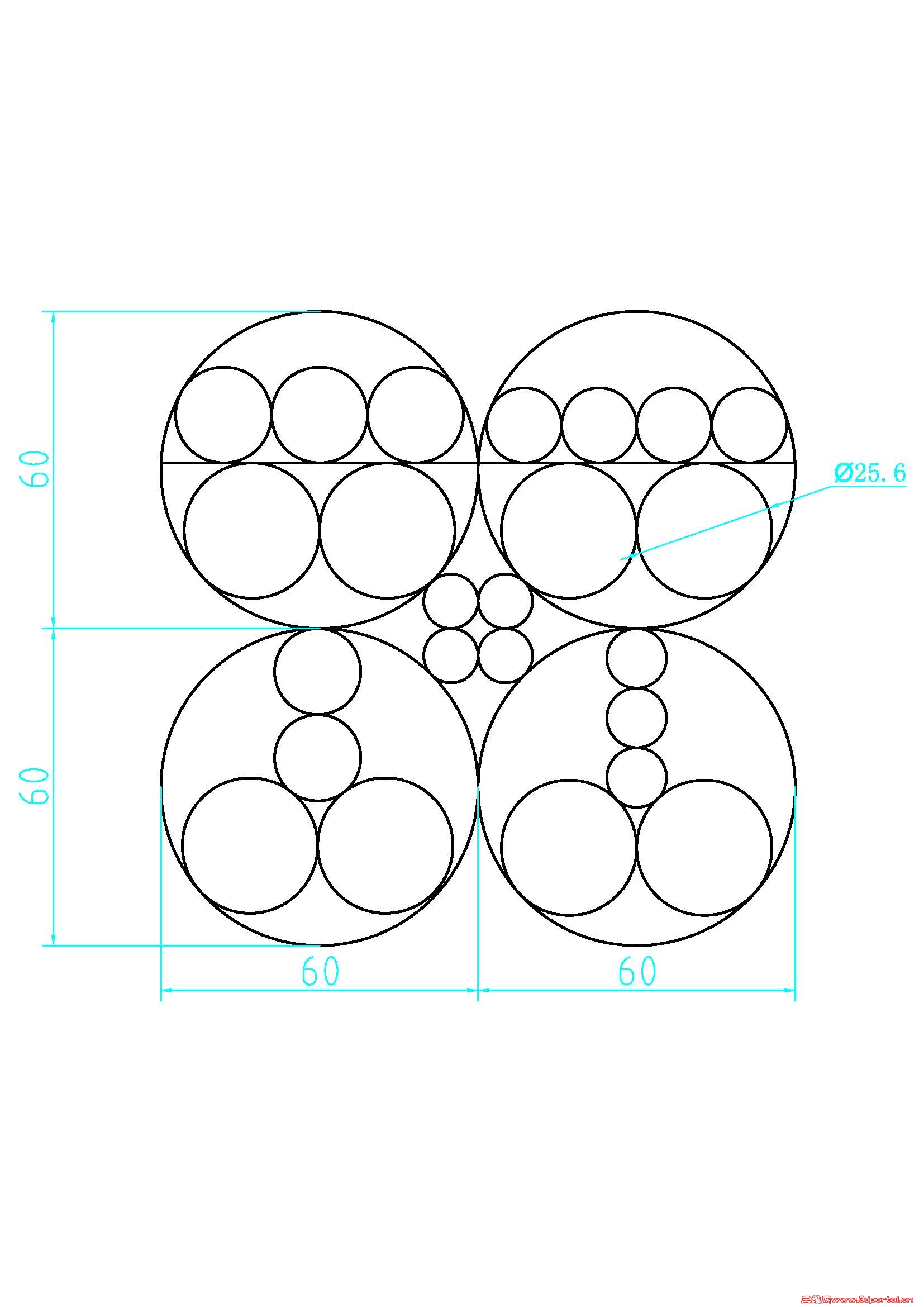

楼主: muhdi
[练习题] 基础综合练习16
发表于 2009-9-25 14:03:51 | 显示全部楼层 来自: 中国广东汕头
来玩软件游戏啊,呵呵软件当游戏

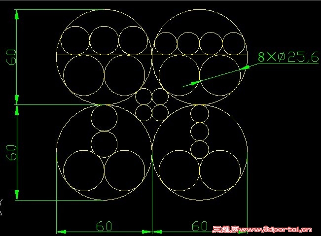

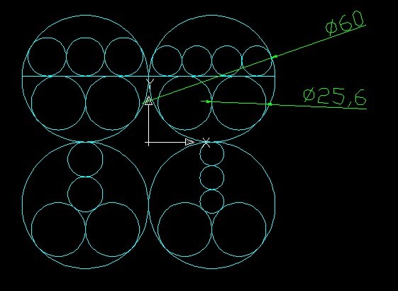

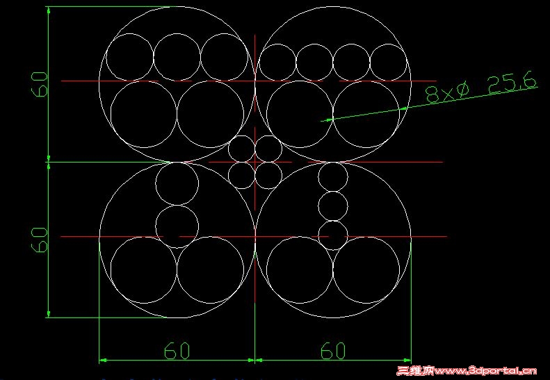

发表于 2009-10-5 23:03:26 | 显示全部楼层 来自: 中国湖北荆州
交作业 练习了!
! y# Y1 t2 S: n. Y0 U 基础练习16.jpg

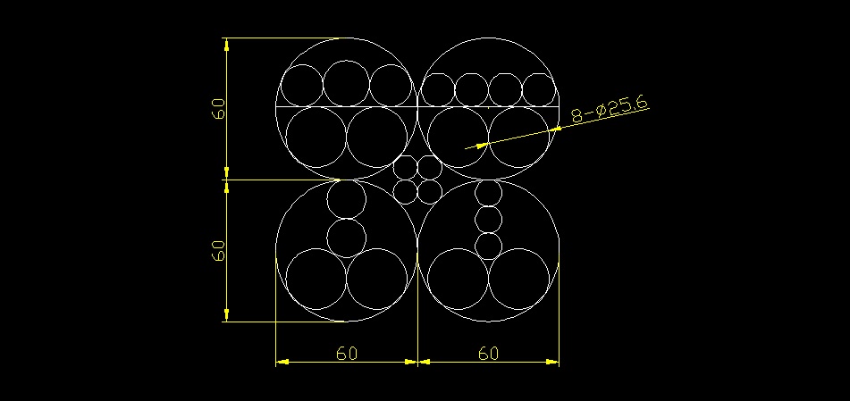

发表于 2010-9-17 15:02:14 | 显示全部楼层 来自: 中国江苏南京
16.jpg 这题有难度,想了好久!

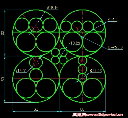

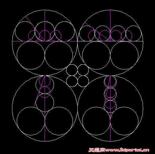

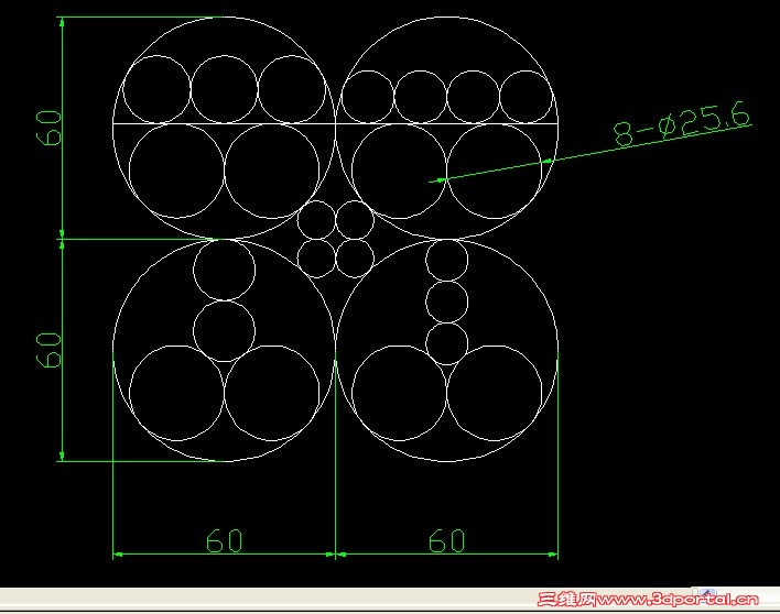

发表于 2011-8-9 22:04:53 | 显示全部楼层 来自: 中国江苏
分享此图的画法步骤,希望对你们有帮助,具体如下图:9 ~& S  ]  Q5 D5 I4 d% K. r
图中红色线即为辅助线!

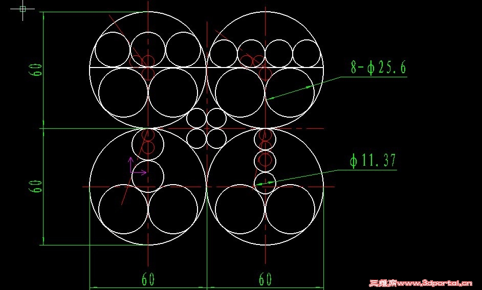

发表于 2011-11-10 09:00:51 | 显示全部楼层 来自: 中国山东菏泽
基础练习16' F  i. x6 |: ~( B, C
2楼的讲解看的不明白/ @8 w1 h/ c6 h0 Z2 X! H" s7 V  U
我用约束做的

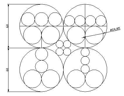

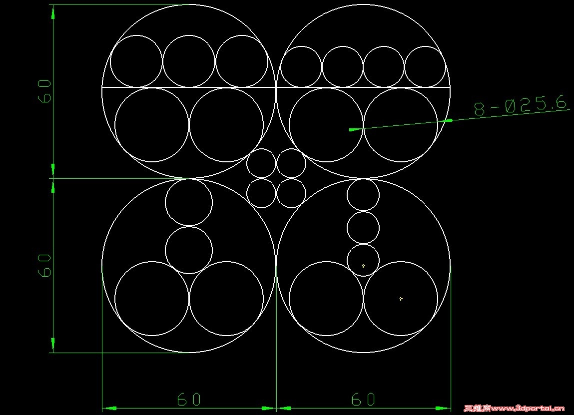

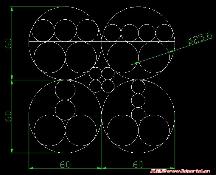

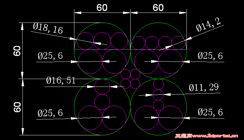

发表于 2012-4-26 14:31:45 | 显示全部楼层 来自: 中国江苏无锡
学到了,考的是缩放的应用。辛苦批作业老师了。3 J% ]$ o, P9 M. o( N- q$ n4 [
2005llnn + 3 参与鼓励

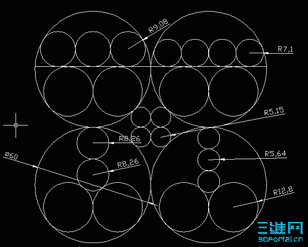

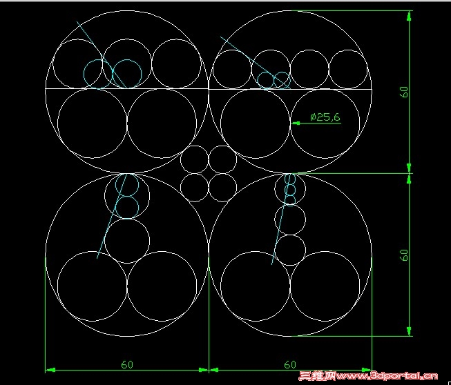

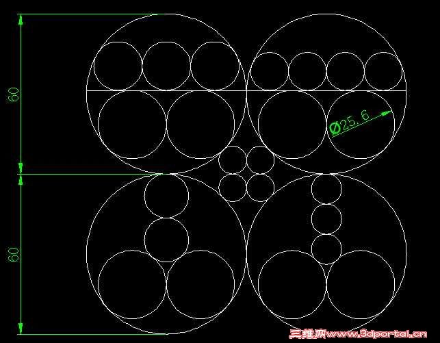

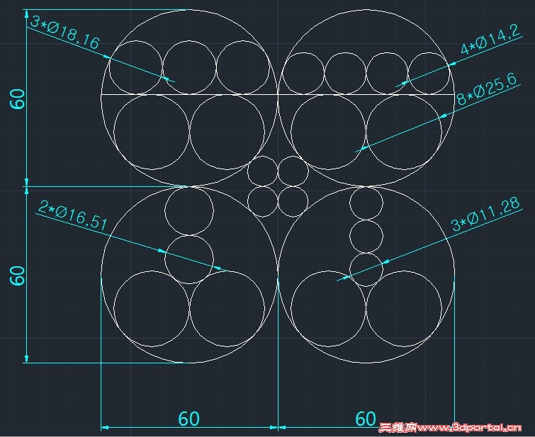

发表于 2012-5-6 23:30:22 | 显示全部楼层 来自: 中国广东肇庆
按照提示作出第四个(三个小圆竖在一起)的圆略大了一点出来,想不明白,求解,谢谢。
$ q0 P( ?# \; z& l* p" p: c; P0 _. T 基础综合练习16.jpg
2005llnn + 3 参与鼓励

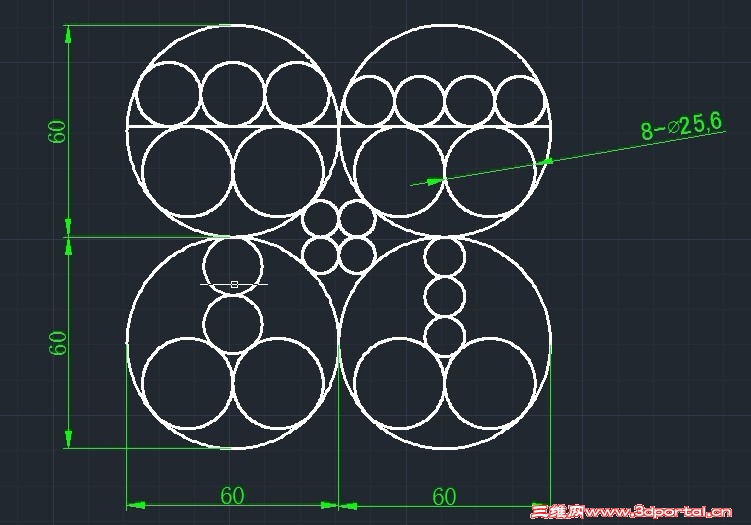

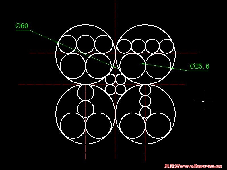

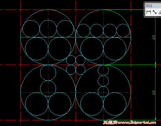

发表于 2013-4-11 08:44:12 | 显示全部楼层 来自: 中国浙江温州
4-11 基础综合练习16
: x0 T5 r% q. ?5 b' S. G缩放做的 这题用以前看过的一个解法可以解决8 K" t) b& k- V0 ?
http://www.3dportal.cn/discuz/fo ... ead&tid=1163799
2005llnn + 3 参与鼓励

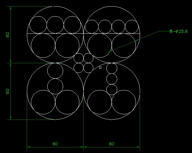

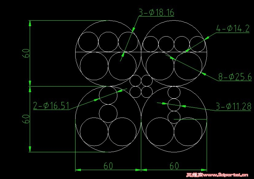

发表于 2013-6-2 19:46:41 | 显示全部楼层 来自: 中国广东佛山
谢谢斑竹的参考附件   可是想问一下斑竹那个R5和R2.5是怎么算出来的   可以说一下吗' ^$ `/ S3 C& a% p$ f
基础练习16.jpg! `) d5 F  L4 W) X
