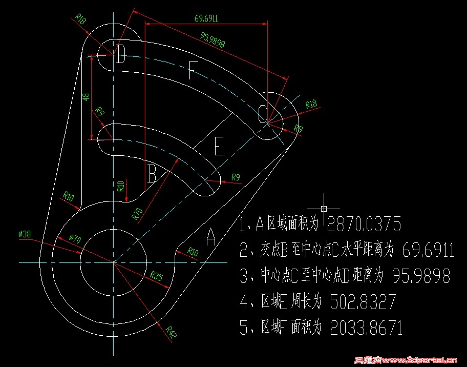

woaishuijia + 5 参与鼓励

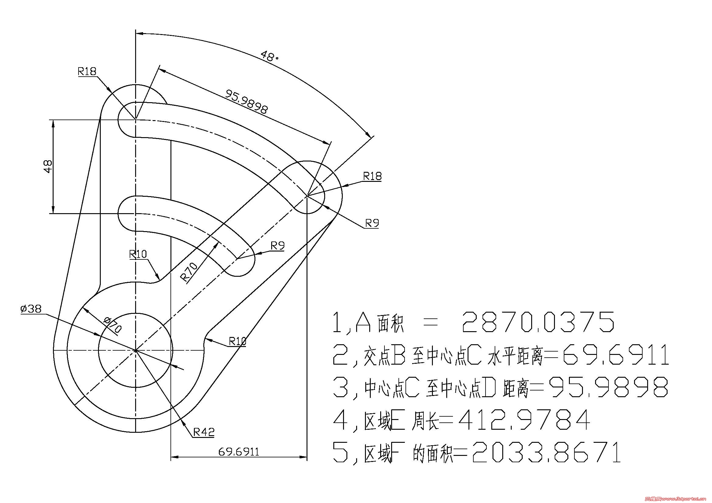

发表于 2011-3-17 14:49:14 | 显示全部楼层 来自: 中国江苏镇江
本帖最后由 woaishuijia 于 2011-3-24 07:35 编辑 8 P; _% N+ t6 G: o
/ |: ^3 G1 Q, l3 g( s: k交作业了,希望都对
基础综合练习39(2011年3月).dwg
63.32 KB, 下载次数: 1
参与人数 2三维币 +35 收起 理由
2005llnn + 30 完全正确,授予一等奖!祝贺!

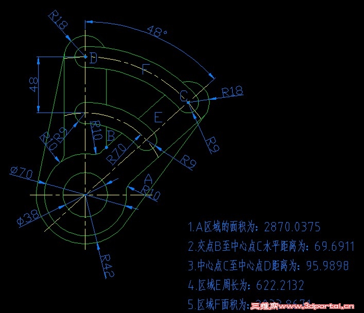

* H7 A- v! j8 T 39.dwg (83.41 KB, 下载次数: 1)

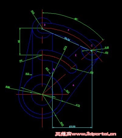

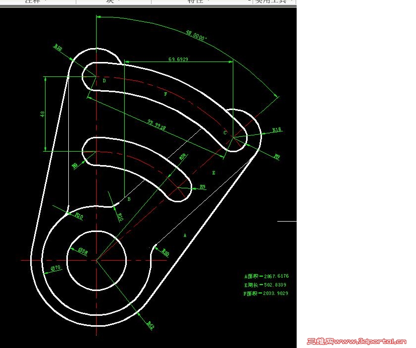

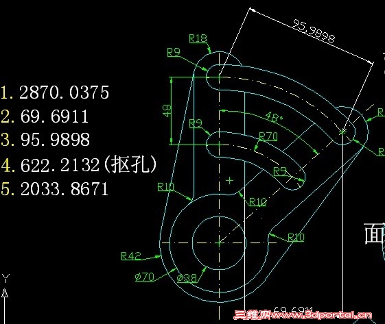

发表于 2011-3-19 13:34:09 | 显示全部楼层 来自: 中国广东中山
区域E的周长要不要扣除内孔?
发表于 2011-3-19 14:05:53 | 显示全部楼层 来自: 中国广东中山
本帖最后由 woaishuijia 于 2011-3-24 07:39 编辑 : Z0 S$ y8 n8 A$ ~" `/ P
- @( ]- f+ x: k) g; G  Q& s+ p* |

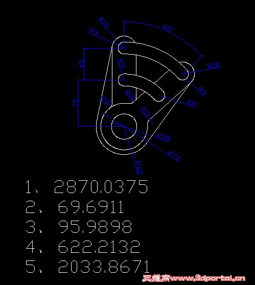

第4个抠了孔,不知道对不对,重在参与
+ D2 U! J" m+ s: L* d* M 39.jpg
参与人数 2三维币 +25 收起 理由
2005llnn + 20 二等奖
