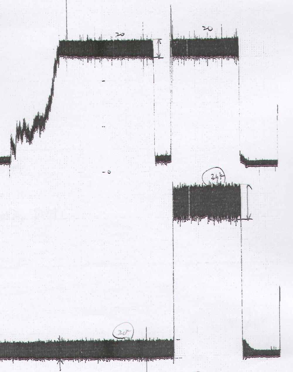

Pump ripple 一直是液压系统的一大害,加速了元件和管路的疲劳老化,造成元件损坏和系统漏油3 E7 H# I, a2 L2 m5 Y) D
另一最大危害就是振动和噪音+ u) d8 g+ D$ W8 [$ A
所以一般柱塞泵的出油口都会加衰减软管的,KYB最近在泵体内部增加了脉动调节机构,可以通过压力脉动或噪音测出其频率,然后调节至合理范围7 g1 v3 K* \$ Y* z. |) ?
给提供一个齿轮泵的脉动测试图,其余的就不好提供了. C. t. T$ W; f
/ t% D& |- k1 s: w3 [6 |这是在发动机两种转速下和两种负载下的脉动
  W* u8 w5 \& V* o- X  H+ ~
5 {0 w6 ^/ q: C5 N[ 本帖最后由 real312 于 2008-8-15 12:16 编辑 ]

兄弟所说的盲管的长度太随意了吧,那都是测试出来的长度,不是随意设计的7 }/ \# c+ P0 `0 \
测试方法有两种:
6 K1 G: u( {/ M4 E1.直接测泵的脉动
& k! b3 K% t3 @# S5 u2.测泵的噪音,频谱分析其幅度和频率然后计算出软管的直径和长度
$ e6 y% P2 y' a! p3 z7 }1 I; g" }1 V7 z$ F; M
