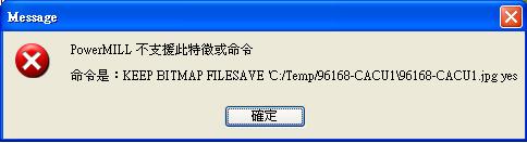

发表于 2008-7-27 10:18:28 | 显示全部楼层 来自: 中国广东东莞
原帖由 konkon742 于 2008-7-27 01:22 发表 http://www.3dportal.cn/discuz/images/common/back.gif. \/ x6 @9 A/ [; B0 y& M+ d9 i
我用执行后没有存图而且还出现视窗
: L' n% C; m9 u* D" q- _4 Q3 ^2 {: g
7 e: B1 f2 G2 c& ]" l" F. y' `2 d- }不知是不是你存放的目录名字过长或其它什么原因.可以尽量以最简单的目录先试试.比如在E盘根目录下试试.
 楼主| 发表于 2008-7-27 10:57:19 | 显示全部楼层 来自: 中国浙江杭州
/ g: `3 M( |" H# O- m3 n: u- s, P我用执行后没有存图而且还出现视窗
' C& X, H+ T2 e+ A" L7 g; G# K2 T
! R! U* O6 N: @. D8 k5 y
3 r- B0 \+ |  u4 X5 S  d
我想可能是你的文件夹名有问题!2 u$ J) B. `/ E/ B) |0 ?1 E
它带有“-”这个符号

发表于 2008-7-27 13:09:55 | 显示全部楼层 来自: 中国台湾
berry830828辛苦了
berry830828辛苦了!衷心感谢4 U: i% ^4 z9 D6 [
我想可能因为我是繁体的PM才会出现这各问题(PM6 到PM8都是过了)+ {& N# E1 o, ~  M
不管怎样还是衷心感谢4 j0 S9 w3 F. t  V4 F2 ~# |
大家一起努力把PM发扬光大
: K" D- u/ \5 t. M) p' q. V) X! r3 g+ k9 x3 V
[ 本帖最后由 konkon742 于 2008-7-27 13:11 编辑 ]
问题视窗
问题视窗

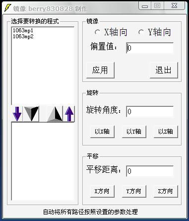

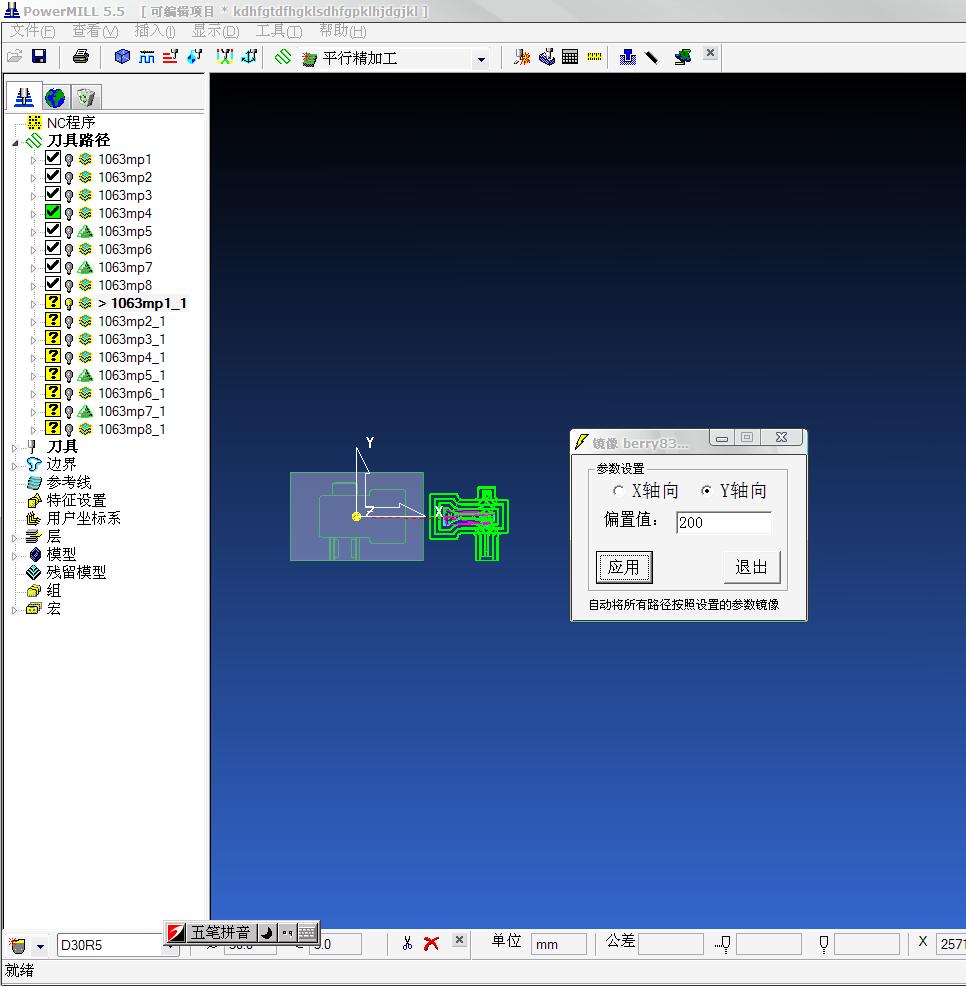

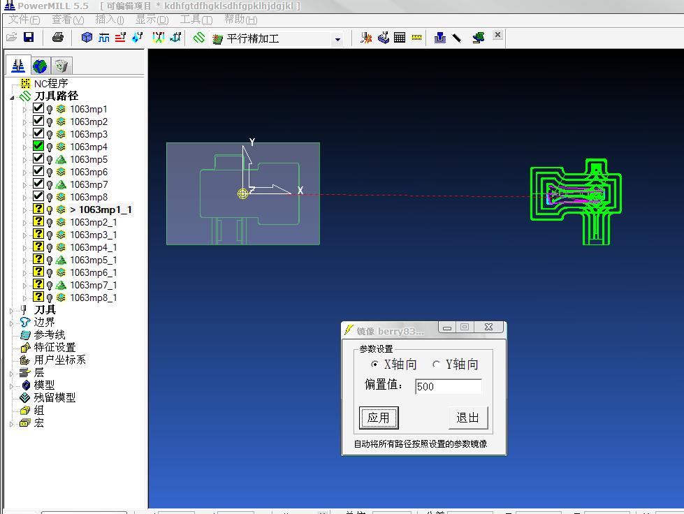

 楼主| 发表于 2008-7-27 13:16:24 | 显示全部楼层 来自: 中国浙江杭州
自动镜像外挂改好了!需要的去一楼下吧!
  R3 M/ l! V- H
: D6 ^+ Z$ a  |( L# f. k  c: t3 s$ P$ c% ^5 A- d8 b$ [# I5 f( z
8 F/ N' x/ E+ j7 k. U% E0 z4 Q1 C+ u+ A8 j4 G* Q5 k2 E/ s, A
, V" n* |6 B8 s" l6 v  Y0 i7 D4 s' R  |2 ?8 ^6 z7 {
改过了
+ Y! F7 v6 ]' |3 Y
+ j. @5 p- {# U0 j[ 本帖最后由 berry830828 于 2008-7-27 13:54 编辑 ]
改过后的
改过后的
