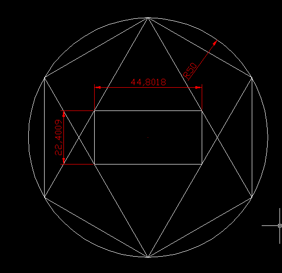

来拿分了,好久没练习
很旧没练习系了。。。
Drawing1.dwg
34.48 KB, 阅读权限: 80, 下载次数: 1

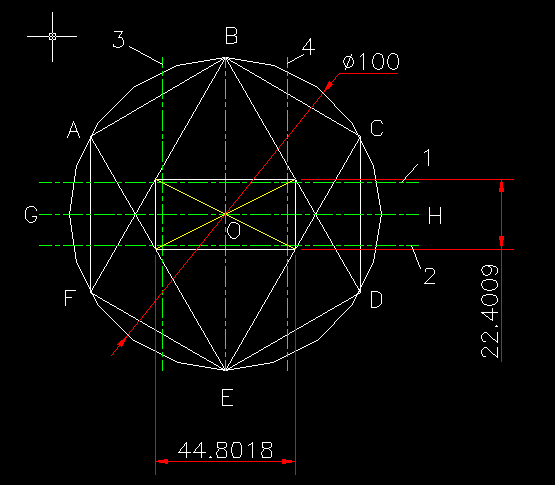

发表于 2008-9-2 12:15:28 | 显示全部楼层 来自: 中国黑龙江哈尔滨

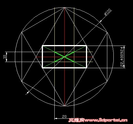

不用缩放,直接画出的方法:
3 I: {) b4 ]9 h1 c4 }! l& _, ?1. 以O点为圆心做直径为100的圆.
4 b" H" h+ ^/ V5 k% _0 `: y2. 作直径为100的圆的内接正六边形ABCDEF.
- v9 d  r) J% x3. 连接AE、EC、BF、BD.其中GH和BE为圆的中心线。  c1 S/ }; i; S" h3 M$ `, G1 j, T
4. 以OFFSET→obj=GH  偏移距离=10 →作偏移線#1和#2
, k9 h! t: h' e6 T3 F7 i0 N, t5. 以OFFSET →obj=BE  偏移距离=20 →作偏移線#3和#46 L0 f! M/ d& x. |2 e' z, |# @. U
6. 连接#1、#2、#3和#4的交点,并分别延长至AE、EC、BF、BD(图中黄线部分)
( G- R- W' O6 Y0 Q6 A3 D7. 连接四个交点所得的长方形即为所要的长方形。

发表于 2008-10-30 17:43:36 | 显示全部楼层 来自: 中国江苏苏州

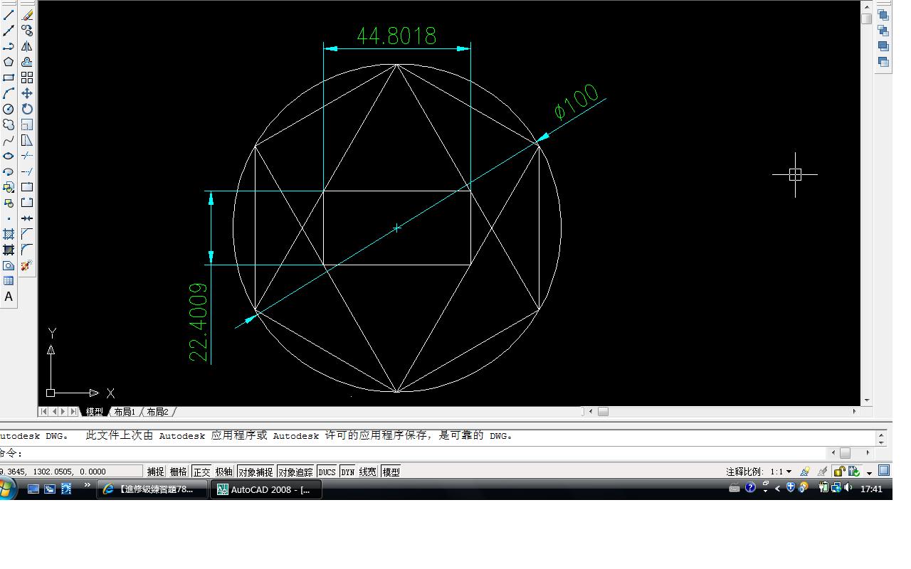

答案:(A)    a=22.4009

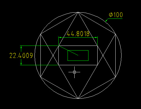

发表于 2008-11-4 14:47:31 | 显示全部楼层 来自: 中国浙江杭州

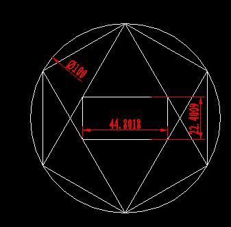

做进修78题。3 U, A; Y$ a  ]6 T) ], x- x/ l# X
中间矩形先按2比1绘任意矩形,再缩放到尺寸。

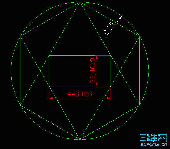

发表于 2013-9-16 13:45:05 | 显示全部楼层 来自: 中国浙江温州
9-16 进修级练习题78

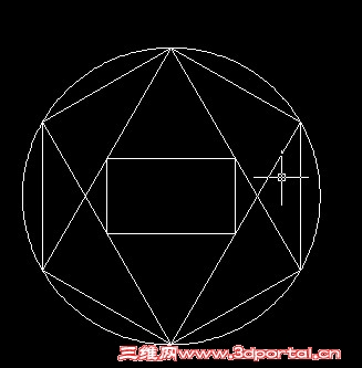

发表于 2013-11-8 13:05:24 | 显示全部楼层 来自: 中国浙江嘉兴
是这个吗?

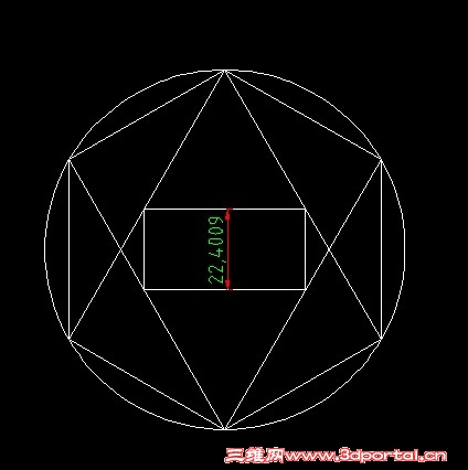

发表于 2014-3-20 17:53:56 | 显示全部楼层 来自: 中国四川成都
进修78
