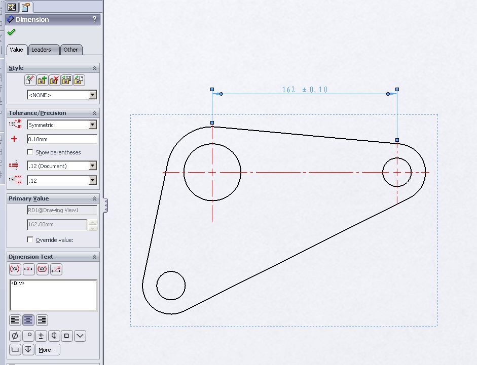

发表于 2008-10-4 16:20:31 | 显示全部楼层 来自: 中国江苏常州
解决对称公差乱码的临时办法:将中文菜单设为英文菜单
1 Y& ~" U: W" a3 k  X + j, ~$ Q6 x$ ^. g. ~
效果如下图:
