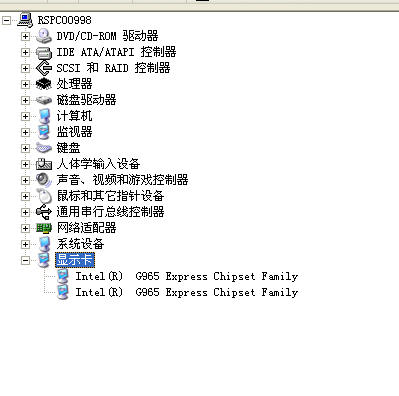

8 N; V% S# r1 N& E$ s5 x/ P就下图的集成显卡,具体的型号不知道,电脑不太懂。。

我的显卡是GF5700,在驱动之家下了“NVIDIA GeForce2/Quadro2/Geforce3/Geforce4/Quadro4/GeForceFX/QuadroFX/GeForce6/GeForce7系列显卡ForceWare驱动93.71 WHQL官方正式版For Win2000/XP(2006年11月3日发布)”支持GF5700,安装后就可用放大镜!!!!

大家来讨论一下SW09对显卡的要求怎样,是不是板载的都不能用呢
 楼主| 发表于 2008-9-29 08:13:57 | 显示全部楼层 来自: 中国广东广州
已经重装了驱程,还是不行,现在可能是显卡硬件问题了,不支持
