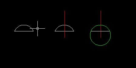

# a( o8 p3 ?: s/ z4 f* A这个圆弧按照楼主的意思好像并不是完全已知的,只知道弧长而已,哪来的三点

& O' v) t% l  `& i/ d% z我也就是在纳闷哪来的第三点,点个空白的地方提示无效点.点了个事先画好的其他直线又不能保证弧长为所需要的

0 m: L6 H3 _1 Q% h( ^6 D" A这个圆弧按照楼主的意思好像并不是完全已知的,只知道弧长而已,哪来的三点
+ u( V/ Q& z/ x# {6 g
辅助线做出来就有交点,第三点出现了嘛!怕是你要看看初中平面几何的!(已知弧和弦在几何上表达就是我第一个图,还有一种情况是我上边问了楼主了,被排除。如果各是各的就不叫弦叫线了。)你的意思是知道弦但是不准画出来,那弦就不知道了!下边是过程:3点画圆,作辅助线一条(只要相交就可以)
/ d+ P1 n# x9 ^至于楼上有位同志还说那个弧怎么画?那是从新的问题了,初中数学也教过多点坐标法画弧,机械制图也讲过弧的画法。现在楼主的意思是已经知道了!你那样搞变成连弧都不知道了!
5 `- T/ H" q; \& E
+ A0 G- r6 K4 o# j/ C3 C[ 本帖最后由 914438418 于 2008-9-28 12:57 编辑 ]

楼主只知道弧长吧...
1 y# j% q+ d) D0 ]( h# R
6 E1 b( Z  }" h+ r% [" \如果有个现成的弧还需要费心想什么3点吗?
2 S  U- |0 q8 P/ a捕捉弧的圆为为圆的圆心,选另一点随便捕捉一个弦的端点就可以了

按照你的理解只有用程序来算了!没别的办法!人工计算没有办法和时间来算!
