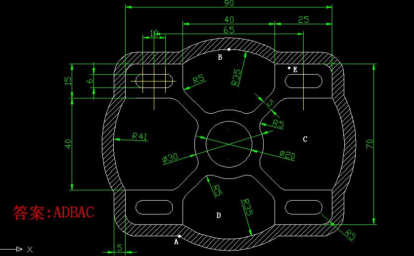

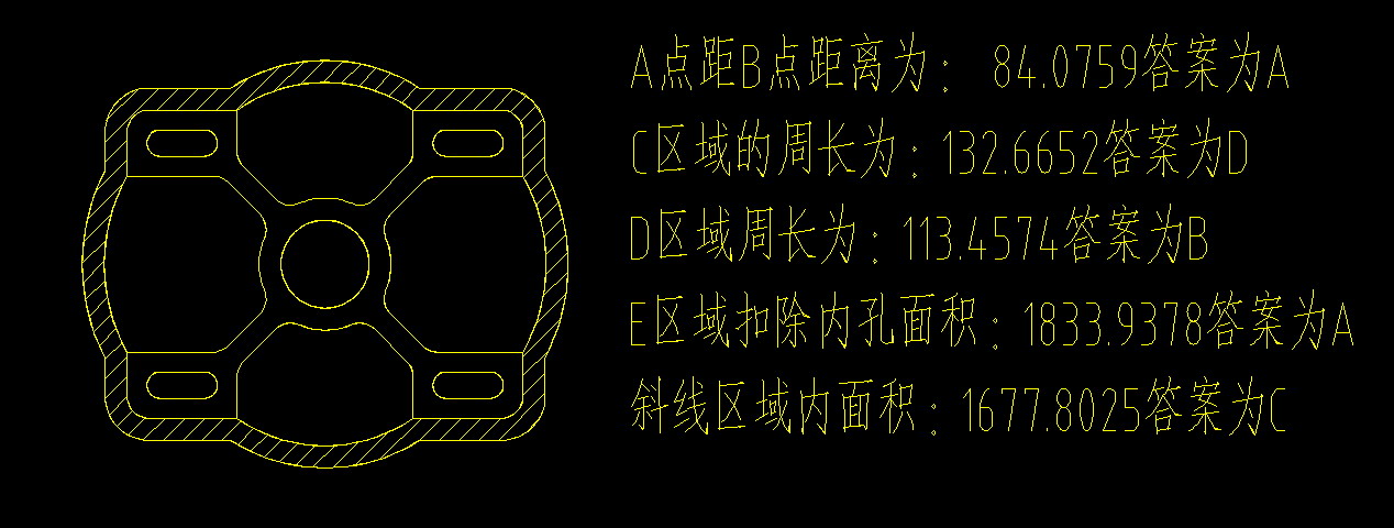

我来交作业0 u3 K, C) _7 L$ c! B7 ^
2 F0 c, @; L6 {3 A* b# V) ~[ 本帖最后由 2005llnn 于 2008-10-13 16:48 编辑 ]
Drawing1.dwg
65.62 KB, 阅读权限: 100, 下载次数: 4
参与人数 1三维币 +8 收起 理由
2005llnn + 8 精度不够

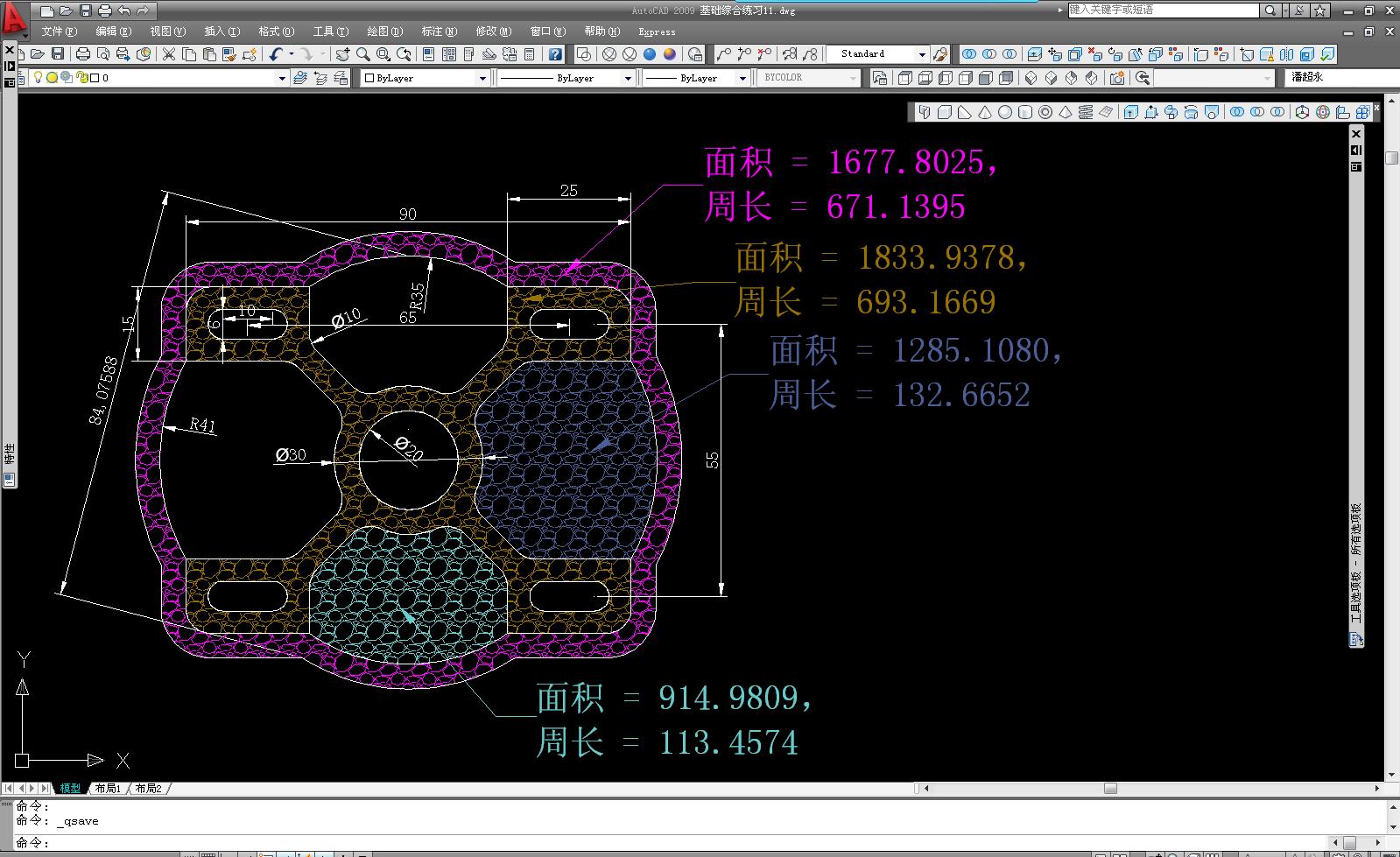

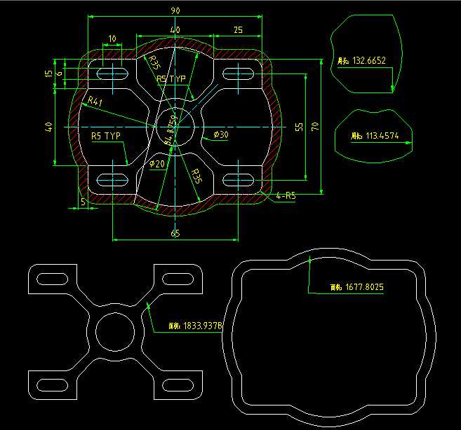

发表于 2008-10-16 21:16:25 | 显示全部楼层 来自: 中国广东广州

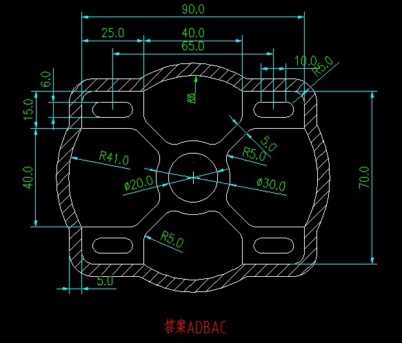

交作业了...
基础11.dwg
43.65 KB, 下载次数: 4
2005llnn + 5 没有给出答案

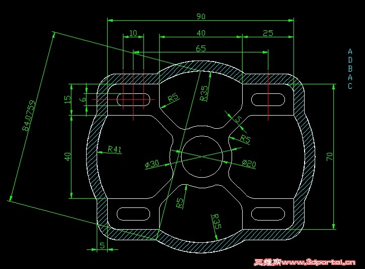

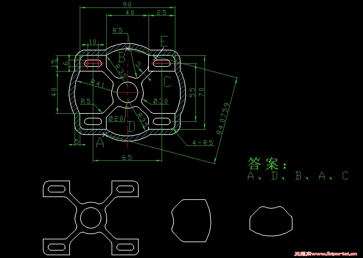

发表于 2008-11-17 16:46:14 | 显示全部楼层 来自: 中国河北唐山

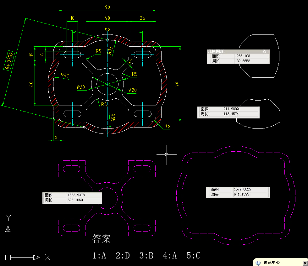

1,a 2,d 3,b 4,a 5,c
参与人数 1三维币 +10 收起 理由
2005llnn + 10 很好

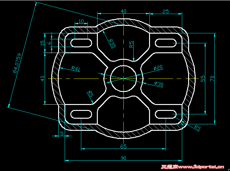

基础综合练习11 的原始題目
基础综合练习11 的原始題目

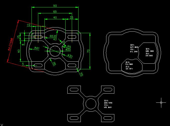

发表于 2008-12-19 17:41:54 | 显示全部楼层 来自: 中国广东中山
有意思,,,,
基础综合练习11.dwg
70.78 KB, 阅读权限: 80, 下载次数: 0
wang2003 + 3 参与鼓励——截图不清晰。

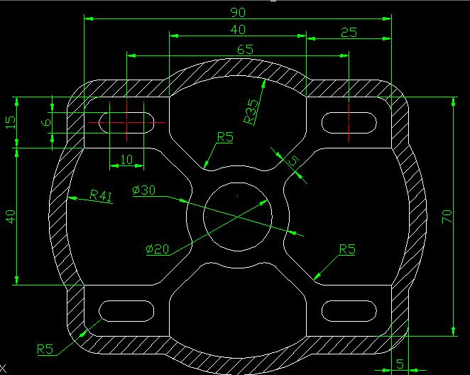

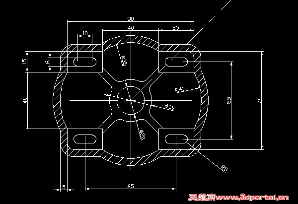

发表于 2008-12-21 23:34:07 | 显示全部楼层 来自: 中国广东广州
我也凑热闹
新人新手,学了一个月CAD,用了两个小时,没画标注,请多指教!% Z3 J! u& R$ \1 ?4 ?2 _9 V
2 C* L  B+ A! b' |0 j
[ 本帖最后由 laokei 于 2008-12-21 23:42 编辑 ]
wang2003 + 5 鼓励新人

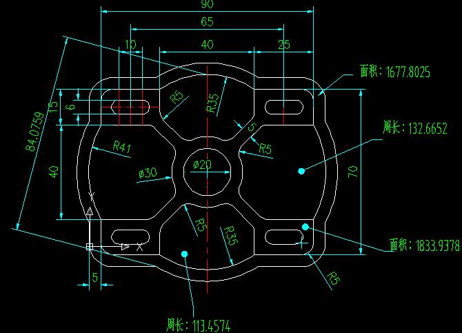

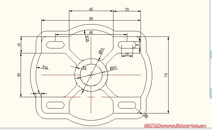

发表于 2009-3-10 11:03:05 | 显示全部楼层 来自: 中国广东东莞

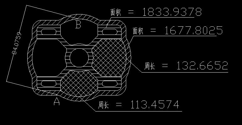

2005llnn + 5 很好

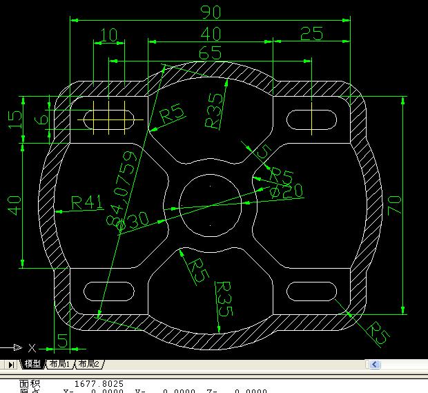

发表于 2012-4-25 14:36:54 | 显示全部楼层 来自: 中国江苏无锡
这道题不错。
! T8 A( q0 K8 [7 G$ V) ~' N
2 s. Q! x: `% U* i2 C; W 未命名.jpg
2005llnn + 3 参与鼓励
