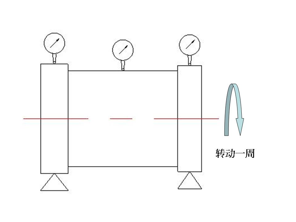

不妨一試.如下方法.' P$ P) h$ H) I

发表于 2008-10-30 13:37:09 | 显示全部楼层 来自: 中国广东深圳
请楼主说出和客户在测量方法上的分歧倒底是什么,客户有意见总有他的道理。从楼主贴出的图上看,外圆表面没有光洁度要求,尺寸精度一般,要保证同轴度要求不难。如非要事后检测的话,采用辅助基准检测同样可以保证同轴度要求。

发表于 2008-10-30 19:46:56 | 显示全部楼层 来自: 中国山东东营
同意楼上的,在车床上没卸工件时直接用百分表打一下跳动就可以了,工件数量在100以上,抽检百分之五即可.其余尺寸卸下后用卡尺和千分尺测量.
发表于 2008-10-31 08:08:46 | 显示全部楼层 来自: 中国山东青岛
允许的话应该预留中心孔测量时用顶针撑中心孔打表测一般来说这样是可以测准确的从图看是以轴线为基准。用V铁或其它辅助会增加附加误差
发表于 2008-10-31 22:49:24 | 显示全部楼层 来自: 中国广东深圳
向高手学习
上面楼主说的都对,这样的精密五金产品测量确实这样测量就可以了,我们公司也是生产这种产品,一般常用的检测量具都是用V型块来定位的,如果以φ32为基准那肯定要将φ32固定在V型块上,因固定问题,可以用同等高的东西拖住φ28部位(不能受重力)。其实上面都说到了,还可以测同轴度一样的方法以φ28为基准测量两端大外径,测出误差不会相差多少。如果客户处和测量法都有不同那就要去客户处学习一下了,最好进行品质打合,统一检测方法,要不大批量生产,那才就烦人呢??
 楼主| 发表于 2008-11-1 17:23:33 | 显示全部楼层 来自: 中国上海
不好意思,我好多天没有上网,其实是测量的准确性存在一定的问题,客户用三座标测量的,同轴度是0.25左右,

发表于 2008-11-2 18:16:33 | 显示全部楼层 来自: 中国山东青岛
一个比较简单的方法是把工件放在两个V型块上,转动一下,用表打一下即可。
