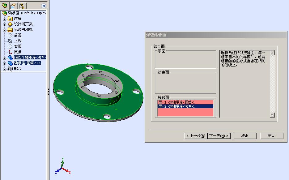

我也试了好几次,在选顶面,接触面时老不成功  V6 f! r% F9 s8 @
望高手指点的详细些,谢谢
发表于 2008-11-13 16:32:05 | 显示全部楼层 来自: 中国山东济南
顶面接触面一直不会啊 只会做角焊缝的 各位帮主一下

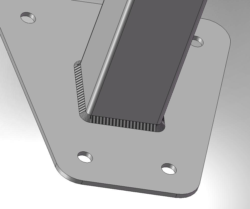

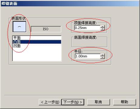

如何修改焊道特征呢
我也做了一个,焊道纹理效果不好,别笑话。7 ]% T1 S; Y' w& r$ @% F0 q
但如何[localimg=359,300]1[/localimg]修改一做好的焊道的尺寸及形状呢?我用的是2007,请指点、

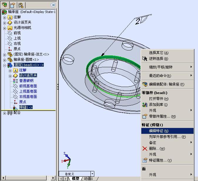

发表于 2008-11-17 17:15:59 | 显示全部楼层 来自: 中国天津
回复 34# 3dliu 的帖子
哦,图片没放上去啊

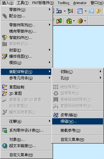

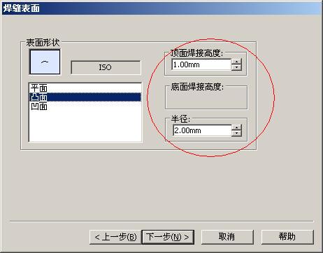

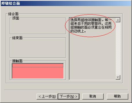

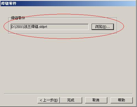

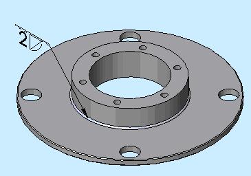

焊缝其实就是在装配体重新生成了一个零件,相当于是一个部件而存在4 K+ o3 c7 K- K: ?) T, ~8 P
顶面和接触面直接在装配体的不同零件之间选择,一定是两个不同的零件
艾飞 + 2 参与讨论

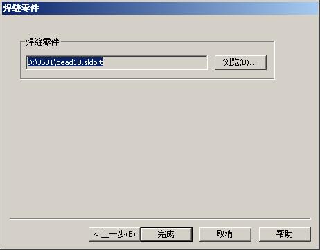

发表于 2008-11-18 08:39:56 | 显示全部楼层 来自: 中国北京
直接点插入,选装配体特征,然后选焊缝,然后按提示操作即可生成各种形状的焊缝
" h; D, E3 e! }) O& J只不过会生成一个默认名称为bead的焊缝文件
发表于 2008-11-18 08:41:26 | 显示全部楼层 来自: 中国北京
: f# V" N, K0 N( v4 L" F& f& K( s顶面和接触面直接在装配体的不同零件之间选择,一定是两个不同的零件
8 Y# x" x+ P+ M- }5 w  T2 V
/ I: j: ?# x1 W% H8 Z3 a这个是重点

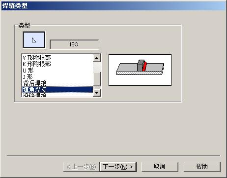

发表于 2008-11-18 08:52:18 | 显示全部楼层 来自: 中国广东佛山
可以,而且焊缝种类不限于圆角。

发表于 2008-11-18 16:13:56 | 显示全部楼层 来自: 中国天津
回复 39# csl01514218 的帖子
回到编辑特征中没法改啊,请你继续啰,谢谢
