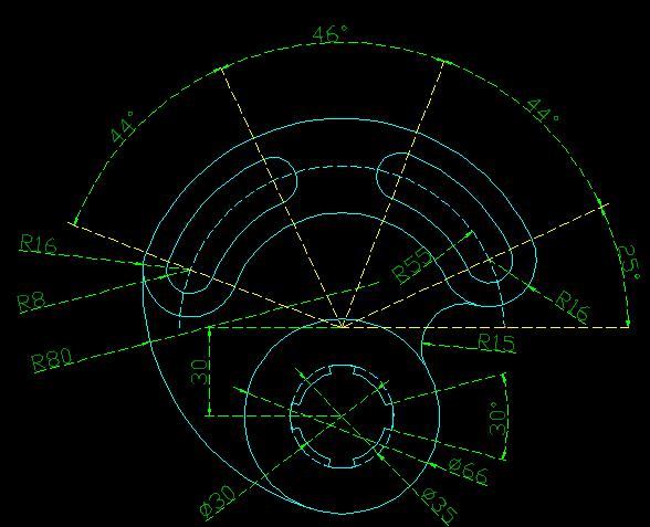

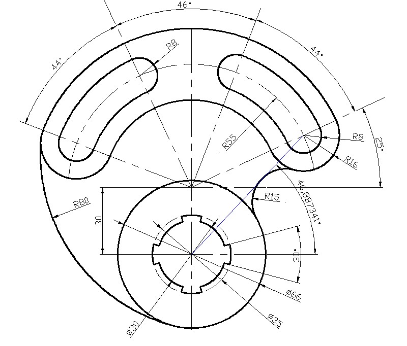

发表于 2009-3-8 18:27:42 | 显示全部楼层 来自: 中国浙江宁波

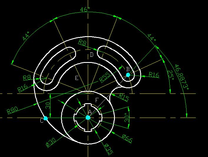

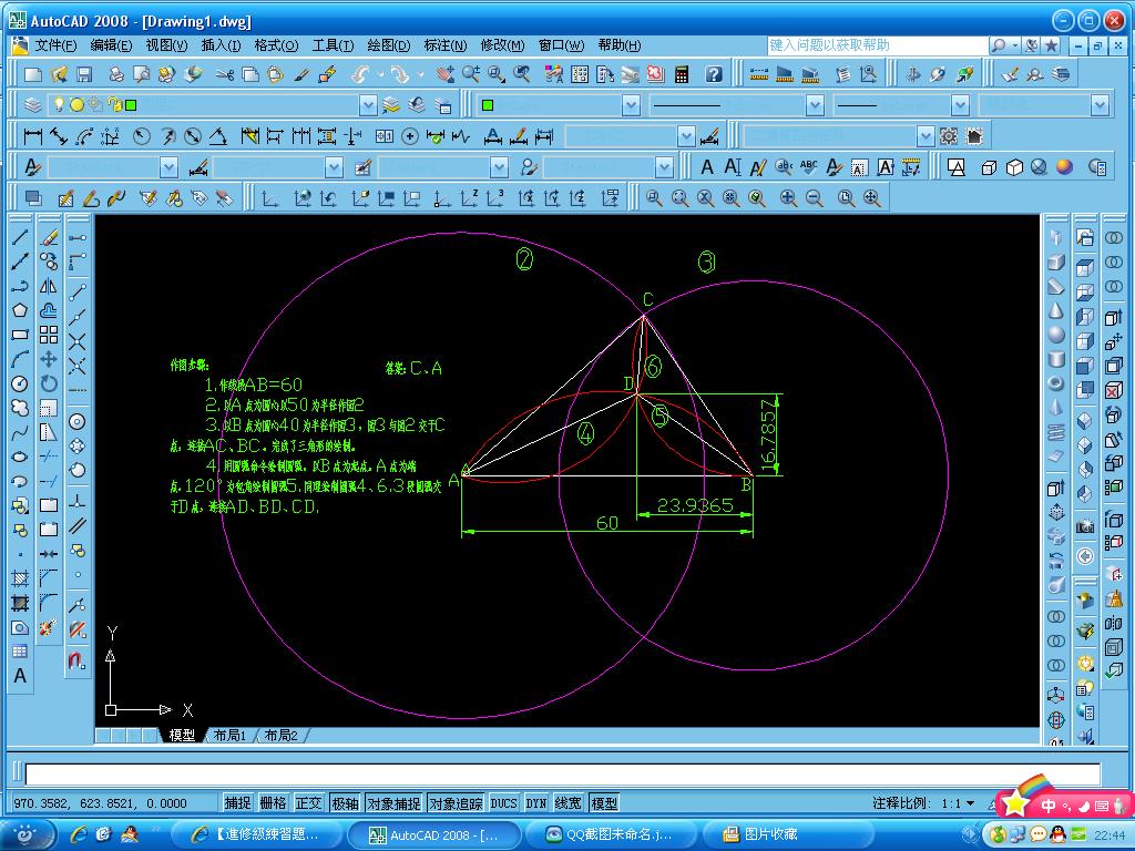

发表于 2009-3-24 20:11:33 | 显示全部楼层 来自: 中国台湾
http://img15.imageshack.us/img15/1420/37932444.gif2 c" G0 s* A5 a. n2 C
: i% ]) J  }! ^. w1 l( O6 v4 Z+ {$ p1.中心點A至中心點B角度為:5 {1 {5 Q, _- N0 C# J: q
(D)46.8873
5 h1 ~# ^: K- I4 e& Z2.弧C長度為:; s9 [& z9 Q* V! w; n- W7 f
(B)109.6340
& _0 `# \& [' E0 h8 @! H3.D區域扣除內孔面積為:7 Y8 u2 r& W( B( |- j% d& L
(D)3166.7254
; O" o& s' P5 l1 E+ `4.E區域周長為:2 M  \# Z- H% S
(C)425.3248
% B1 z" S3 K8 m1 r5.F區域扣除內孔面積為:
' V4 t+ J7 `; Z; k(B)2629.2513
参与人数 1三维币 +6 收起 理由

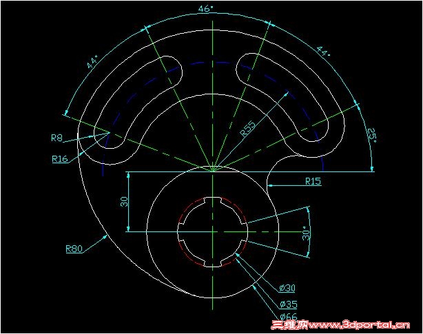

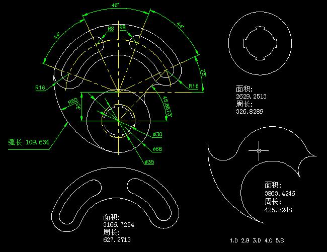

发表于 2009-5-10 08:18:38 | 显示全部楼层 来自: 中国广东中山
回复 1# muhdi 的帖子

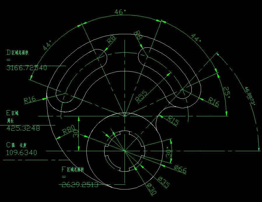

发表于 2009-5-10 17:03:37 | 显示全部楼层 来自: 中国浙江杭州
练习题
答案,DBDCB
9 s8 R- I1 a+ X3 u$ ZD区面积不知为何算出来是3166.7255,哪位高手指点下,谢谢了!
lianxi2.dwg
71.39 KB, 阅读权限: 20, 下载次数: 2
2005llnn + 5 参与鼓励,图有小错误,可能B处R16圆心位置

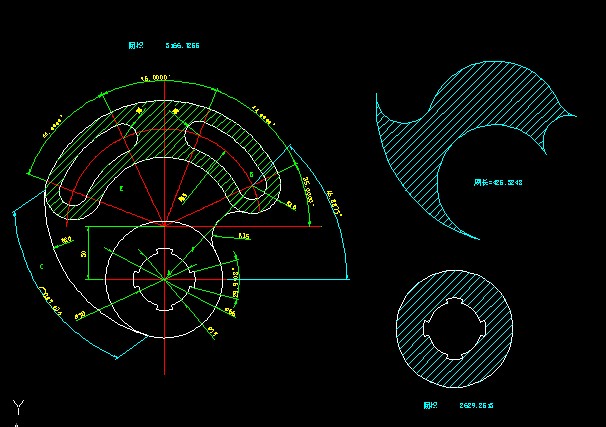

发表于 2009-5-21 15:02:36 | 显示全部楼层 来自: 中国山东烟台

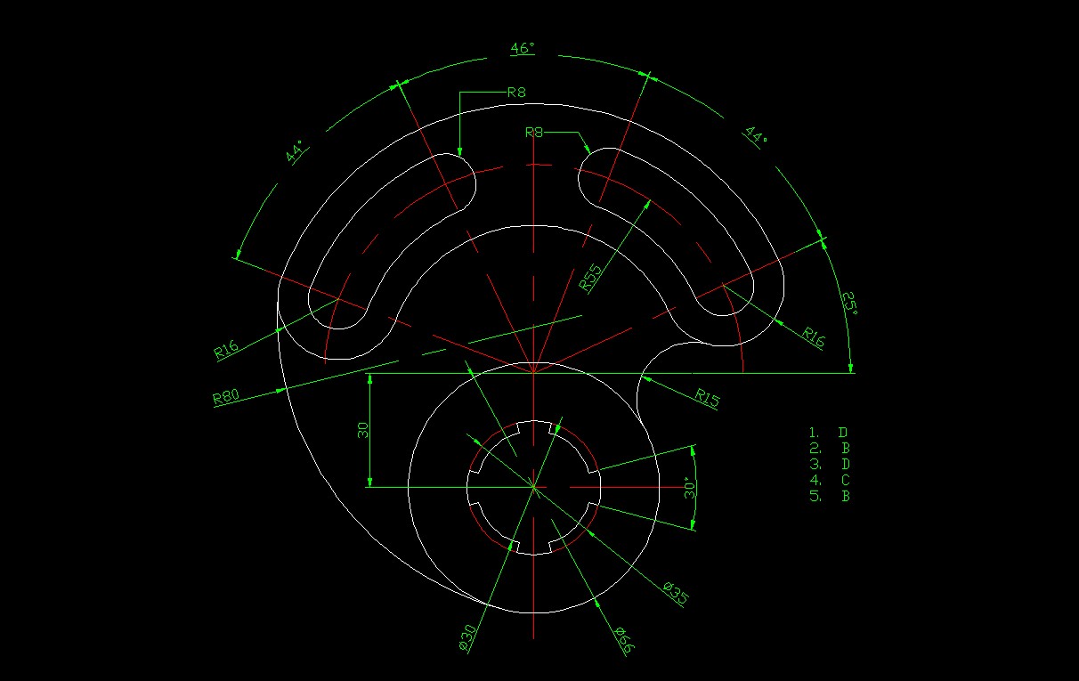

基础练习13,答案1.D  2.B  3.D  4.C  5.B

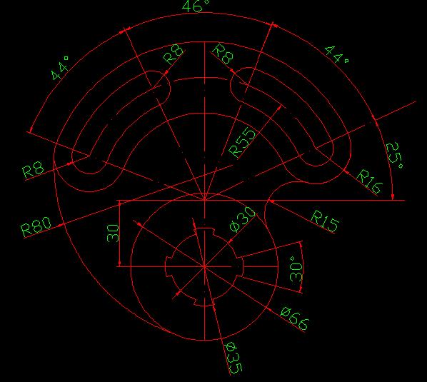

发表于 2009-11-2 19:01:55 | 显示全部楼层 来自: 中国江苏常州
13
