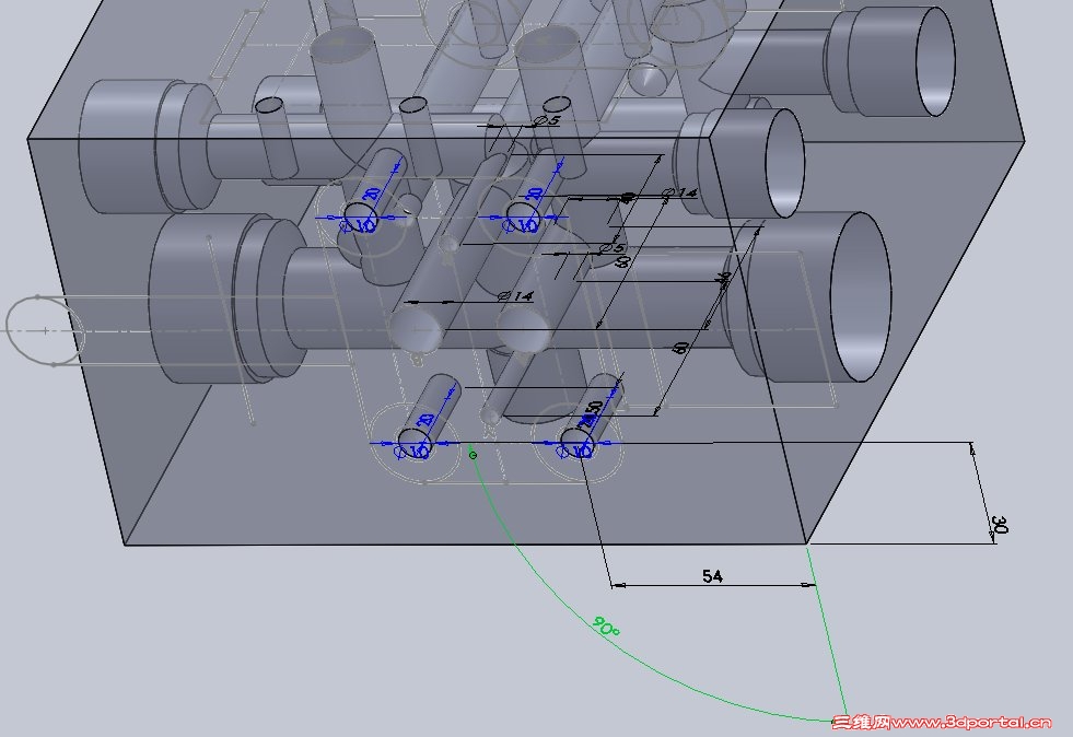

不知道怎么上传图片,以附件形式吧,一个SW截图
发表于 2012-7-27 17:08:23 | 显示全部楼层 来自: 中国山东济南
草图可以有定位尺寸,也可以加上元件的外形尺寸,还有油口标记等
  O, h! N' m: F显示草图看到轮廓线,避免干涉
* p7 M4 B! d, P6 Y上图中的90°,可以改到0~360的任意
; t5 T, V7 b& v7 j注意:草图不可以是块,不然该变角度后会报错,草图中不可以有水平和竖直关系,改变角度后也会报错" P, U* B; k, M$ A# Y( b

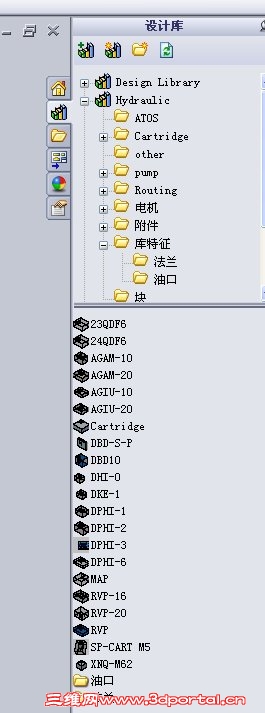

库特征中的有个“尺寸”文件夹,“内部尺寸”子文件夹是不改的,如孔群相对位置
! `; @) {; o" x: Z- ~“找出尺寸”子文件夹是三个定位尺寸,如图中的30,54,90°。
. a( C) l* R: j7 `: I5 j需要改变孔径和深度的就在“尺寸”文件夹中不变即可。( T6 ?% y, F  V  w3 q
如有需要的朋友,我发个文件。QQ41916093,注明,三维论坛液压版3 s1 r  y+ |0 N( ^0 c. A
请管理员谅解,没发到一个帖子中,可合帖??
发表于 2012-7-27 17:14:32 | 显示全部楼层 来自: 中国山东济南
个人常用的一些做阀块的库特征2 ^- \$ E1 R& E! Q
就不压包了
