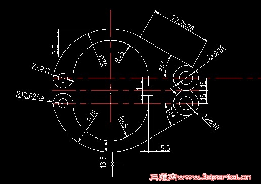

楼主: muhdi

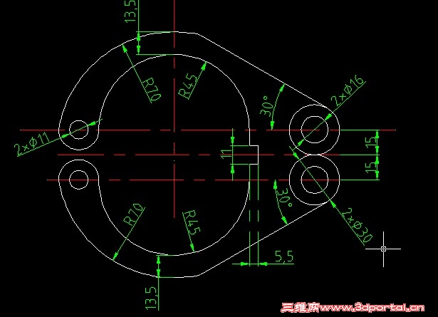

[练习题] 基础综合练习14
发表于 2009-3-25 09:29:52 | 显示全部楼层 来自: 中国台湾
发表于 2009-5-10 09:42:18 | 显示全部楼层 来自: 中国广东中山

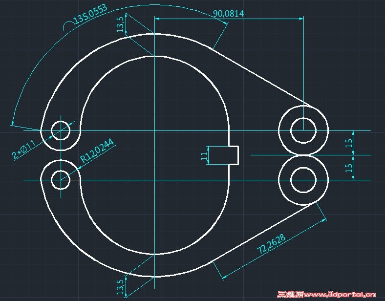

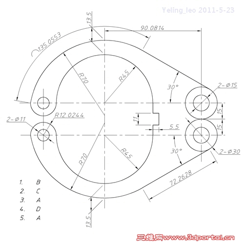

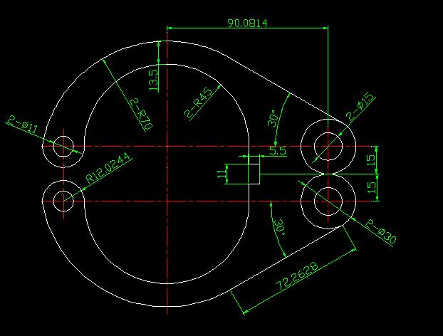

回复 1# muhdi 的帖子

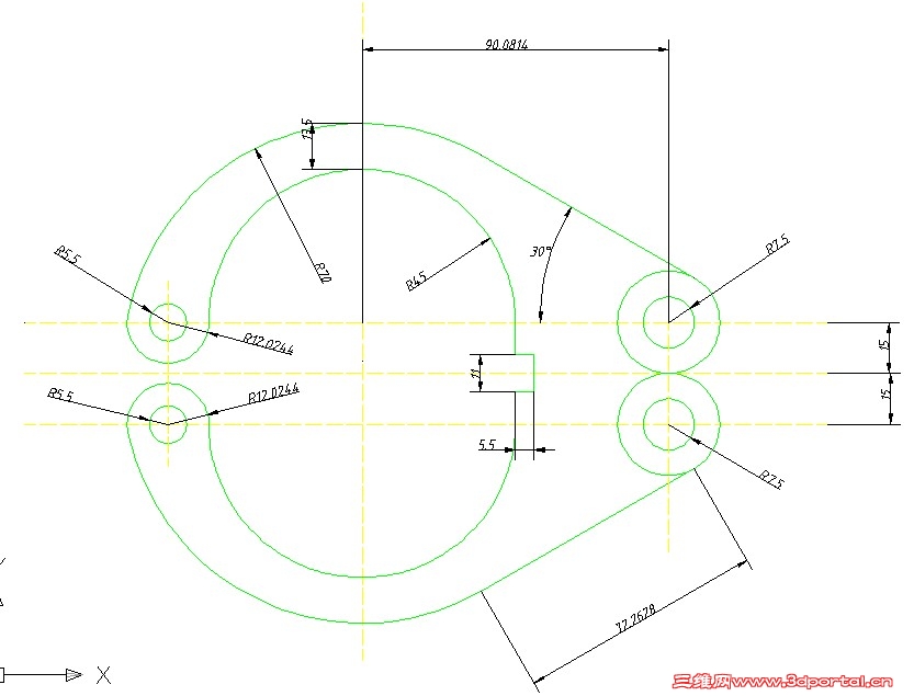

发表于 2009-5-10 11:32:33 | 显示全部楼层 来自: 中国浙江杭州
闲来无事,做做练习!

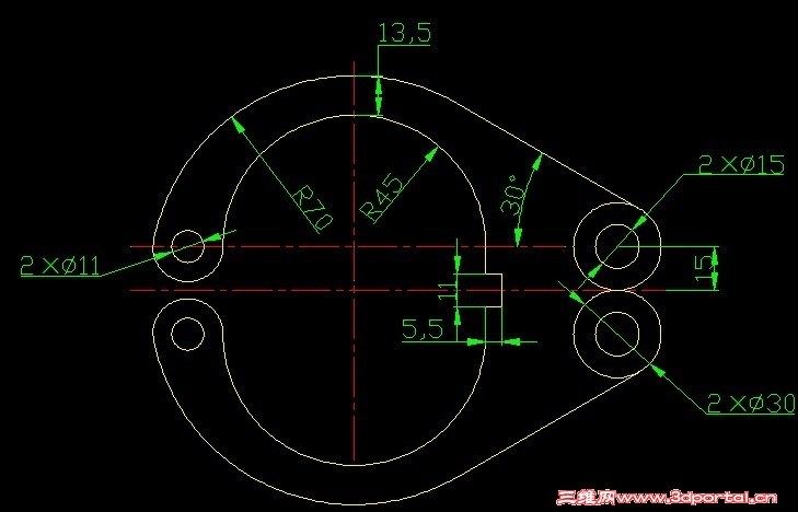

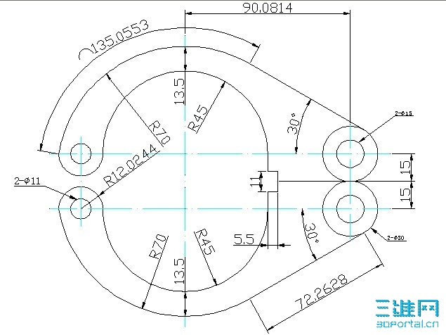

发表于 2009-5-22 10:01:13 | 显示全部楼层 来自: 中国山东烟台
刚才那张图漏了几个尺寸,重发一张( p$ M' q# U4 N& Y2 R6 n! O

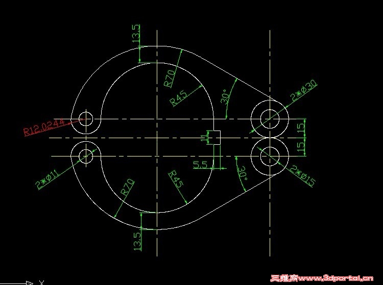

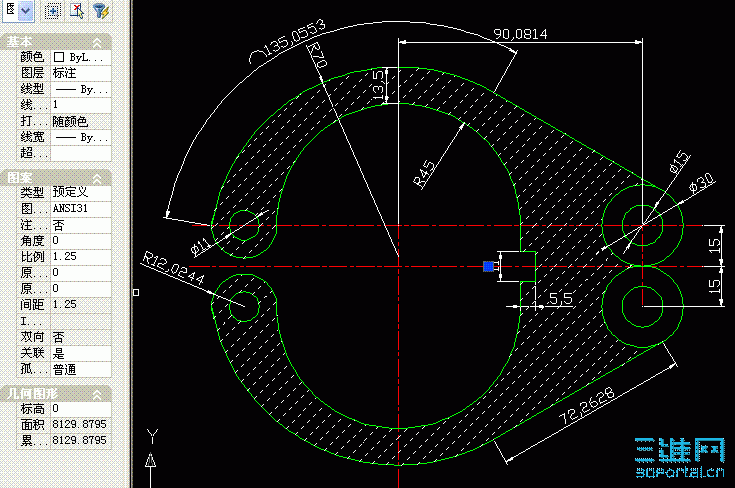

发表于 2009-7-19 09:16:21 | 显示全部楼层 来自: 中国山东东营
面积不对,不知问题出在哪儿?
. K( r: j* A* R  g3 b- h 14.GIF
2005llnn + 5 参与鼓励

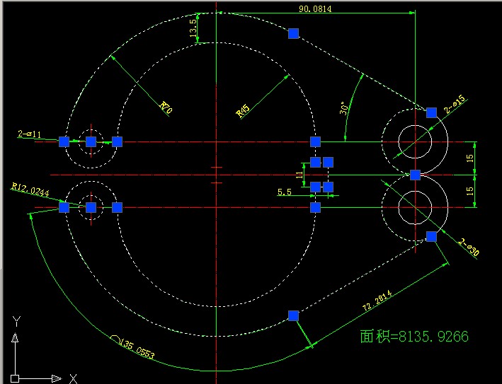

发表于 2009-7-23 17:59:13 | 显示全部楼层 来自: 中国福建莆田
1B 2C  3A  4D 5A7 |6 E9 x3 |3 y# q7 q1 z) F4 I
2005llnn + 5 参与鼓励

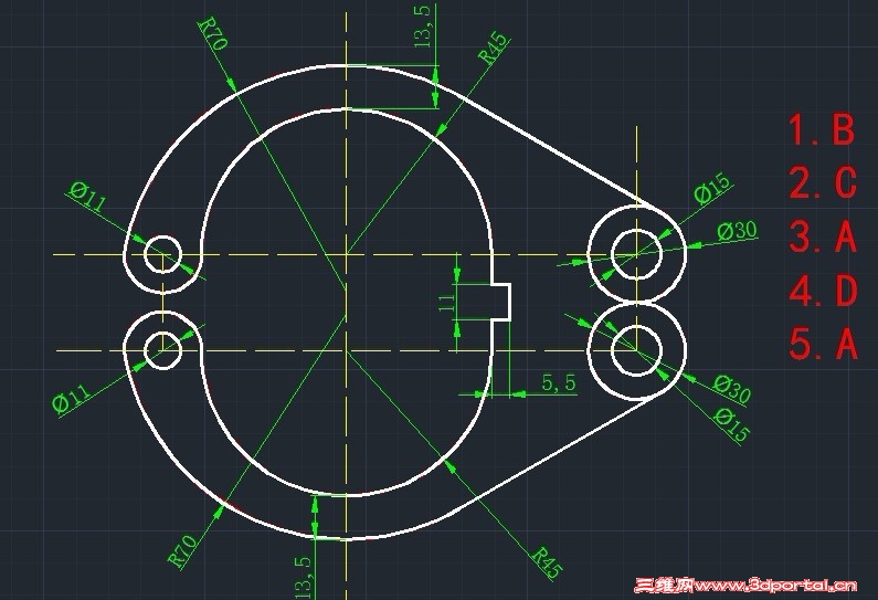

发表于 2009-9-25 17:56:56 | 显示全部楼层 来自: 中国广东汕头
来交作业了,答案是1B   2C   3A   4D   5A

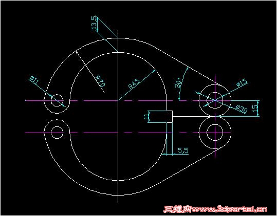

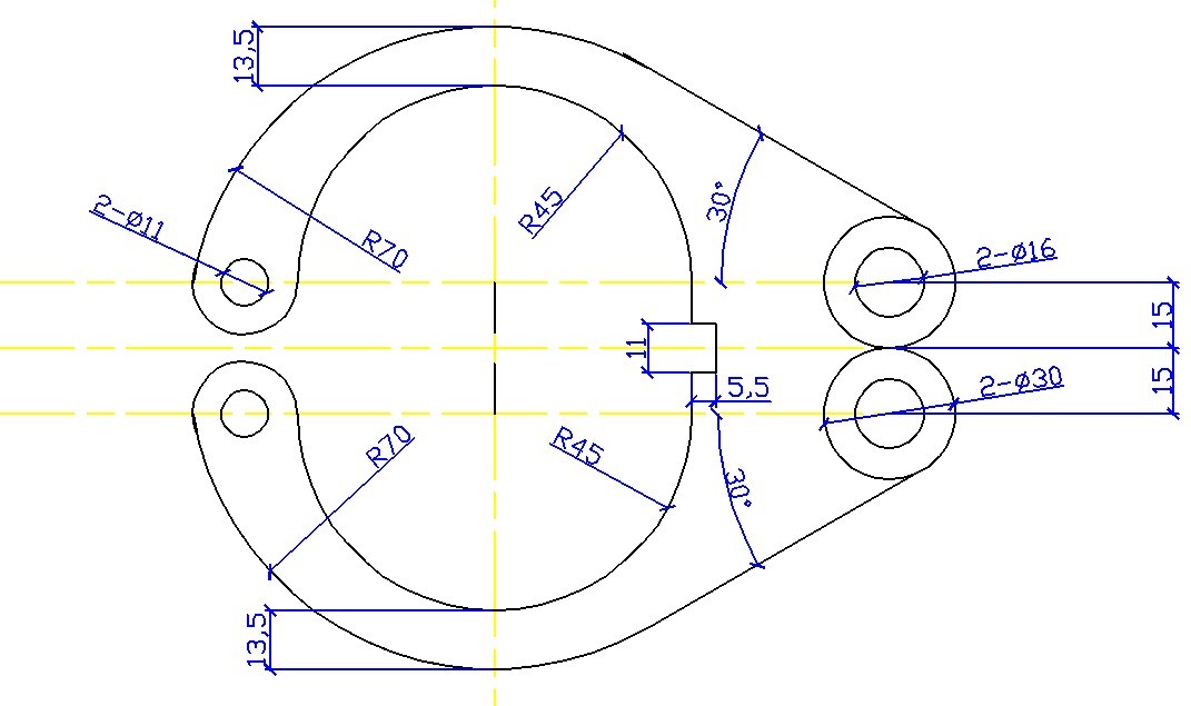

发表于 2010-9-6 20:12:05 | 显示全部楼层 来自: 中国江苏镇江
终于画出来了
2005llnn + 3 参与鼓励

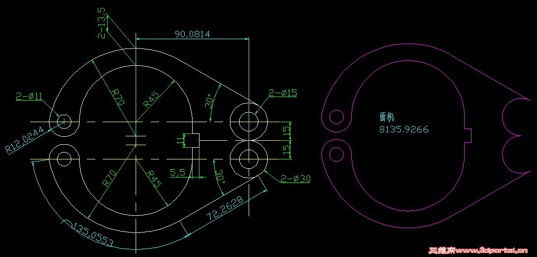

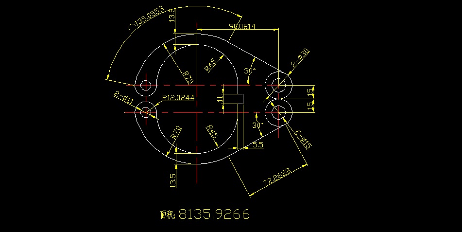

发表于 2010-9-14 13:10:31 | 显示全部楼层 来自: 中国浙江宁波
本帖最后由 fu140226 于 2010-9-14 13:41 编辑 5 i) S& S8 Y. j& t3 j$ c
; q! Z, D/ T& A" W, ]做好了,还是不会计算,哎。。。弧度不会算,谁给教下,其他四个答案我都对的。
2005llnn + 2 参与鼓励

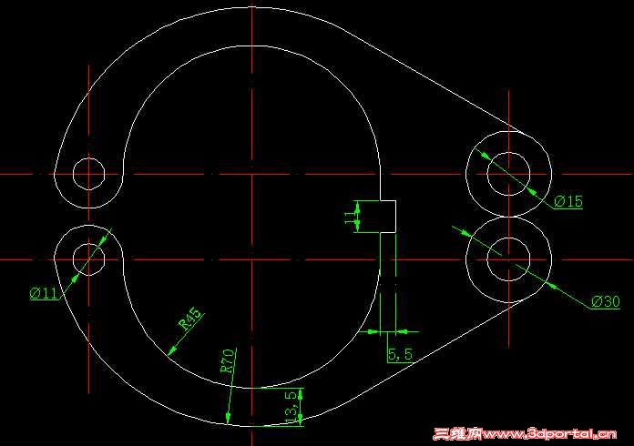

发表于 2010-12-19 15:17:16 | 显示全部楼层 来自: 中国广东湛江
本帖最后由 2005llnn 于 2010-12-23 16:03 编辑 2 a& F& n! k5 V3 [5 Q
; q" A7 H) J$ z. W/ C% f' A3 |& W1 X练习了。。! Q, |1 a4 \- l, ~
- [& K7 R. Q) {0 _1 M怎么jpeg格式的图片都上传不了??1 k0 s$ A) j9 h( C% R+ o

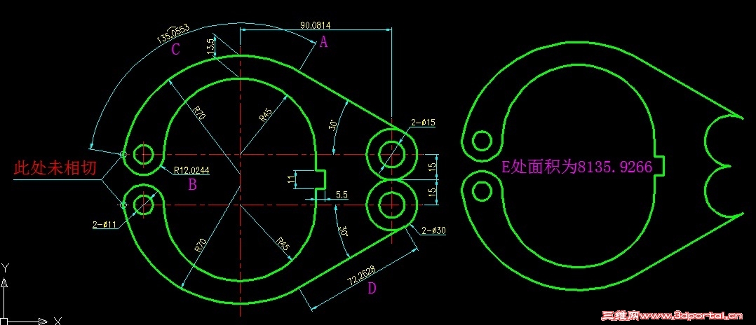

发表于 2011-11-9 14:40:13 | 显示全部楼层 来自: 中国山东菏泽
想了好久,画出来了,可感觉不对
0 Q7 v+ ~" P3 d* r+ J希望高人能把正确的制图过程上传下,供大家学习分享
: J2 ^" \" R. m+ u; E: \8 R不胜感激
