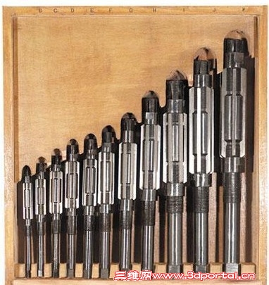

[讨论] 大家见过可调式铰刀吗?

可调铰刀用过几次,因为加工的孔是非标准尺寸,无法买到标注铰刀,买了可调铰刀来用。实际效果很差:- P" P% k' G# r1 n5 ^9 O2 n: t
1.调整困难,很难保证尺寸一致性。  U  L1 v" T6 X6 a) _! ^
2.刚性差。8 o; Q1 {0 Q% Z4 t% Z* J
3.加工光洁度差。. N/ a2 w# U$ ^" k
4.效率低下,易损坏。6 s$ y3 v$ }7 M+ }
后来这类非标的孔我们尽可能定做铰刀。尽量不采用可调铰刀来加工了。

以前用过,铰刀片在圆周上的带有锥度的滑槽内均布,调整刀杆上的上下螺母,使刀片在带有锥度的滑槽内上下移动,从而达到铰孔所需要的尺寸。8 W/ B+ r  b& C9 m6 M2 A
常用的可调铰刀的直径系列有(mm):
' u( I2 V: V" [7 s6.5~7.0    7.0~7.75   7.75~8.5    8.5~9.25    9.25~10.0    10.0~10.75   10.75~11.75
. U0 h* h/ \6 y0 F* b11.75~12.75    12.75~13.75     13.75~15.25    15.25~17   17~19    19~21    21~23  m7 x  _1 g" B' R
23~26     26~29.5     29.5~33.5    33.5~38     38~44    44~54

15丝的公差能保证吗?

小弟我是一外贸公司采购兼QC,我们正有一批可调式铰刀在生产。
, s6 F8 j- V# w& X4 }8 B想了解一下,可调式绞刀的详细生产过程及技术要求,以方便在出货前去验货,把控质量。
2 L+ F4 M8 F% C$ T8 N+ C- _3 ?8 ~4 x) d' N, O- x; v9 e5 I/ Q
需要了解的是:; _4 \* w9 ^0 e9 t3 Y* q1 x$ f  z
1、生产流程,第一步干什么,第二步干什么的。: A* {7 |8 n; D9 x+ S, X9 B8 }
2 d' \9 p- F- j. |2、如何知道质量是否合格。
3 d4 K& t* n) Q: K0 w* N( S- x( a" D) P+ A
谢谢各位前辈
# n" G1 ^% T3 K, V; S) L: U0 U& L" m/ x: ^5 H) Y
附绞刀图片。

KOMET旗下有个专门做铰刀的品牌,好像叫Dihat,他们就有机用可调铰刀,调整量在0.1之内,不过价格很贵很贵,估计一套下来要一万多元。
发表于 2011-10-27 22:56:39 | 显示全部楼层 来自: 中国江苏南京
用过mapal的单刃可调式铰刀,范围0.02左右,有三个辅助支撑(也起到挤光作用),用来保证一个柱塞孔的0.005的直径要求,0.2(划9)的光度要求,还有0.005的圆度要求,比较的给力,但是做百十个孔就要调整(会越做越小)
