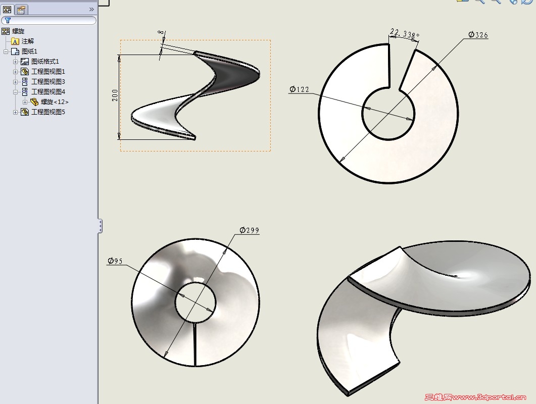

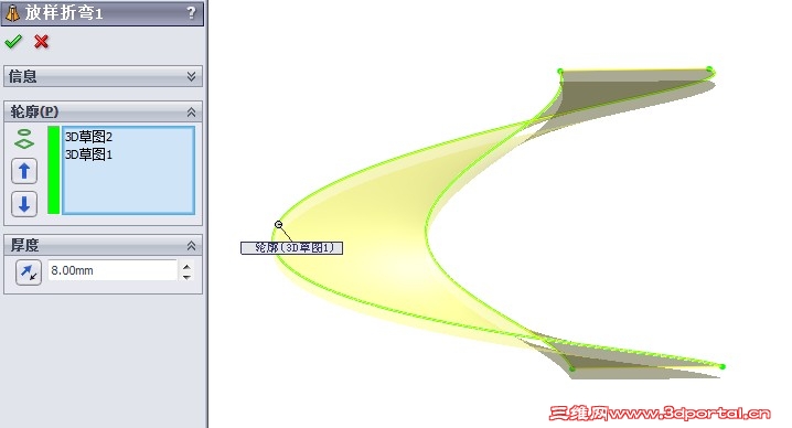

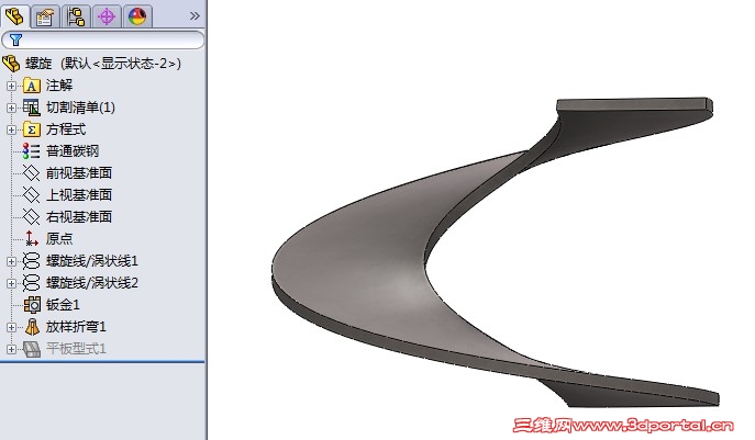

分别以内径和外径建两螺距为200\圈数等于1的螺旋线.然后分别将两条螺旋线转成两条3D草图,注意是两个草图.然后以两条3D曲线为轮廓,插入"钣金-放样折弯",OK!钣金展开会吧?
发表于 2009-11-23 15:47:53 | 显示全部楼层 来自: 中国北京
看来5楼和18楼是SW钣金高手,和公式结果不一样,哪位高手明示一下差异。
6 ~1 m. Y; ^, S  q5楼结果(sheetworks)% F3 x% Z5 C. V1 B$ z" A7 t4 l  @. F8 e; l
截图01.png . f1 Y$ r( f( G; Z0 n
/ o: s$ M1 W3 V4 A  J' M
18楼结果(钣金放样)8 I: g0 {7 f' x

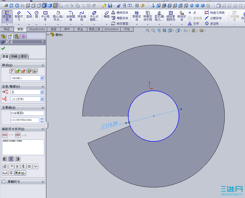

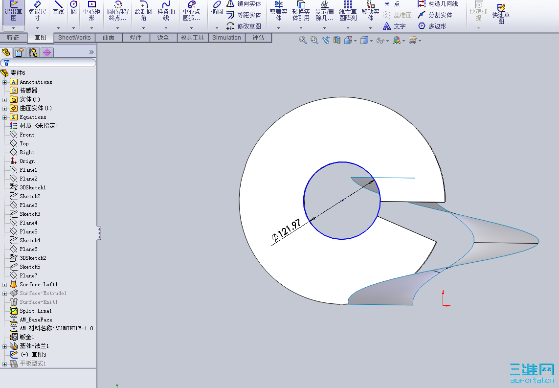

本帖最后由 ffda 于 2011-11-21 14:56 编辑 " R2 G2 n" N3 M5 ?' ^
: G5 g; h7 m' B) C5 c& h$ r
这是模型和展开,尺寸是SW自己算的,不知道对不对?- j- S& d5 N# {2 j0 G, T5 w! y- r. P
# Z9 k7 J9 n2 R6 P4 ^, T0 l" G9 s
8 M& [9 h$ x' Y! x
2 [6 N& _; V) ?" r: H 143.jpg ' D8 P! c9 t( t
+ Z: l2 l) t/ m# [6 h7 o 144.jpg
; o% D9 c, X3 U5 U1 d6 j9 z7 C9 H: T7 l, D* A8 N
附件是SW2012版。
" u" _& n& {0 A$ y7 Z$ ~$ L 螺旋.rar (1.2 MB, 下载次数: 16)
