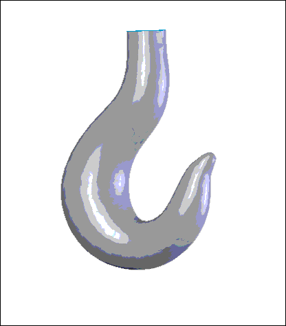

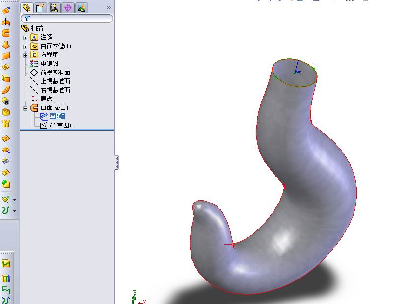

有人掃起來圓,有人掃起來扁,看我的有圓有扁,: k/ h# @; p9 M3 J
hook1.jpg 5 S% \$ I/ V$ ]. \; ~
7 X' R/ Z8 B5 h$ w7 ]/ Q& o hook4.jpg

# i7 R. Q5 a' e8 z" ^1 S. s3 h/ I* R  K我的了解  這題不應該有版本的問題
" X$ N; ?5 ^) t- N前面已經講過  形狀會扁  產生不豐腴
; |) f* ^2 H/ _: Y1 S# F1 V問題出在輪廓的約束  無其它  再琢磨下 :handshake

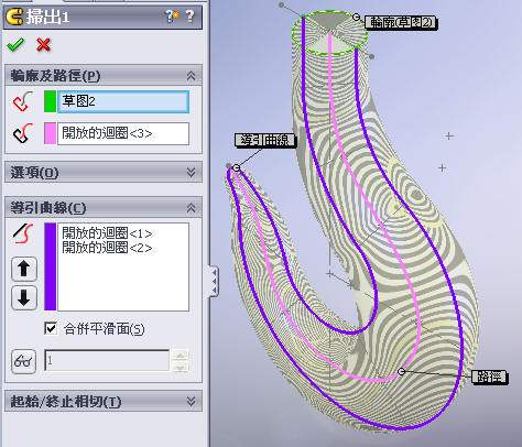

应该选择4条引导线来扫描,才能是模型看起来饱满,而不是篇平的。

轮廓就是只是一个圆,已经试过了好多不同方法的约束了,还是6 m2 \3 [0 e6 i
没成功,郁闷。。

发表于 2008-11-7 09:11:58 | 显示全部楼层 来自: 中国广东惠州
單引導線
7 E2 k/ N# x9 v# u: @ 吊勾.jpg
; ~$ {, O+ `/ T 吊勾.gif
