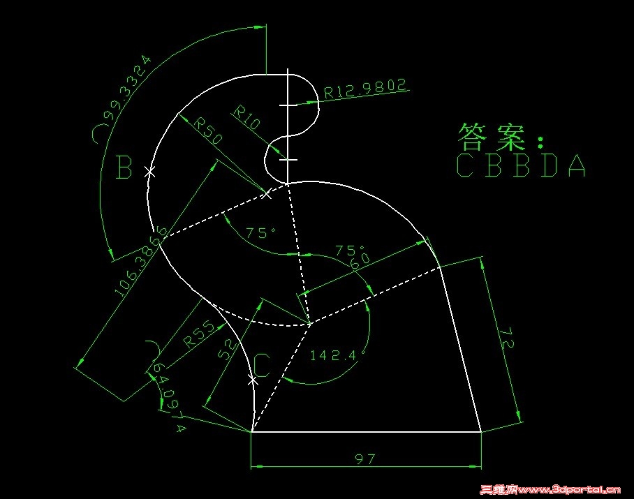

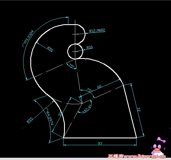

练习题19答案:- R+ K3 [' L7 l8 ]9 u  Z- |* @1 n7 G5 d5 k
1.C;2.B;3.B;4.D;5.A。

完成

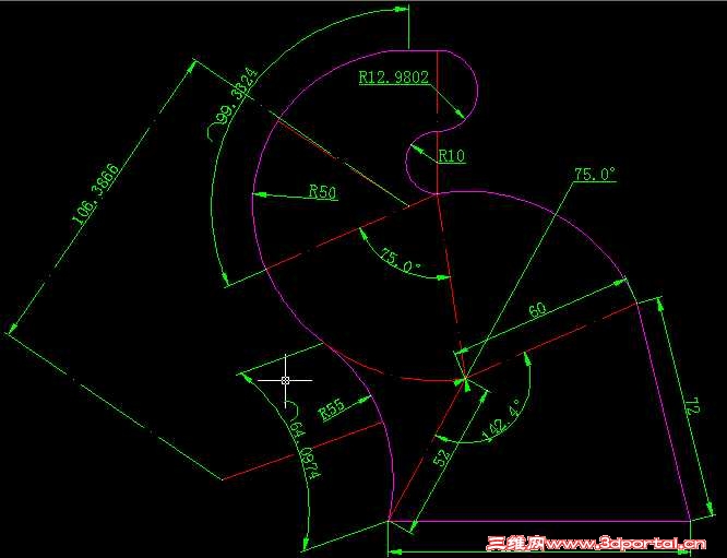

这次题比较简单:1、C  2、B  3、B  4、D  5、A

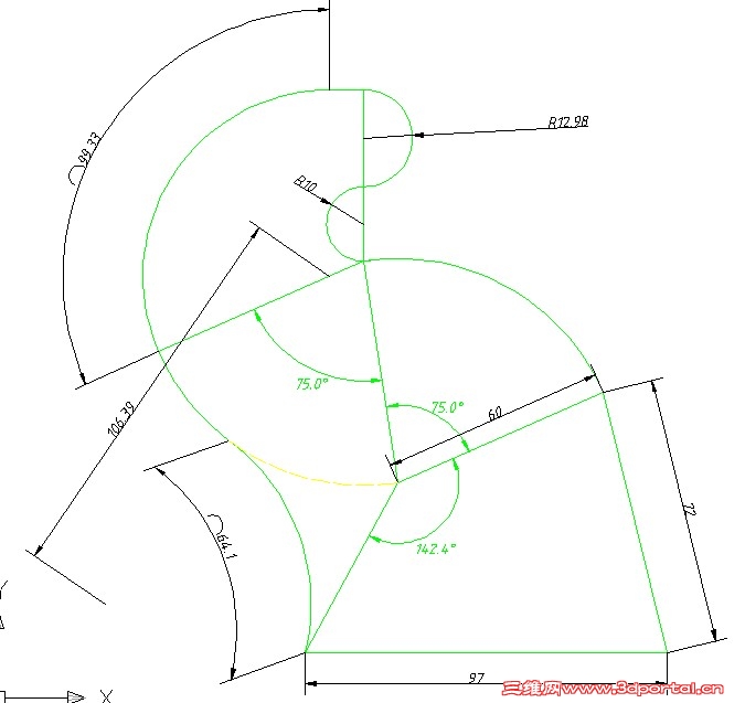

发表于 2010-1-6 16:38:53 | 显示全部楼层 来自: 中国广东广州
独立完成,但是为什么我的那个弧长是64.222,不知道哪里画错了
2005llnn + 3 参与鼓励
发表于 2010-1-6 16:41:16 | 显示全部楼层 来自: 中国广东广州
原来那个角是142.4我画成142度了,太粗心了

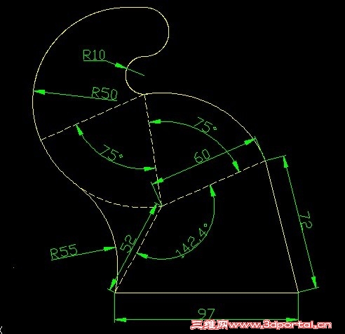

发表于 2010-9-13 13:27:27 | 显示全部楼层 来自: 中国江苏镇江
过来学习了

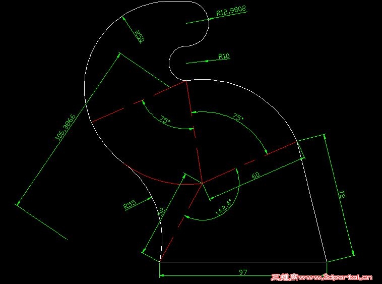

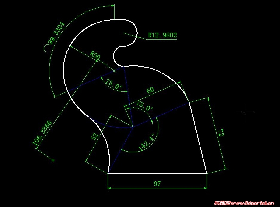

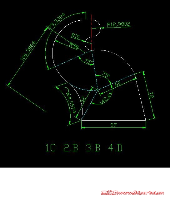

发表于 2010-9-20 21:29:10 | 显示全部楼层 来自: 中国江苏南京
19.jpg + H1 e9 ~" U+ X7 R' }
CBBDA
2005llnn + 3 参与鼓励

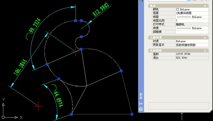

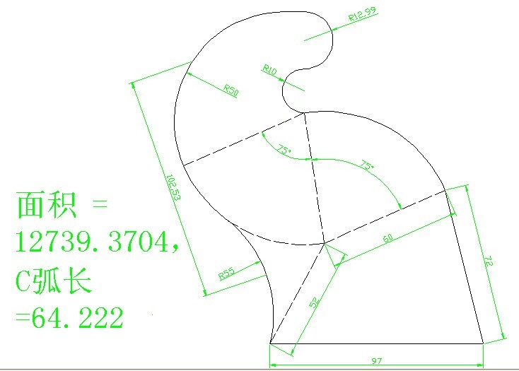

发表于 2011-9-21 11:31:42 | 显示全部楼层 来自: 中国江苏盐城
请问下那个面积是怎么算的啊?, k% D$ x  X8 J( x
2005llnn + 2 参与鼓励 请站内搜索:面积

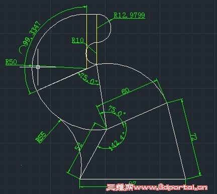

发表于 2012-4-27 15:53:03 | 显示全部楼层 来自: 中国江苏无锡
画下来A圆的半径总是错,后来发现,是B弧的圆心位置搞错了# G2 ~% T$ x8 ^2 m5 s" R$ v$ g
1 G* I/ t$ B) U 未命名.jpg

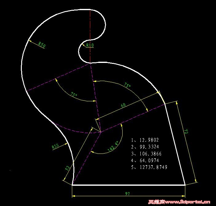

发表于 2012-8-31 15:51:15 | 显示全部楼层 来自: 中国山东烟台
老师,麻烦你帮忙看一下,我这个图的上面那部分是哪里出了问题,第一第二个问题的答案根本不一样啊
发表于 2012-8-31 15:56:34 | 显示全部楼层 来自: 中国山东烟台
我看到上面那个是到象限点,我改了,但是第一第二题的答案还是不一样,不知道为什么
