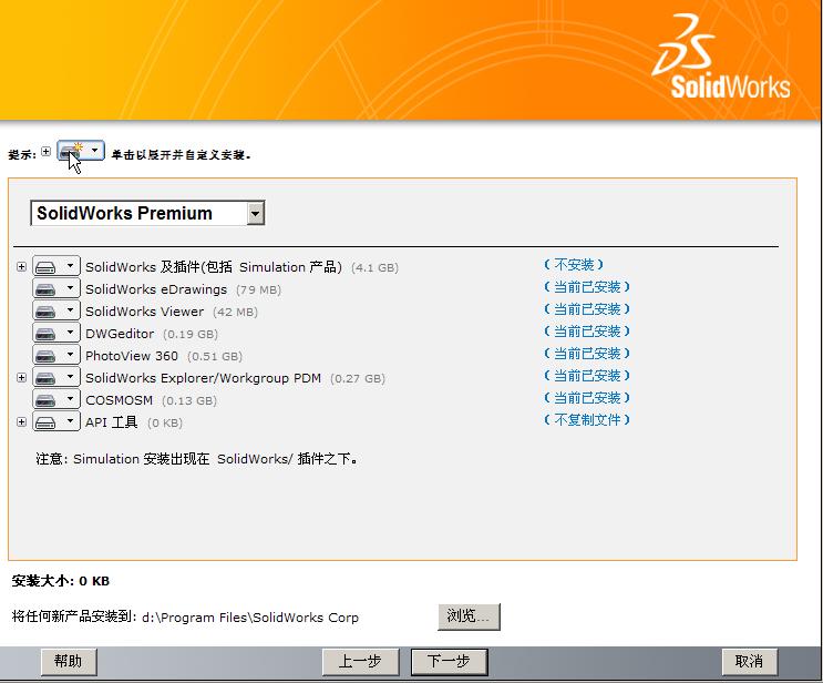

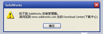

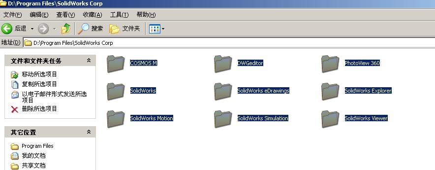

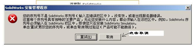

发表于 2008-12-29 17:56:37 | 显示全部楼层 来自: 中国山东威海
% C5 k( a0 k4 k4 D2 t( g然后就能打上补丁,我碰到2次相同的问题,全是因为这个原因,建议安装时不要用自动运行的安装,使用安装文件下sldim文件夹中的sldim.exe,看到错误点取消
3 }# Q2 Y+ D  q) B 222.JPG * p3 A0 J: l; u1 V4 W* {  B
等到看到下面的界面就差不多了4 o% n5 C- ?/ w/ q/ }
( R) t- y6 b2 C: U安装完成后就可以打上升级补丁. y* |: `3 g* C9 w7 y3 o8 o
