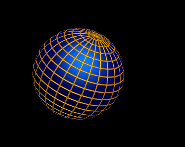

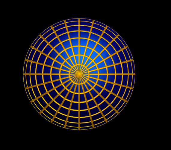

看下我这个合格不?我这机子有点卡!所以密度做小了点!
发表于 2008-11-26 18:58:53 | 显示全部楼层 来自: 中国北京

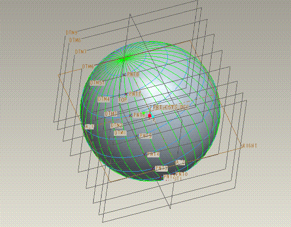

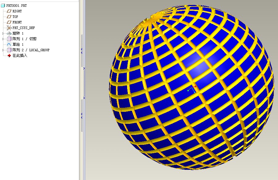

我按照16楼的方法确实能做出来。8 z1 n; a2 z; d4 V5 I# l  P
1.用旋转命令做出球面。$ B8 _* L* b! L1 t1 z* t* J% @
2.使用球面和基准面相交出一个圆。6 Q3 T9 C  G' i4 @" _2 _- e3 U
3.利用轴阵列出经线(增量为10,数量为18)。5 r# ?+ |5 |! B; D- m! I) y6 q! B
4.事先选中相交出的那个圆,创建一个基准点,比率为0.2。让它距离最上面的顶点有点距离。
. c4 L4 V# J1 s+ X5.过该基准点创建一个基准面。4 `2 `4 H& C0 ?* B3 w% d1 U7 x" v
6.在这个基准面内草绘一个圆,选取那个基准点为参照。圆心为中心,此圆经过刚才的基准点。1 m4 L1 n* u5 L; b) P/ W2 t6 H. `$ ~
7.将基准点、基准面、草绘成组。7 J8 p6 m7 E6 W5 f7 @/ z$ r
8.阵列,选择尺寸阵列,选取0.2REL,增量为-0.05,数量为9。
  b$ I- g' |5 M$ n) X这样就完成了。$ I7 w7 X/ ?" }7 m
我只会简单的做做,没有楼主做的漂亮。* n3 b+ |$ q4 `+ [: f

发表于 2008-11-27 09:17:04 | 显示全部楼层 来自: 中国广东珠海
经过30楼的解释,终于做成功了~~~~~~~~~
