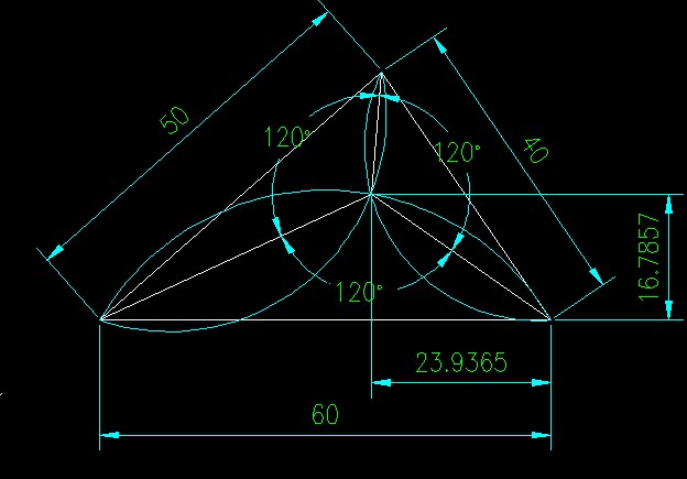

发表于 2009-3-27 15:10:56 | 显示全部楼层 来自: 中国上海
也来交个作业!呵呵,
