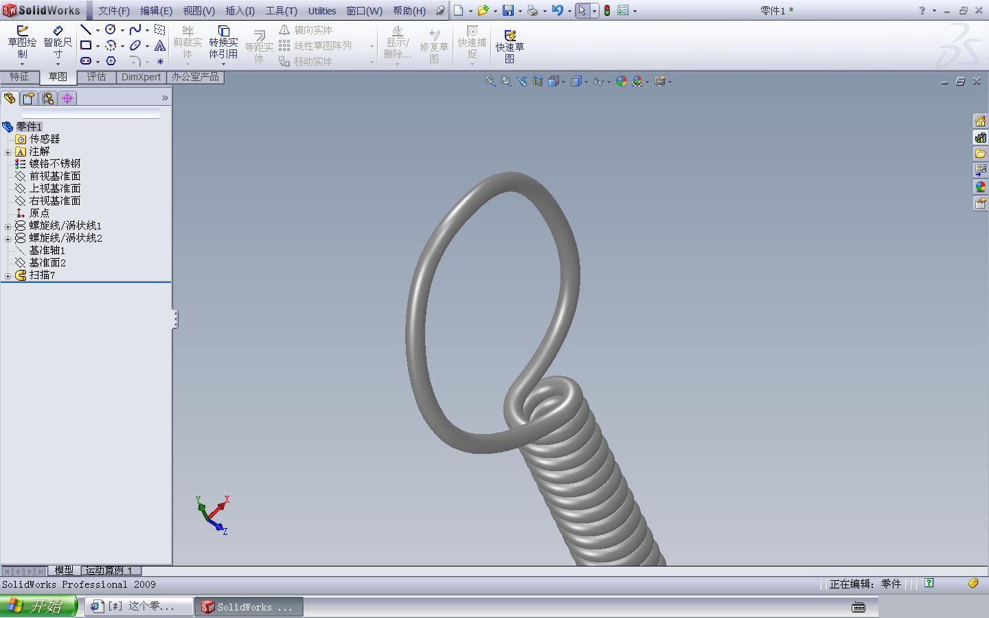

[求助] 这个零件怎么做出来的?
发表于 2008-11-28 19:43:42 | 显示全部楼层 来自: 中国上海
原帖由 270330287 于 2008-11-27 18:22 发表 http://www.3dportal.cn/discuz/images/common/back.gif
+ e. y: O2 h+ _8 j7 i0 l8 y+ w+ L& M. p2楼做得很好了,如果有proe螺旋扫描就很简单了
" `% t/ j0 M( U8 h9 R
* n* y; T9 x8 b6 s* F6 ]
用SW也不复杂呀。
; g/ ^  U: t0 _  n前面说到的组合曲线在曲线组合过程中是由误差的,由于原题要求螺旋间靠得很紧,所以这个误差不可忽视了。  Y/ B2 M" g- U; K3 P
9 V9 `9 S# v) |4 s& ]& V: B$ v
下面是我的做法

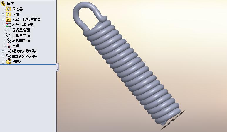

发表于 2008-11-28 22:57:25 | 显示全部楼层 来自: 中国天津
上面费了半天劲也没处理好
9 c& \4 k7 T& u& U. d- a下面不会处理了
( K# ~1 A" ]5 i5 _- E% `8 h怎么弄都感觉不是很爽的样子
) c+ R) f- \5 m" `% H9 g期待大侠们的源文件
) p) B6 X# {. f( X7 j- p3 `
4 v  Y  g9 G) Z8 R! n$ X

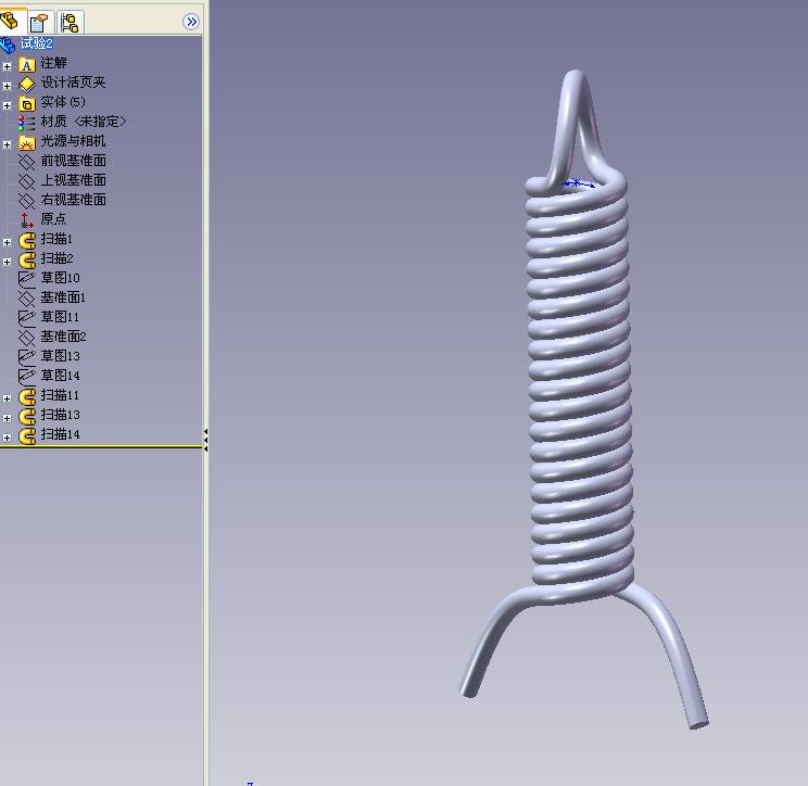

发表于 2008-11-29 11:06:54 | 显示全部楼层 来自: 中国浙江金华
我也试了下
我就利用扫描做出来的效果- r( t5 n1 D' v7 @8 J8 G
就是稍微麻烦了点

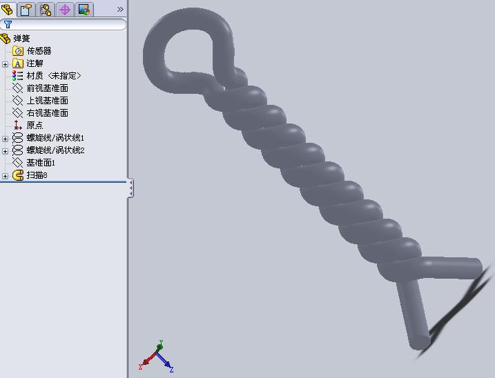

发表于 2008-11-29 12:09:33 | 显示全部楼层 来自: 中国河南安阳
要想使连接部分光滑,必须使扫描线的接口处有相切的几何关系,不知对不对,请指点。
发表于 2008-11-29 12:57:22 | 显示全部楼层 来自: 中国天津
好像各位都不太乐意将源文件发上来共享啊
8 u# B9 r3 i0 m6 k% p) l1 ]% j那小弟先发上来个$ B+ {: J3 t; F5 I1 Q8 {# T
虽说画的丑了点
) i1 T( r( {! E# K. F权作抛砖引玉吧
* _' j" \4 x: g期待楼上各位的源文件~~~
3 E5 k6 i* ?9 H 6 R! H- [5 m- k/ l( _0 ?- D! _
* _8 `- T% T( L1 ?6 x* y6 \, G: t# I
QQ截图未命名.jpg 7 B( }9 |& R5 h& j

发表于 2008-11-29 13:48:30 | 显示全部楼层 来自: 中国广东深圳
不管怎么说..还是感谢楼上的兄弟发的源文件..
* c- G) u7 ~6 S! q( |* U& O" B7 d0 S2 n
但是怎么说呢.....有点不太像.....
8 J- ]% p9 N" `2 }' Q) N1 h% l. i5 o6 e( p' `
希望有其他高手可以传个源文件上来学习学习..
