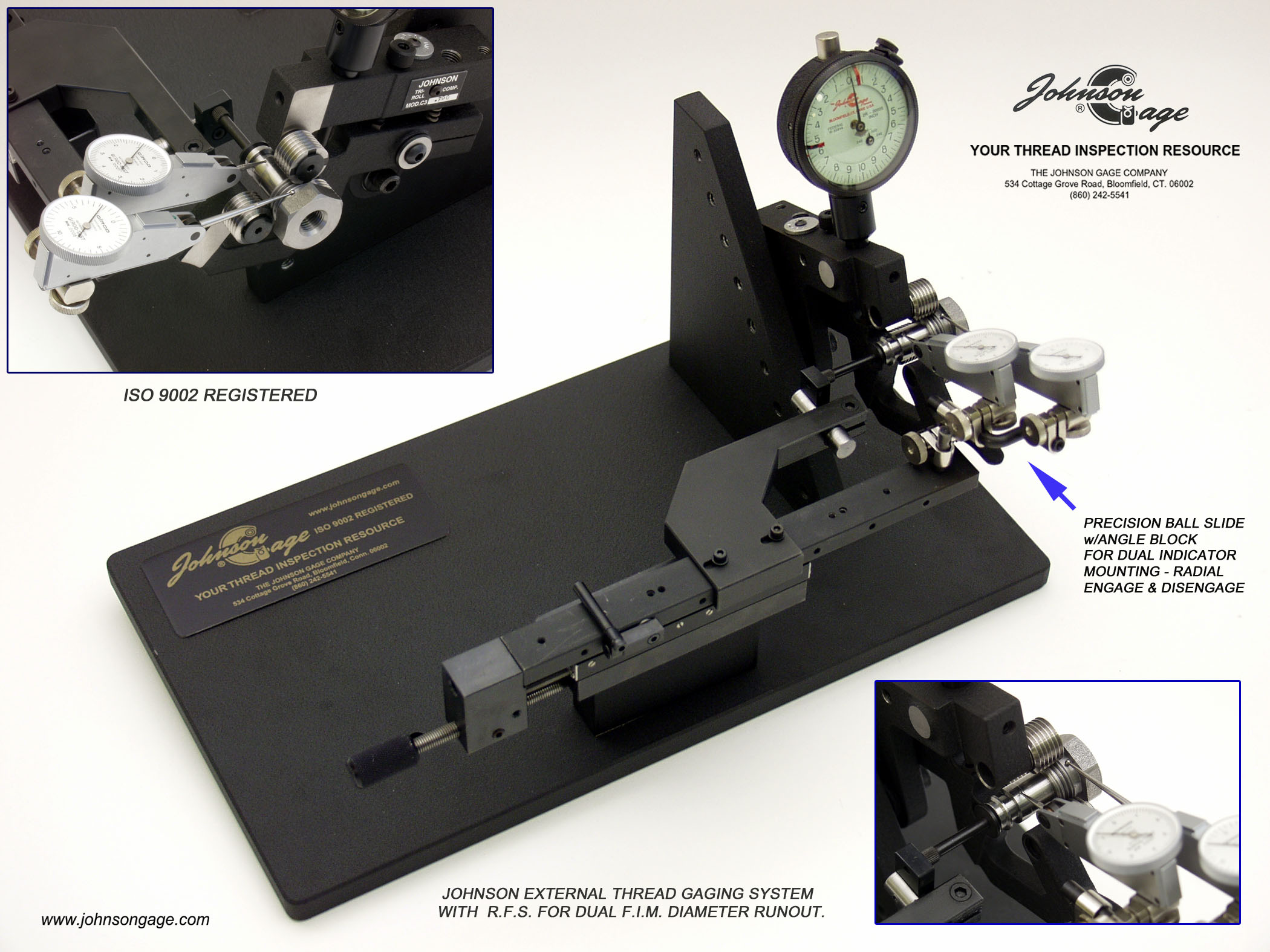

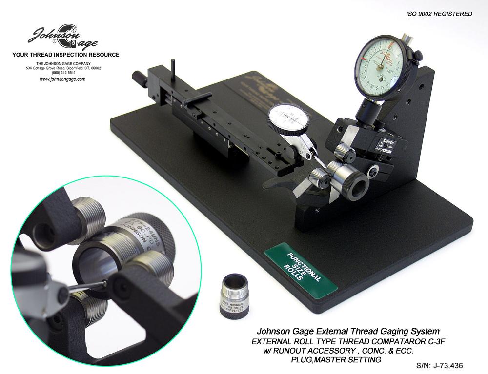

发表于 2009-10-18 16:45:39 | 显示全部楼层 来自: 中国江苏苏州
你们都不是专业人士,看人家专业的是怎么测的!
发表于 2009-10-18 18:42:24 | 显示全部楼层 来自: 中国上海
同意10#的看法,机床加工长度不够时可以用的。
